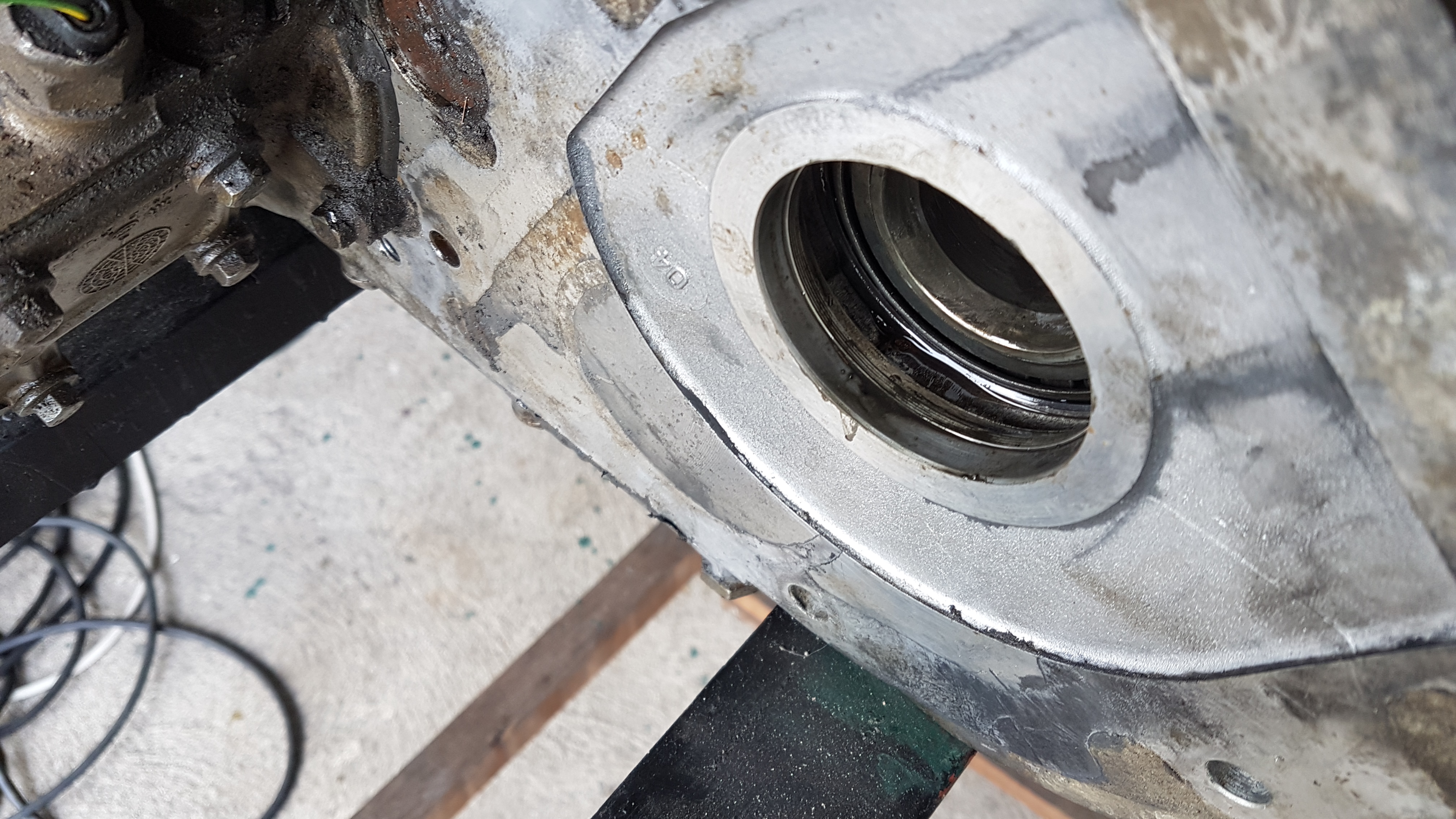

Hallo u schönen Sonntag ans forum,
Habe heute mein verteilergetriebe ausgebaut, weil es sehr gesüfft hat. Möchte mal die ganzen simmerring erneuern. Nun hab ich mit erschrecken festgestellt das kuperspäne hinter dem simmerring der Handbremse vor dem Lager waren. Könntet ihr mal sagen woher die kommen könnten. Da ist ja nix ausser das Lager u der simring. Vielleicht hat jemand von den getriebe Profis eine Idee?
Danke schon mal u viele Grüsse.
Mario

Kupferscheiben vom Diff.

Die Gleitlagerscheiben befinden sich im Differentialgehäuse.
Diese nutzen mit der Länge der Anwendung ab. Bei entsprechender Belastung lösen sich diese Scheiben zu Bruchstücken auf, die im gesamten Getriebe zu finden sind.
Mehr darüber findest du hier

Aha ok, danke für die Info. Dann werde ich es mal zum reparieren schaffen. Ist besser so.
