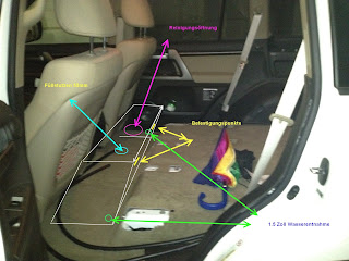

So sieht das bei mir aus:
Surfy

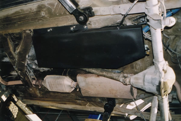

Hast mir schon weitergeholfen Winke Winke Einen Tank hätte ich schon eventuell - falls er drunter passt: Tank
Das mit dem Wärmetausche würde ich mir schon zutrauen - wie lange hält das warme Wasser an? Welchen Tank verwendest Du hierfür?
Aber haarig kann das schon werden, wenn das ein leck ist ... dann habe ich ein größeres Motor-problem Nee, oder?

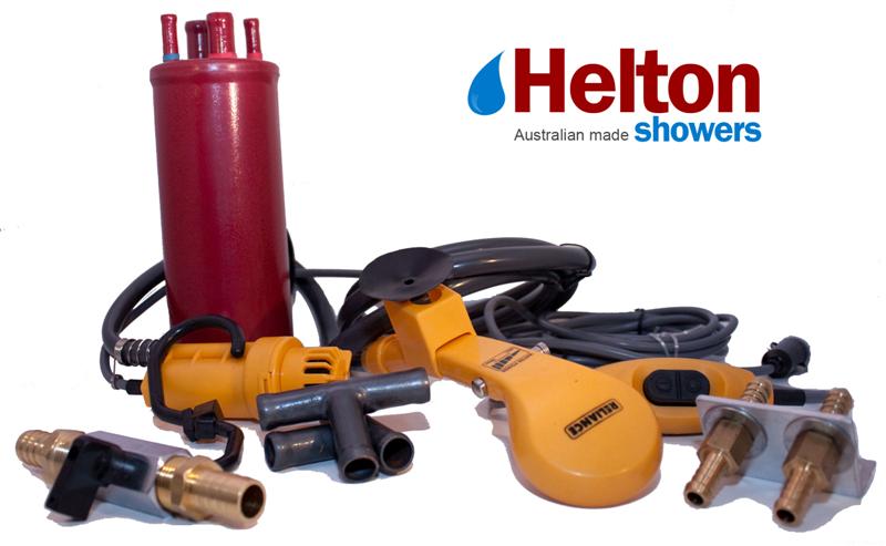

Ich habe bei mir das Helton "Hot Water" Set verbauen lassen. Solange der Motor läuft - und Wasser da ist - habe ich warmes Wasser - oder heisses Wasser, je nach Durchlaufmenge und der Drehzahl.
Du führst praktisch nur das Kühlerwasser in einen Wärmetauscher... Und führst das Wasser von deinem Tank auf durch diesen Wärmetauscher, aber einen getrennten Bereich...
Es muss keine gute Pumpe sein, denn solange deine Motordrehzahl niedrig ist - kommt auch nur wenig heisses Wasser - dh ein schwacher Strahl reicht - in einem durchlauf. Eine Surflo ist da überdimensioniert.
Du kannst natürlich das Wasser zurück in den Tank führen - und so mehrere durchläufe machen - bis der ganze Tankinhalt in der gewünschten Temperatur anliegt.
Ob ein Durchlauf reicht, oder es mehrere braucht liegt ausschliesslich am Wärmetauscher, an dessen Bauart und Dimensionierung... In den genannten Foren kann man Dir sicher besser helfen Grins
Ich hatte mir den genau nach Mass fertigen lassen - weil der verfügbare Platz wirklich knapp war - und ich um jeden Millimeter gekämpft habe

Ggf. ist dieses Foto eines 51l Long Ranger Benzin-Zusatztanks hilfreich...
Ist ein tolles System - wo hast Du das gekauft? Das mit der Shurflo geht eh nicht, das der besagte Boiler nicht Druckwasserfest ist. Mir gefällt aber das Helton sehr gut, da der Wärmetauscher im Motorraum verbaut werden kann und somit das Risiko des KÜhlwasserverlusts verkleinert ist.
... Sehr schön ... muß noch nachdanken. Danke für den Hinweis!!
