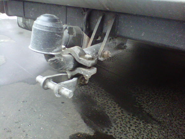

Brauche als Ersatz für meine Original-Westfalia-AHK mit festem Kugelkopf ein Dualsystem, kann doch jetzt nicht das Fahrzeug wechseln weil Nissan die nicht mehr bereitstellt Wut
Das hatte ich an meinem verflossenen D40, war genial einfach, ne Bradley JAW-E40TC-3500K Smile :

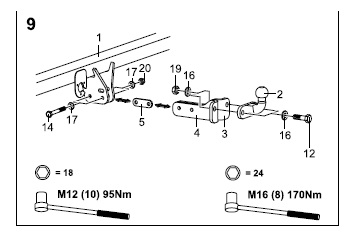

Wenn die Montagelöcher auch übereinstimmen würden wäre zu schön um wahr zu sein Grins

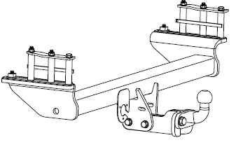

Alternativ (Part N° KE500-VD050 bzw. Westfalia Nr. : 332 233)

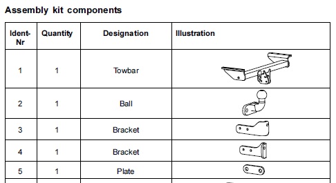

Bräuchte ja eigentlich nur die Positionen 3,4,5
gehe doch davon aus dass der Rest vom Bock Standard ist ...
ähnelt sich zumindest sehr ...
Hat einer 'ne Idee wo ich die "Brackets" herbekommen kann ?
Danke vorab für Eure Hilfe Heiligenschein

Warum baust das nicht selber?? Pos 5 kannst Dir dann schon sparen wenn 3+4 in passender Stärke nimmst.
Da muss ja nicht mal was geschweißt werden. Nur Hochwertiges Material was dir ein Fachmann zum Winkel biegt.

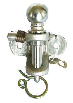

Mir kommt da gerade was!
Hab noch eine nagelneue Nissan liegen, bei der oberhalb der normalen Kupplung noch eine Platte für ein Zugmaul verbaut ist.
Das schaut dann so aus: klick
Die vom schmake kannst du natürlich auch haben.
Ist wahrscheinlich was englisches, die aber bestimmt eingetragen ist.
Sollte mit einer Kopie vom Schein dann keine Probleme darstellen.
