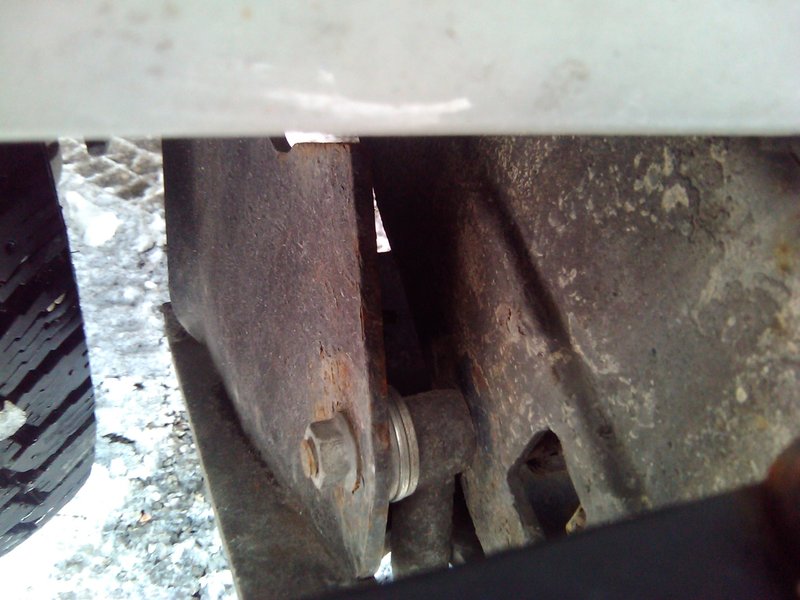

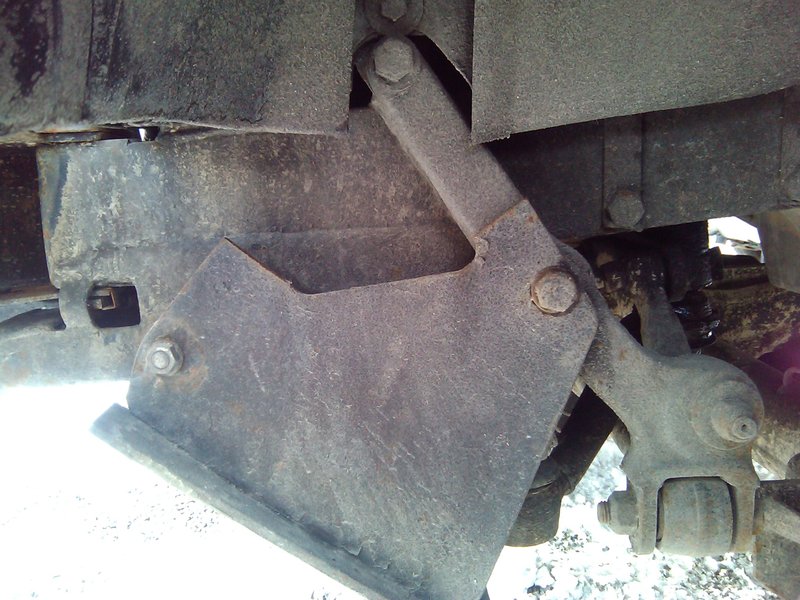

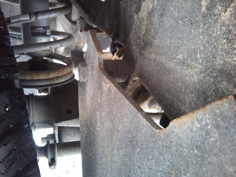

BeitragVerfasst am: 08.02.2013 22:12:27    Titel:
des sind die Bilder von meinem. Der Vorbesitzer hatte schon mal die oberen Ecken abgeschnitten, weil ihm der Zugang zu den innenliegenden Muttern zu fummelig war. Aber nem geschenkten Gaul, schaut man nicht ins Maul.....
