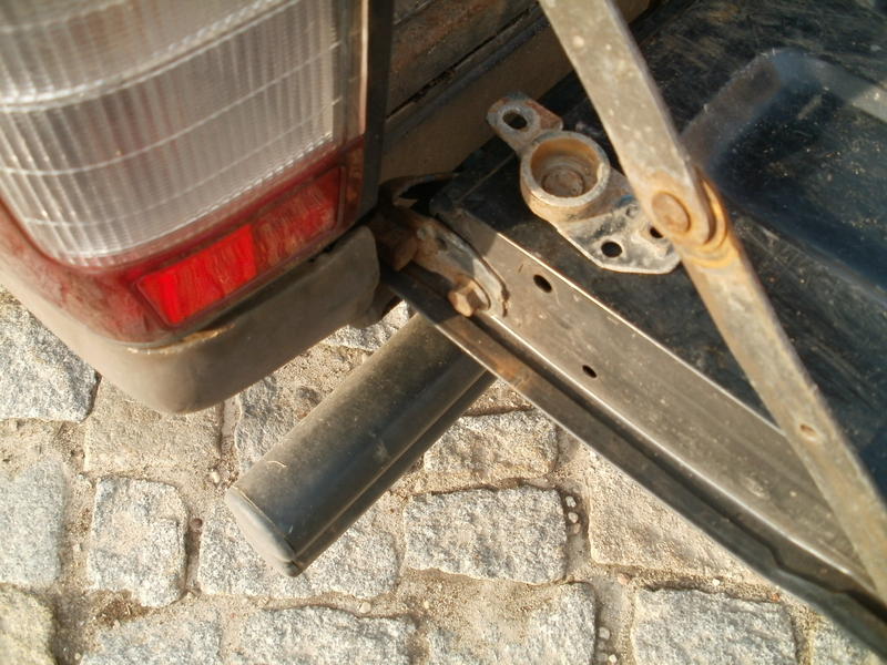

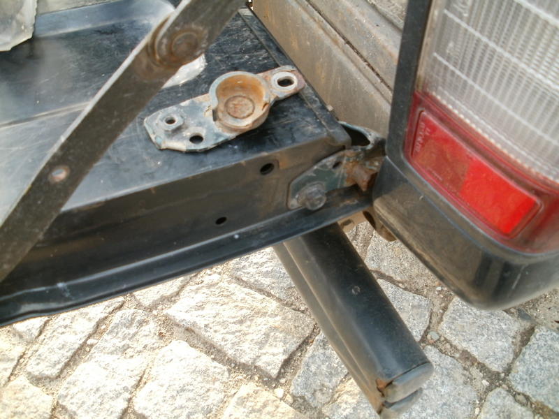

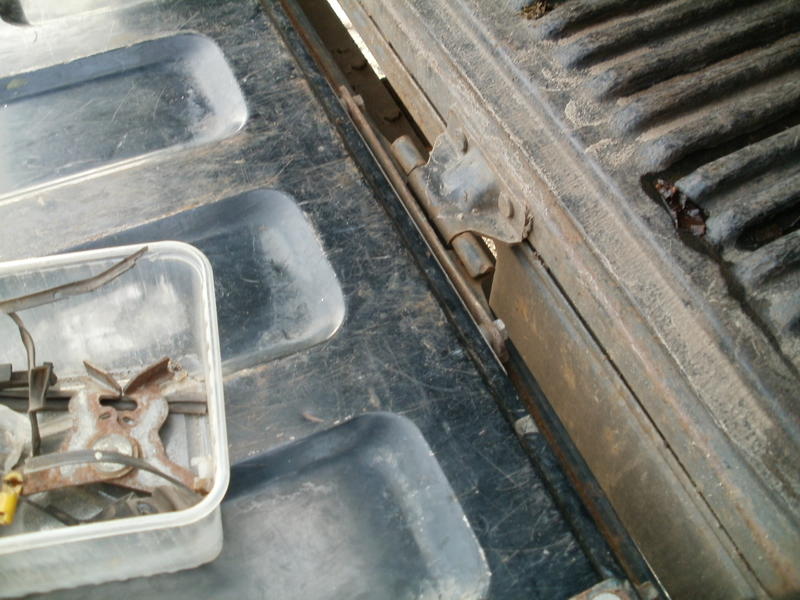

BeitragVerfasst am: 06.02.2013 18:43:16    Titel:
so Bilder:
Scharnier MD 21 links und rechts, und orginal MD22, die Teile, die auf der Klappe liegen, müssen dann an die Laderaumwanne angeschraubt werden. das sind bei dir dann aber wohl noch keine Gewinde.
Ich hab Blindnietmuttern in die Unterkante gemacht und die orginalen Scharniere 22er benutzt.

vieelen dank für die guten bilder Supi

Das würde ich dir jetzt in ein päckchen stecken Smile
hab noch paar schrauben und scheiben raus gekrammt
Das ist fast plug+play:
Rückleuchten ausbauen und Re und Li zwei löcher bohren.
die Halter an der Karosse geben dir durch die Form die Lage eigentlich vor.
an der Klappe sind die Gewinde dran.
soll ich los schicken?
