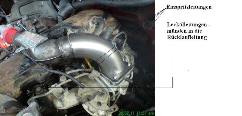

Ohne genau zu wissen wo's tropft hätte ich mal zuerst die Leckölleitungen bzw. Rücklaufleitung im Verdacht, vor allem im Motorraum (in der Leitung vom Tank nach vorn ist ja Unterdruck drin schätz' ich). Suchen würd' ich zuerst zwischen den Einspritzdüsen und dann dort wo der Schlauch/Rohr zurück abgeht weiter Richtung Einspritzpumpe und dann bis zum Rohranfang.
Wenn eine Einspritzleitung zwischen Einspritzpumpe und Düsen abgerissen wäre würdest du das ja bei laufendem Motor eigentlich sofort sehen - er liefe dann ja auch nicht mehr rund (jedenfalls wenn ganz ab). Pass aber trotzdem wegen 'nem eventuellen Strahl auf, der Druck in den Einspritzleitungen ist nicht ungefährlich.

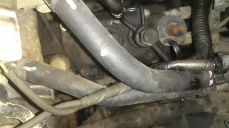

so jetzt habe ich mir mal ganz kräftig den Hintern ab gefroren, aber was tut man nicht alles.

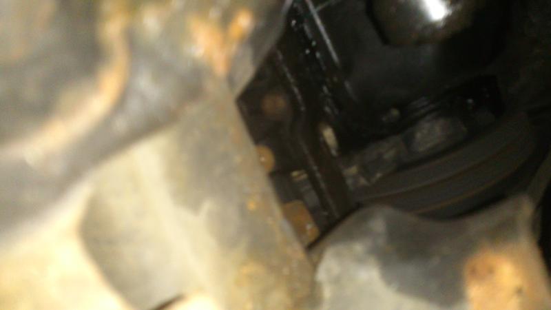

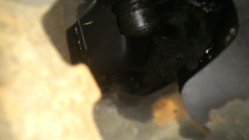

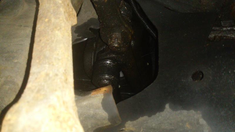

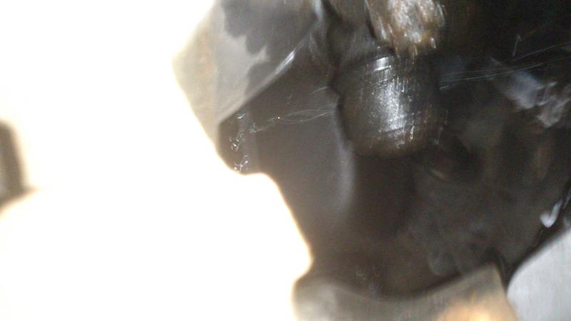

Ich habe oben mal bei den Düsen geschaut, da läuft nix, auch die Leitungen scheinen Dicht zu sein, aber ich konnte den unteren Fahrschutz nicht entfernen da mir die 14 ner Nuss in den A..... gegangen ist,(hab mir ne neue geholt). Die Brühe fließt unten bei der Ölwanne sauber runter, jetzt ist meine Frage ist das Teil welches unterhalb der Düsen sitzt (länglicher Kasten) die Pumpe???
hab mal Fotos gemacht, vielleicht erkennt wer ja was....????!!!!!
hier sieht man nicht ganz deutlich, wie der Sprit runterläuft
diesen Kasten meine ich

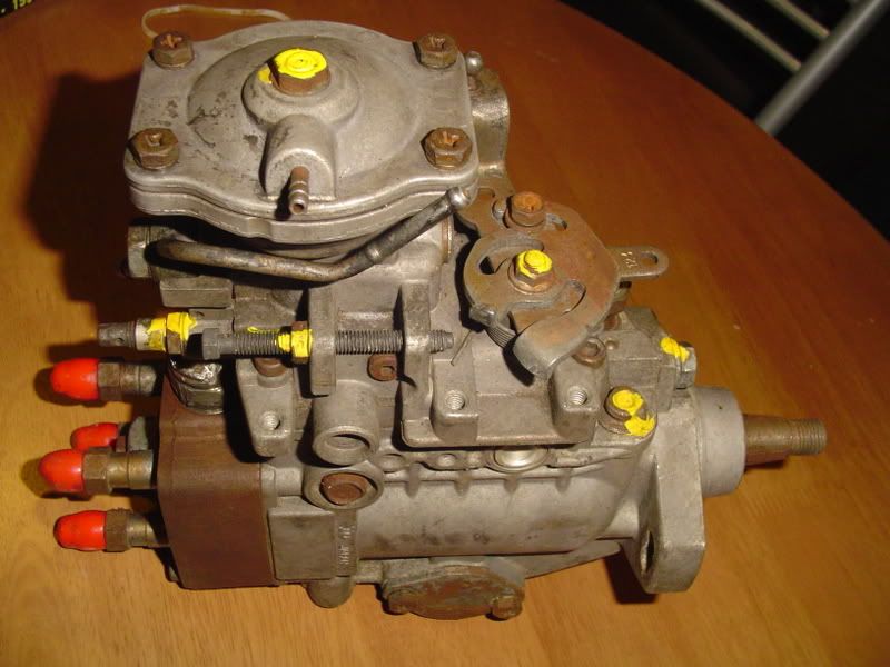

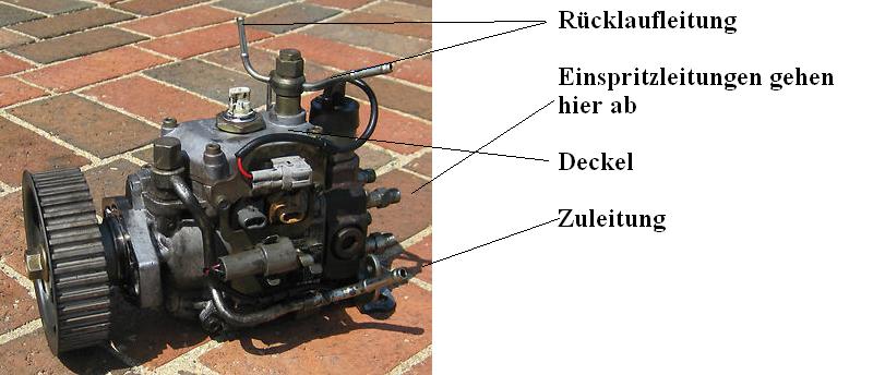

der 'Kasten' ist die Pumpe. Vielleicht hat auch Trieze in seinem btf - Post recht (der hat ja auch son Gerät) und die Einspritzpumpe ist wirklich undicht.
Da müsste man aber genau kucken wo's da rauskommt.
Schau - das Teil hast du verbaut ('2L-TE Injection Pump'):
Das Foto kannst du auch gern ins btf einstellen wenns hilft.
Ahhhhhhhhhh - kuckst du (Abdichtung von Deckel & Co.) :
http://toyotasurf.asn.au/techsite/fuelpump.htm

vom Zug schreibt der Patrick - der hat aber eine mechanische Einspritzpumpe drin, du eine elektronische (wenn ich nicht irre). Also sollte bei dir an Stelle des Zugs irgendwo ein Potentiometer sitzen und nur ein paar Drähte zu Pumpe gehen - glaub' ich jedenfalls. Ich such' mal nach Vergleichsbildern...
Ob man das auf der Strasse machen kann weiss ich nicht - Dreck darf auf jeden Fall garkeiner reinkommen.
Jetzt bin ich auch überhaupt kein Pumpenspezialist - aber irgendeine graue Erinnerung sagt mir dass da im Deckelabgang zur Rücklaufleitung ein Druckregler oder Druckbegrenzungsventil drin sein dürfte. Also bevor du was auseinanderreisst ist das als mögliche Fehlerquelle noch rauszubekommen.
Es muss allerdings nicht partout der Deckel undicht sein - die Wellendichtung in Richtung Zahnriemen könnt' ja z.B. auch in Frage kommen.
viele Grüsse
Markus
p.S.: Mechanische 2L-T - Pumpe für Bowdenzugbetätigung:
p.S.p.S.: Pressure relief valve sollte das Druckregelventil zur Rücklaufleitung heissen.
