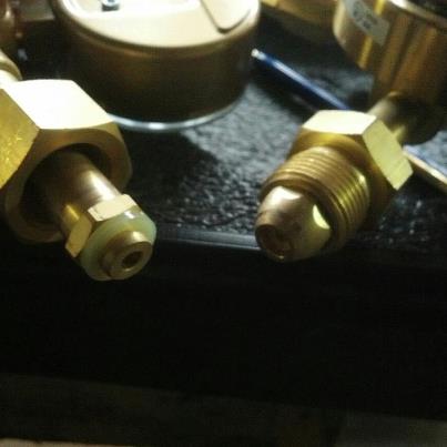

suche eine quelle (ausser die zu dem der link gehört) für einen adapter aus folgenden komponenten :
siehe : http://www.bolenz-schaefer.de/elkat/pages/1080022.jpg
anschluss FA1 zu FA5
bitte....
danke Knuddel

Ist die Länge egal?
Wo findet der FA5 Adapter verwendung?

hier näheres ....
der linke anschluss ist ein W24.32 1/14" , dieser wird als anschluss für eine gasflasche 200bar im bereich stickstoff verwendet
der rechte anschluss ist ein .960" 15/16 , er gehört zur serie CGA580 und wird in den USA als anschluss eben gleicher stickstoffflaschen verwendet .
ich brauche einen umfülladapter der beide anschlüsse miteinander verbindet .
also anschluss links ------schlauch-----anschluss rechts
ich glaube der anschluss CGA580 wird unter anderen auch im bereich speicherblasen und getränketechnik verwendet
leider bekomme ich ums verrecken keinen anbieter für einen CGA580 in deutschland raus der nicht 100 euro für das ding will ... das in den USA nur um die 15 euro kostet . (ebay)
