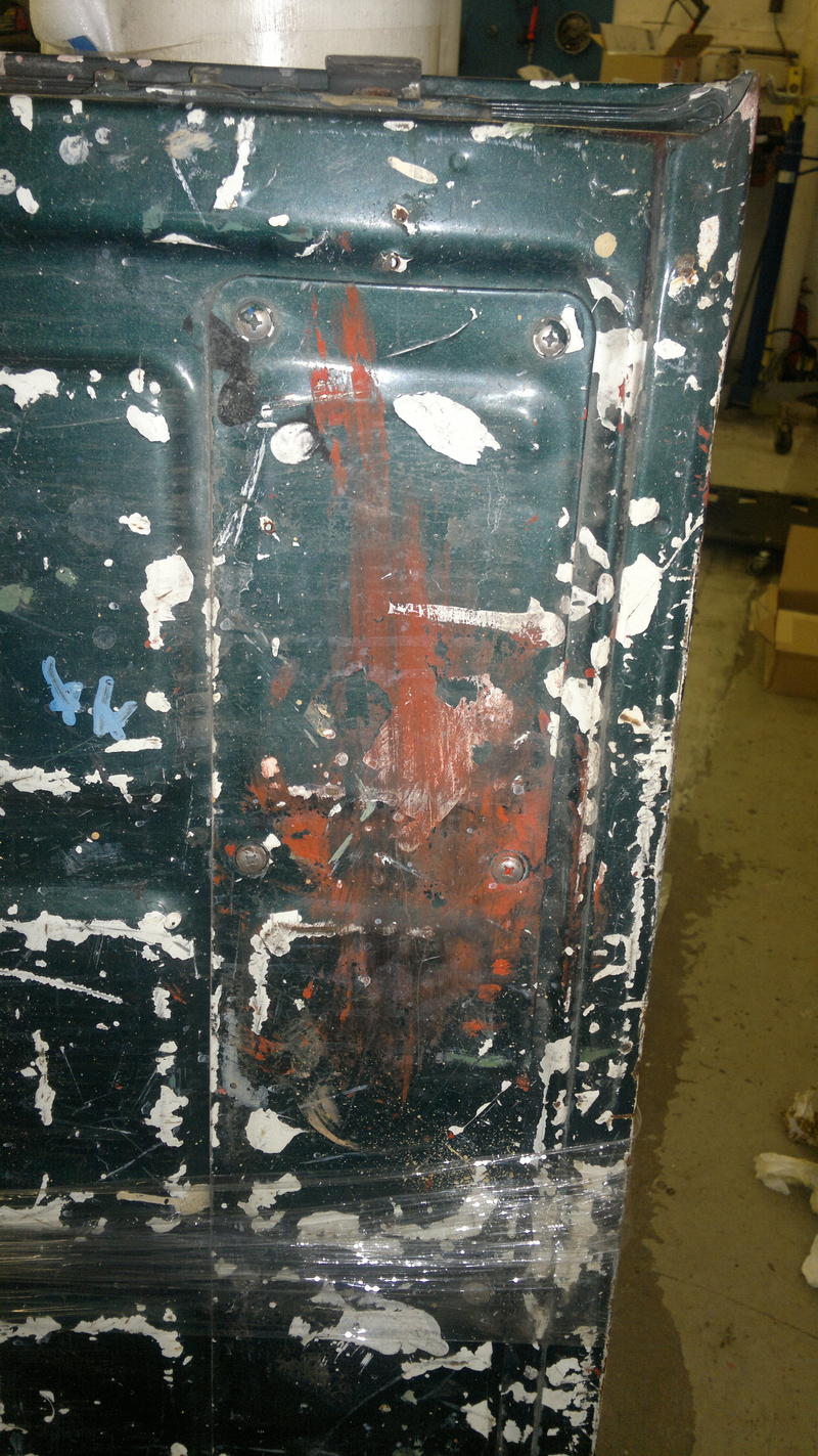

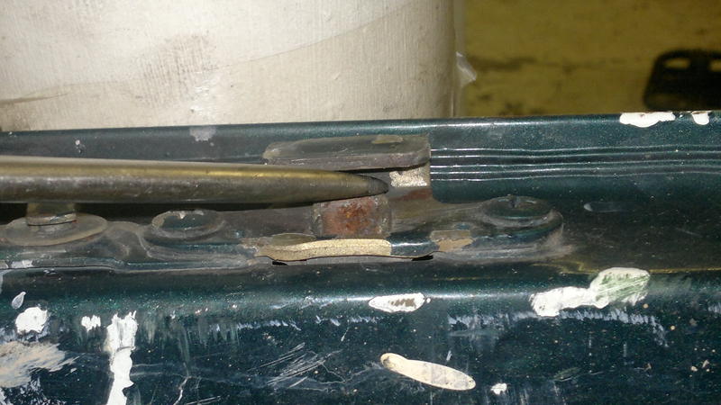

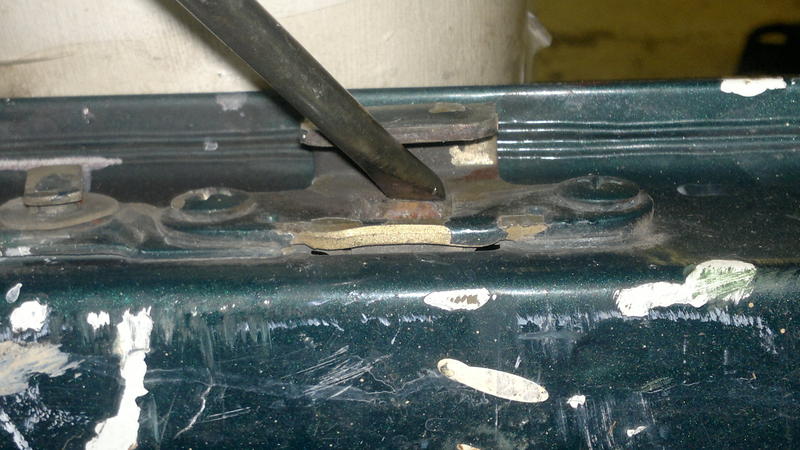

Eine Hecktüre, 2.Gen
Man kann die Klinke benutzen, aber das setze ich jetzt mal voraus....
Wenn das nicht geht muss man an die Schlösser ran und den Piep da reindrücken, rechts und links, gleichzeitig
Das sieht dann so aus, wenn sie drin oder runter sind.
Wie man sieht blockieren die hier auch, soll nicht so sein. Aber jetzt macht man die Klappe da weg.
Jetzt zieht man den Schlawiener da runter, beide Seiten.
Wenn das nicht geht, dann den Hebel an der Klinke benutzen.

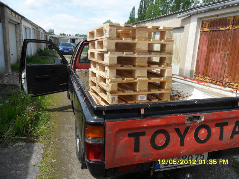

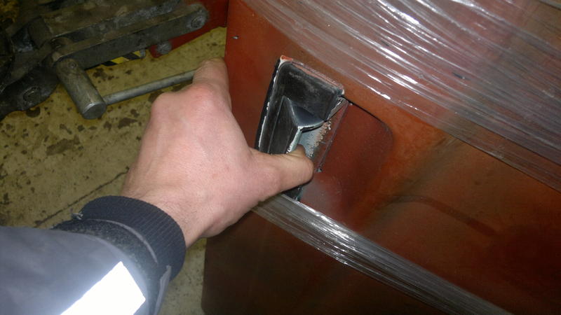

Bei meinem 2WD ist damals der Plastegriff von´ner Klappe gebrochen,hab den dann kurzerhand mit´nem Latthammer rausgepopelt & die Innereien der Maschinerie so betätigt. Hau mich, ich bin der Frühling
Aber seinerzeit wußte ich auch schon,das der aktuelle TÜV definitiv sein letzter sein würde...
Hier kann man es entfernt ungefähr erahnen:
Gruß Christian

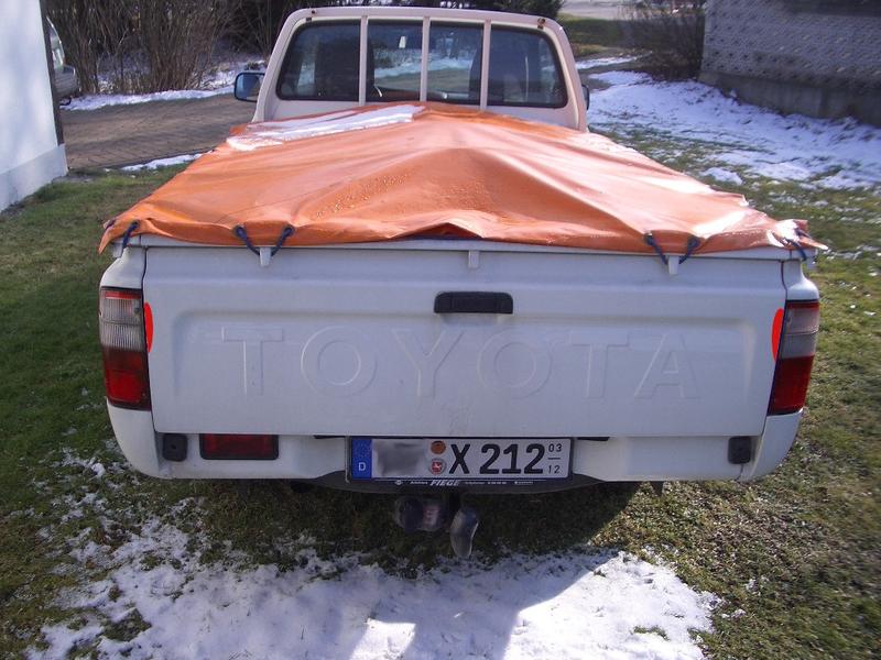

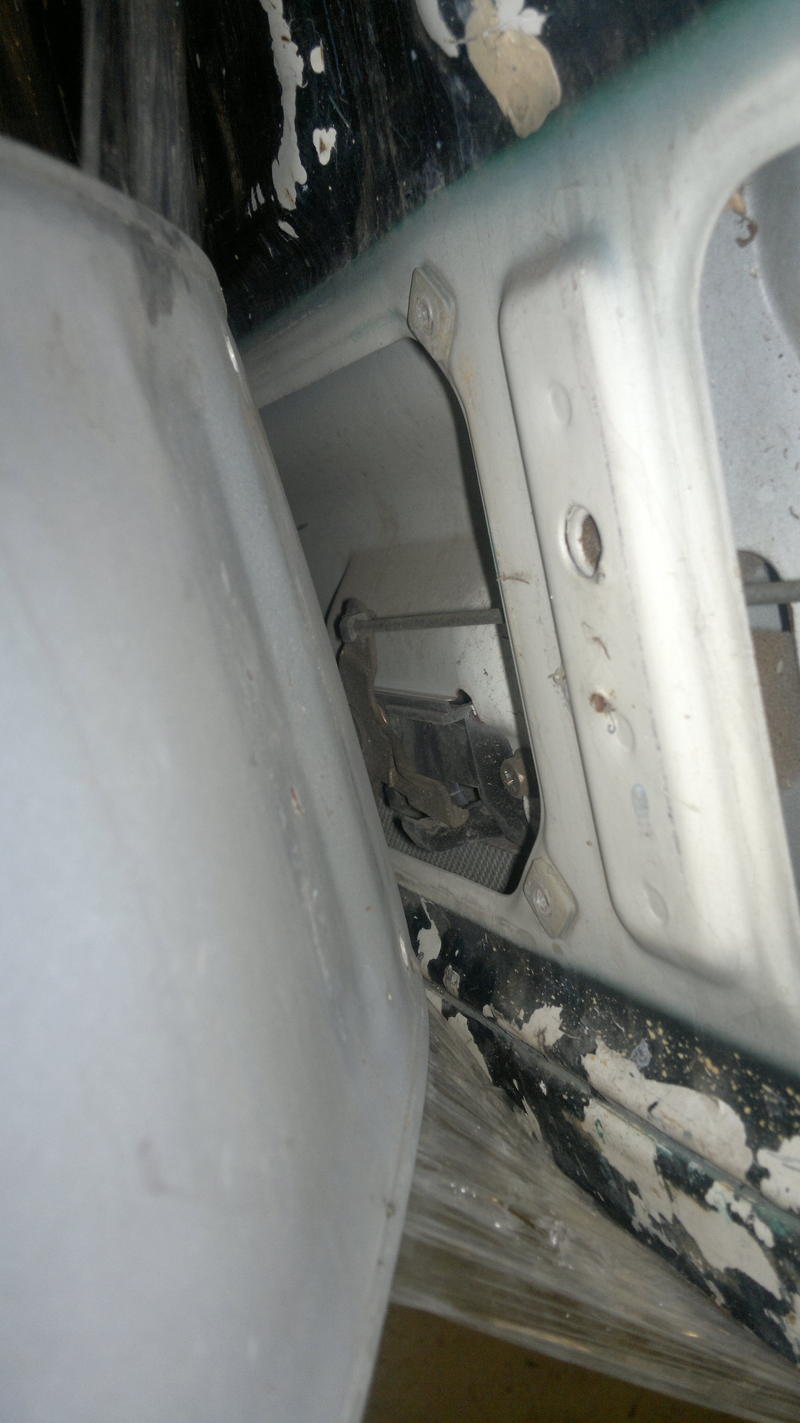

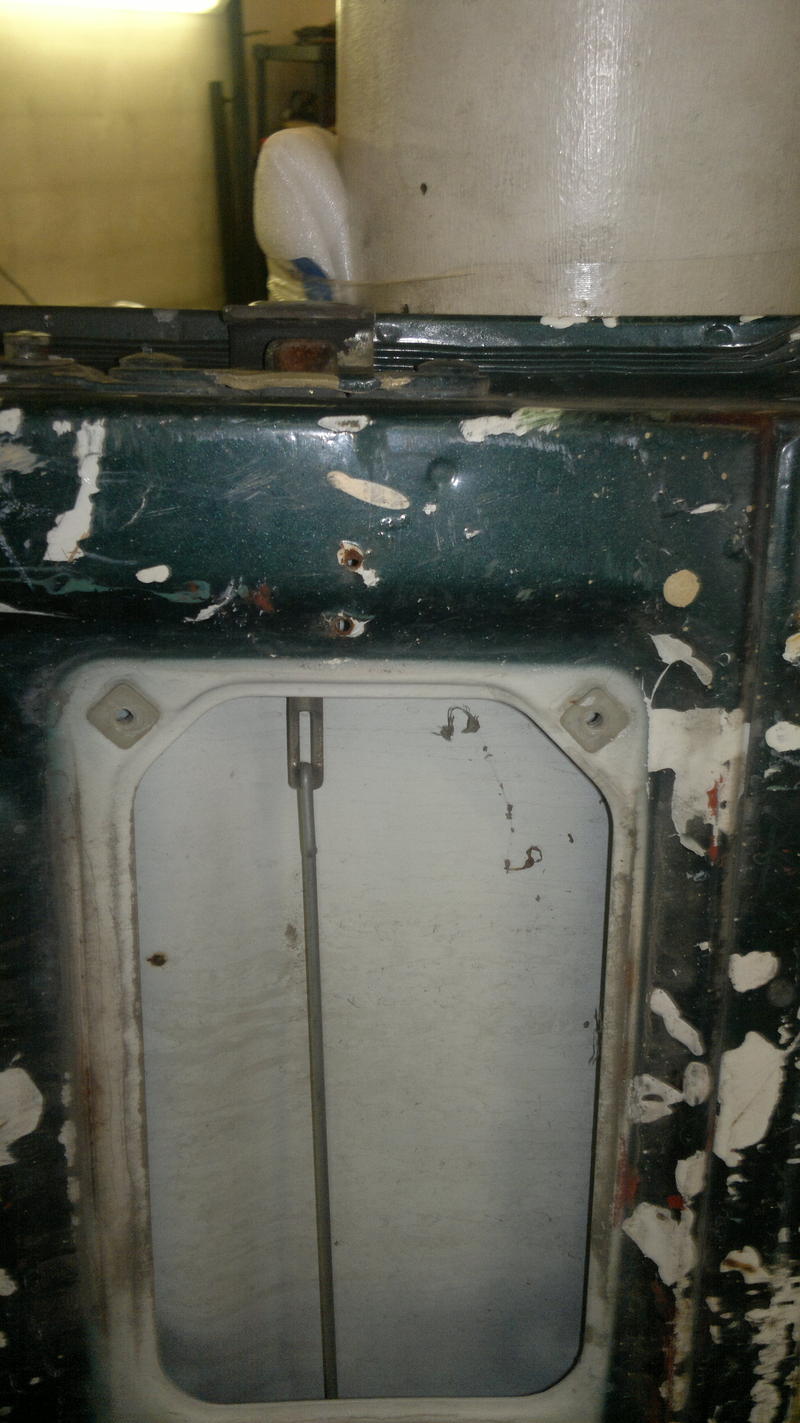

das Problem ist, ich komme an die Verriegelung der Heckklappe im eingebauten und geschlossenen Zustand nicht ran - jedenfalls habe ich noch keine Möglichkeit gefunden.
ich meine, dass der Verriegelungsmechanismus bei mir auch etwas anders konstruiert ist als bei deinem - ich werde morgen Bilder nachschieben.
in diesem Bild zeigt der markierte Bereich rechts und lnks der Klappe ungefähr an, wo die Schlösser sitzen müssten - von außen geht gar nicht und von innen ist auch zuwenig Platz...gefühlt 15 mm oder so.

@BlackDeath
am Plastegriff liegt es nicht - der ist okay, wie man auf dem Bild sehen kann.
nur greift der Mechanismus nicht richtig - als wenn was ausgehakt oder abegebrochen wäre?
