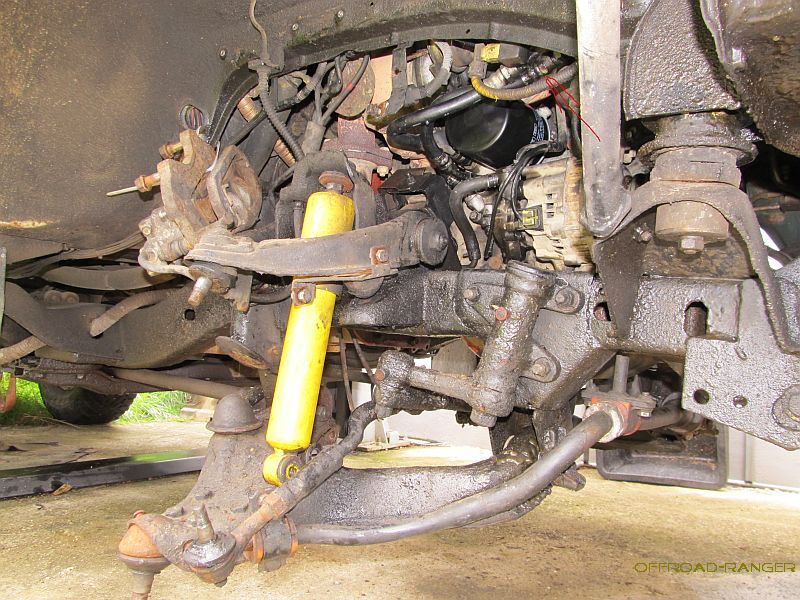

Hallo zusammen
will mir ja nen 30mm Lift einbauen.
Möchte aber im Vorfeld alle nötigen Arbeiten vorbereiten, wie evtl.( Kabel verlängern, oder ähnliches).
Da ist mir der Gedanke mit der Ölkühlerleitung und Heizungsleitung für die Fondpassagiere gekommen. Reichen die aus, oder sollten sie vorsichtshalber auch verlängert werden.
Will keine bösen Überraschungen erleben.
Ist ein L 200 Bj.00 99PS
Schreibt mir einfach Eure Erfahrungen mit euren Umbauten, wäre euch sehr dankbar YES Winke Winke
Gruß Micha

BeitragVerfasst am: 17.02.2013 18:44:04    Titel:
Hej,
Heizungsleitungen für Fond sind lang genug.
Ölkühlerleitungen habe ich von dem Haltewinkel an der Karrosse losgeschraubt und unter den Winkel gebogen.
Es ist auch gut die abgesenkte Halterung der Bremsleitung zu sehen.
 Dateigröße:  152 KB
 Angeschaut:  1933 mal

BeitragVerfasst am: 17.02.2013 18:50:40    Titel:
Hi,
Danke für`s Bild Winke Winke Winke Winke
Wieder was gelernt.
Gruß Micha
