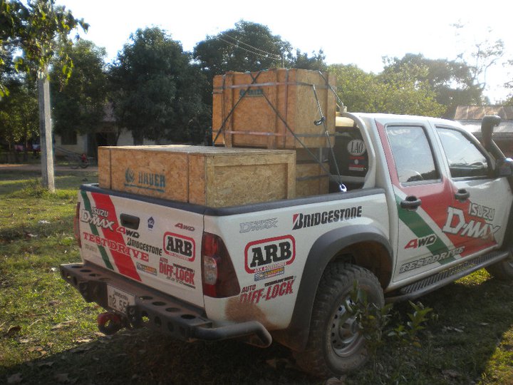

was das "Aftermarket Teileprogramm" angeht hab ich kein erfahrung in Europa
Ich fahr den D-MAX 2010 hier in Laos mit 75.000 kilometern seit 4/2010! und rost hat der auch als hätte er schon mehrere Winter gesehn!____ bis auf einen LIMA ausfall gabs keine Probleme
immer +400 kilo Werkzeug dabei und immer 4 Personen im Wagen - UPCOUNTRY
nach den ersten 20.000 gab es OME KOMPLETT der Fahrkomfort auf unbefestigeten strassen ist um WELTEN besser geworden und das "+50mm" ist oft schon hilfreich gewesen
Respekt Fahrkomfort auf unbefestigeten strassen Respekt
vom D-MAX kann ich sagen das er ein Zuverlässiges Arbeitstier ist
die werbung ist schon runter...
Cheers Thomas

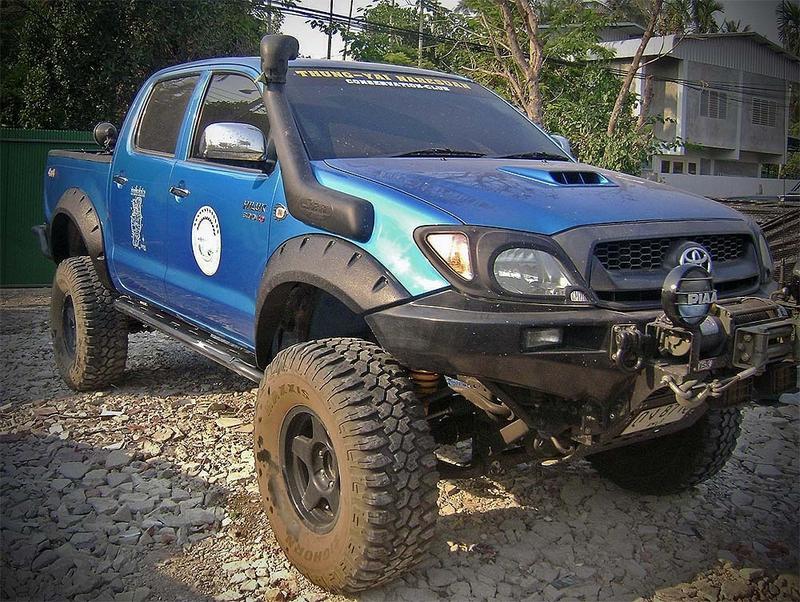

BeitragVerfasst am: 02.03.2013 07:42:27    Titel:
Der Untere sieht aus wie aus einem japanischen Manga... Kann der sich in einem Kampfroboter oder in einen Kampfflieger verwandeln?

tom-f hat folgendes geschrieben:
dazu gabs schonmal einen fred
http://www.offroad-forum.de/viewtopic.php?t=54106
Ich finde den Umbau bis auf ein paar wenige Details (die Längslenkeraufnahmen am Rahmen hätte ich ein wenig anders gestaltet) sehr sauber umgesetzt!
Respekt ... sehr geil ... Beide Daumen hoch dafür.

Dirtrider hat folgendes geschrieben:
Beide Achsen werden gerade auf 4 link und 2,5" Coilover´s von Profender umgebaut! ich werd mal fotos machen wenn ich über die grenze komm..
Cheers Thomas
