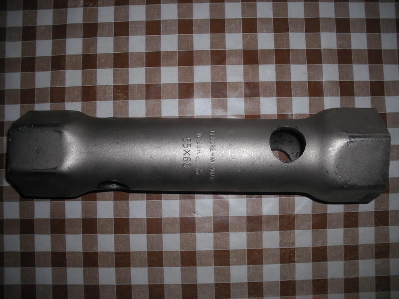

Wennst nix findest kannst für 'nen Zwanziger plus Porto den haben - ist von Gedore:

BeitragVerfasst am: 22.02.2013 11:43:22    Titel:
Hier sieht man wozu's da 'ne TIEFE Nuss braucht:
