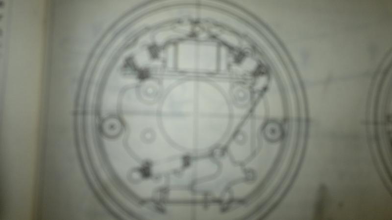

Leider wird es mir aus der Zeichnung auch nicht wirklich klar.

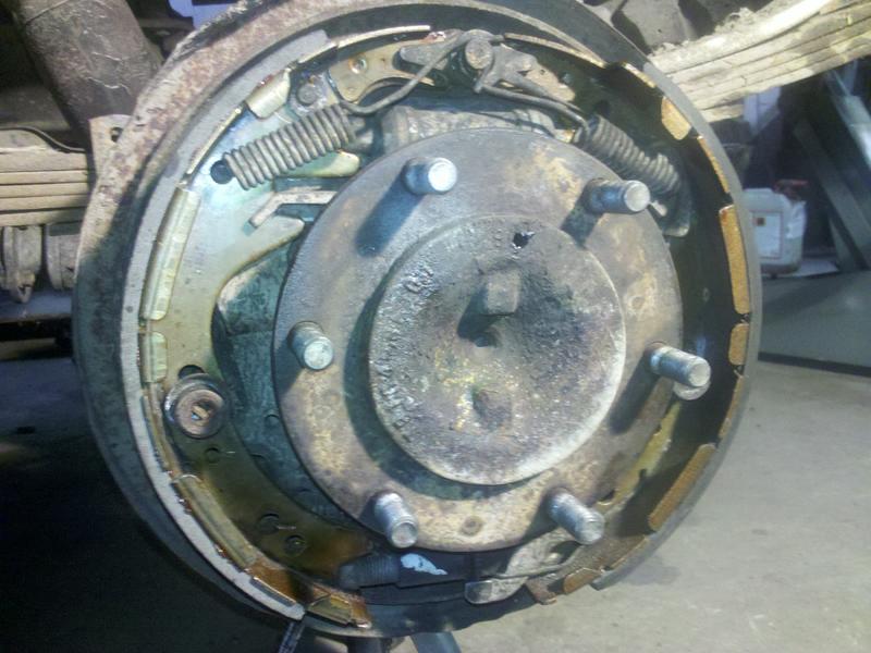

Soweit bin ich bis jetzt :
und dieses kleine Mistding will noch irgendwo hin:
ich bin am verzweifen!

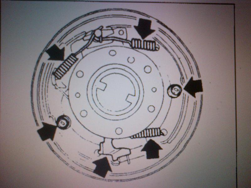

Ich glaube das es sich in diesm Fall um Pos. nr.64 handelt ...aber wo muss sie eingehängt werden?!
...MD21 Yes we can...!
BeitragVerfasst am: 29.11.2012 19:26:32    Titel:
64/ 58 war auch mein 1. Gedanke.

Was ist mit Nr 41?
Die Bremse, die Du fotografiert hast, ist nicht die Seite, die auf der Explosionszeichnung dargestellt ist, oder?

BeitragVerfasst am: 29.11.2012 19:58:52    Titel:
Aufm Foto is der Handbremshebel rechts, in der Zeichnung links....

BeitragVerfasst am: 29.11.2012 21:58:35    Titel:
hoffe das hilft Dir
das Ding fixiert den automatischen Bremsnachsteller

BeitragVerfasst am: 30.11.2012 06:20:41    Titel:
Winke Winke Ein müßte noch beim Nachsteller rein ,kann Dir heute Abend mal ein Foto von meinen WHB schicken. Winke Winke

BeitragVerfasst am: 30.11.2012 17:01:34    Titel:
schon malKurz Jnfo ,die feder is für denn nachstell
hebel gedach Winke Winke
No Pick No Rost No Fun
Kingcap
Wohnort: Wald in da Oberpfalz
BeitragVerfasst am: 30.11.2012 17:26:16    Titel:
Is etwas unscharf mach neue
aber die Feder sitz bei 8 uhr und geht nach rechts zu dem Nachstellhebl Winke Winke

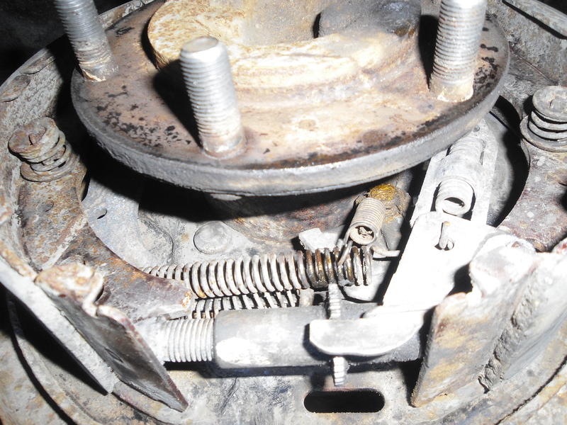

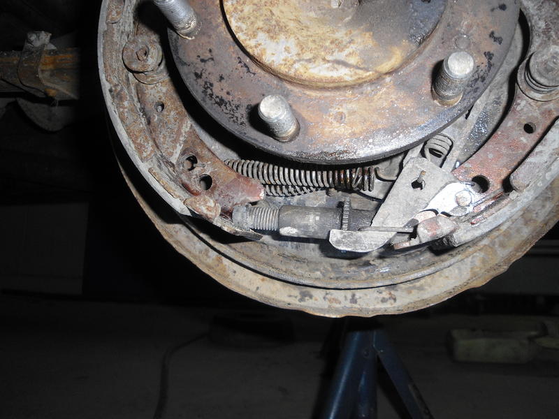

BeitragVerfasst am: 24.02.2013 15:06:20    Titel:
Soo... es ist Winter und ich habe mal wieder die Bremse auf da ich hier immer noch diese Federn rum liegen habe.
ich habe noch mal zwei Fotos gemacht, vieleicht bekommen wir ja so ne Lösung an das Problem
in dem oberen Bild habe ich die Feder mal versuchsweise an den Bolzen gehängt an dem der hablmond hängt der das Bremsseil führt.... Aber wohin dann und ist das richtig? Ich habe irgendwie keine Idee wo das Ding hin soll. Obskur
