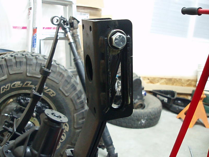

Meine Gedanken schwirren mal wieder um mein Fahrwerk. Da ich mit den Schäkeln nicht wirklich glücklich bin, bin ich mal wieder gedanklich an der SlideBox hängen geblieben.
Wie ist da der generelle Aufbau?
Welche Materialpaarungen sind möglich?
Muss da was gelagert werden (in dem schiebestück) oder gleitet da nur Metall auf Metall?
Hat jemand das schon mal selbst gebaut?
Hats funktioniert? Dauerhaft?
Ich suche so viele Info wie möglich, auch gerne Bilder von originalen oder selbst gebauten SlideBoxen.
Bitte, helft mir! Heiligenschein
Achso, es geht natürlich um meinen Samurai mit OME Blattfedern!

Meinst du sowas? http://forum.ih8mud.com/hardcore-corner/525852-leaf-sliders.html
In Sachen Verschränkung/Fahrwerksflexibilität wird der Schäkel besser sein, weil mehr Gummi seitlich walken kann.
Was genau stört dich an den Schäkeln, bzw. was erhoffst du dir von den Slideboxen?

Hallo, Matthias,
genau sowas meinte ich!
Tja, was paßt mir nicht an meinen Schäkeln?
erstmal stehen die blöd im Weg rum, und zwar so blöd, daß ich mir schon zweimal die Blattfeder geschrottet habe. (Schäkel umgeklappt)
Dann dachte ich an SR, aber das wird auch wieder a.) aufwändig und b.) hats evtl. schlechtere Traktion an der VA zur Folge...
Jetzt habe ich mir erstmal Schäkelanschläge gemacht, aber das soll eigentlich nur ein Übergang sein, bis ich was Besseres weiß. Da kommen dann wieder die Slideboxen ins Spiel.
Find ich von der Idee eigentlich ganz nett, und ab und an mal so ein Teflonplättchen tauschen ist ja nicht dramatisch. Oder doch besser was mit Lagern? Wie verhält sich das, wenns komplett verschlammt ist?
Ich würde dann auch gleich die Chance ergreifen und das Ganze RUF bauen, hinten dann mit Jeepfedern...
Oder bin ich mal wieder aufm totalen Holzweg?

Danke, die Bilder hatte ich auch noch im Kopf.
Ist die Box Eigenbau oder gekauft? Die Verschiebemimik ist hierbei gelagert oder?
Wenn da ein Teflonschieber drin ist, wie heiß wird das wohl so? Hält das dauerhaft?

BeitragVerfasst am: 25.02.2013 13:36:39    Titel:
Hm. Der einzige Vorteil, den ich sehe, ist die Verringerung des Erdankerfaktors. Bei langen Blattfedern mit viel Federweg gleichen sie viel aus, ohne vorzustehen.
Ich denke, du würdest mit Schäkeln so kurz wie möglich (noch kürzer als Serienlänge), und Schäkelanschlägen in sinnvoller Position genauso glücklich werden. Eventuell noch die hinteren Federn nach vorne, und gut ist. Wirklich viel geben die Samuraifedern halt nicht her, gerade in Sachen Federweg....

BeitragVerfasst am: 25.02.2013 13:46:27    Titel:
Und genau das war ja die Idee! will mir halt nicht nach jeder Fahrt neue Hauptlagen kaufen....
So dachte ich...Und die Boxen dann vorne oder hinten? Ich tendiere ja eher zu vorne...
