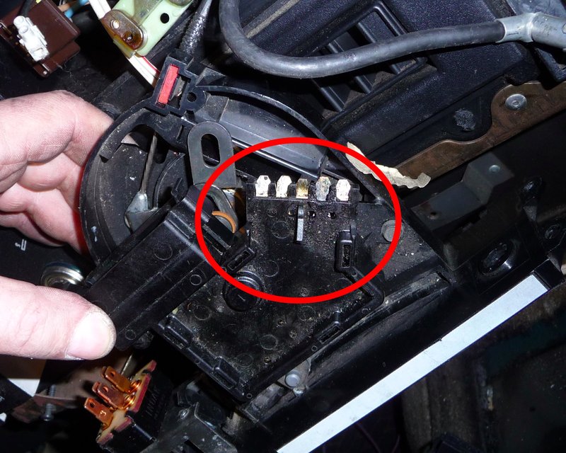

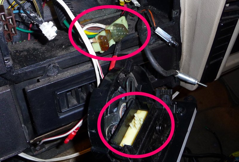

Da meine Heizungsventilator nicht bläst, habe ich mir die Bedienelemente angesehen. Dabei habe ich folgende Fragen:
Was ist das denn für eine Steckverbindung? Wie funktioniert diese?
Irgendein göttlicher Vorbesitzer hat so fachmännisch gearbeitet, dass ein paar Kabel nicht verbunden waren. Meine Frage:
Wo gehören diese Kabel:
... auf diese Stecker rauf:
Danke!
Thomas

Der Stecker mit den Schäuchen ist quasi die Klappensteuereung via Unterdruck beim abziehen "zischelt" es meist ein wenig.
sieht auf deinen Bildern noch gut aus.
Die Fachmännisch reparierten Stecker (müsste die gebläse einstellung sein) sind im XJ absolut normal und sehen fast bei jedem der alten Kisten so aus. Da geht ne ganze menge Strom drüber und wrd recht warm meist kokeln die stecker ab und irgendwer mach irgendwann ein paar neue flachstecker auf die kabel weil die originalen zusammengeschmoort sind. mach neue stecker drauf und behalts im Auge - eventuell ein bedienteil aus nem Schlachter besorgen was noch gut ist.
Danke!
ich weiß nur jetzt leider nicht, welcher Stecker wo rauf gehört - die waren teilweise schon unten ... traurig
Aber die Hoffung (dass ich die Info bekomme) stirbt bekanntlich zuletzt Winke Winke
