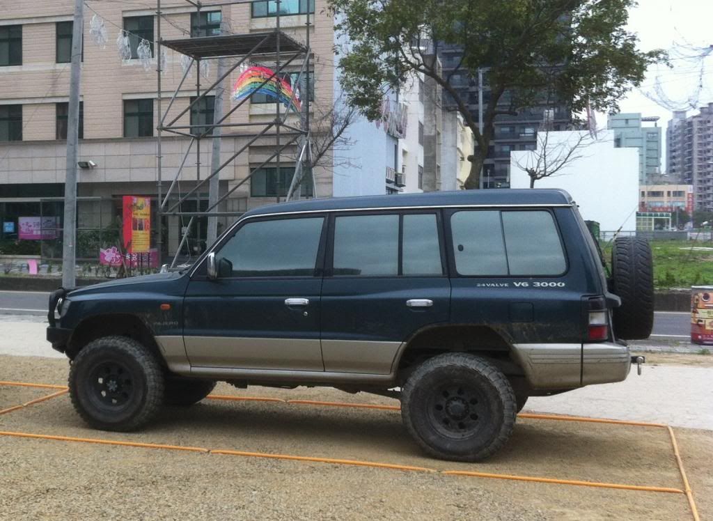

BeitragVerfasst am: 04.03.2013 18:40:19    Titel:
So schaut er aus....

Sieht übrigens sehr gut aus, Dein V43. YES

Ohja die Stoßstange sieht interessant aus würd mir wohl gefallen Supi
