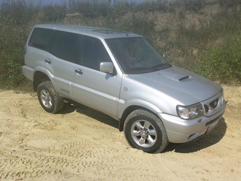

nachdem in mir der Wunsch nach mehr Platz im Auto erweckt war, untermalt von der positiven Erfahrung von Freund Outdooruwe, fiel die Entscheidung auf einen Nissan Terrano II.. Allerding mit langem Radstand.. Dafür solte dann der Cherokee KJ weg..
Also, das Internet gequält.. Und siehe da, gleich um die Ecke stand ein in Frage kommendes Exemplar..
Bj 2002, 100.000km auf dem Tacho, Ausstattung war auch in Ordnung.. Keine Vollausstattung, aber auch nicht die Basisversion..

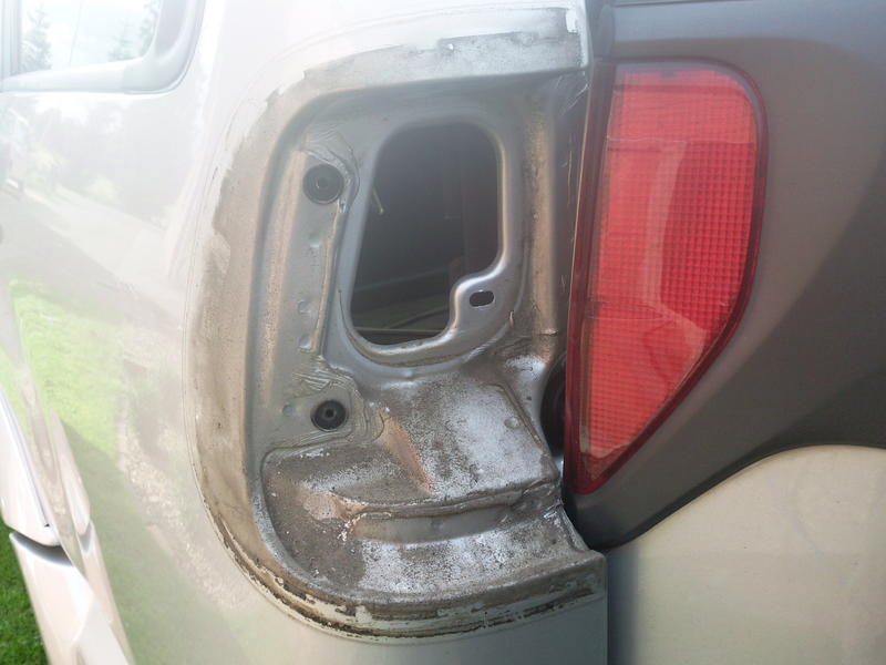

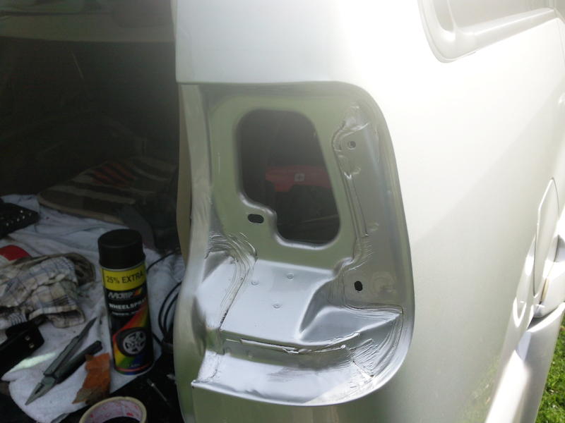

Von außen war der Wagen zwar gewaschen, aber entsprach noch nicht so ganz meinen Vorstellungen von "sauber".. Unter anderem an solchen Stellen bedarf es noch Nacharbeit:
SO muss das aussehen

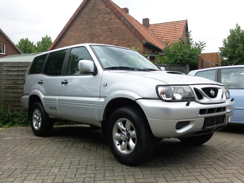

Eins war von Anfang an klar, andere Reifen sollte der Terri bekommen.. Was grobes sollte es werden.. Also wieder das Internet bemüht..
Hmm, MTs auf die 16" Serienfelge hätte mir gefallen, allerdings ist die Variante nur bedingt Wintertauglich.. Der Uwe hatte aber noch nen Satz Serienstahlfelgen liegen, also wurde erst mal probiert und experimentiert
Hmm...!
In silber schon besser, aber auch gepaart mit nem 30er oder 31er MT noch nicht überzeugend genug.. Also erst mal mit anderen Sachen beschäftigen..

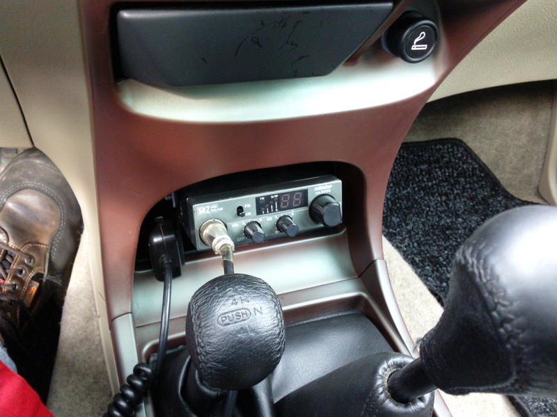

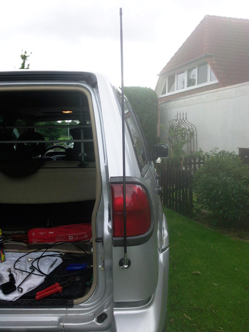

Das CB-Funkgerät sollte ja auch wieder Einzug finden, gehört für mich irgendwie in einen Offroader.. Platz dafür war schnell gefunden..
Auch der Platz für die Antenne war praktisch vorgegeben wenn sie nach hinten sollte..

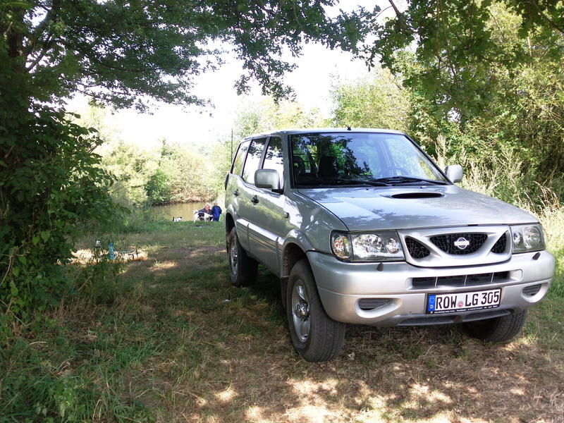

Übrigens macht der Wagen auch im Serientrimm gar nicht so'ne schlechte Figur im Gelände..

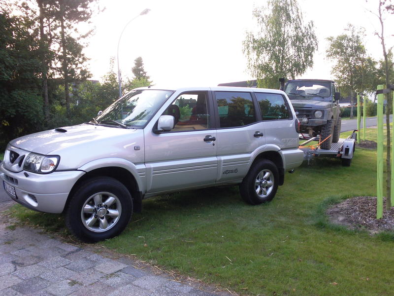

Auch unseren Sam bekommen wir mit dem Nissan da hin wo wir ihn brauchen.. Ok, nicht so überlegen wie mit den 3,7 L im Jeep, aber durchaus nutzbar..
Und wärend die Suche nach anderen Reifen weiterging wurde der Terri genutzt wofür er bei uns gedacht ist.. Für die kleinen Fluchten aus dem Alltag..

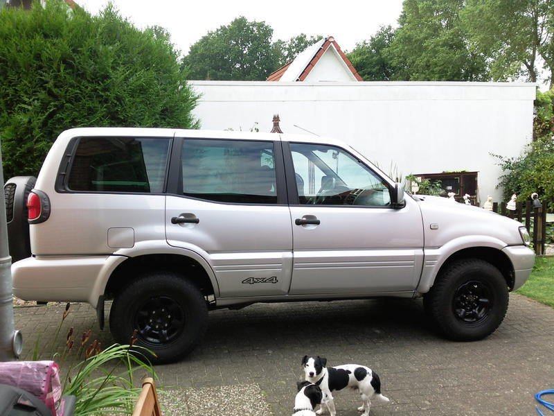

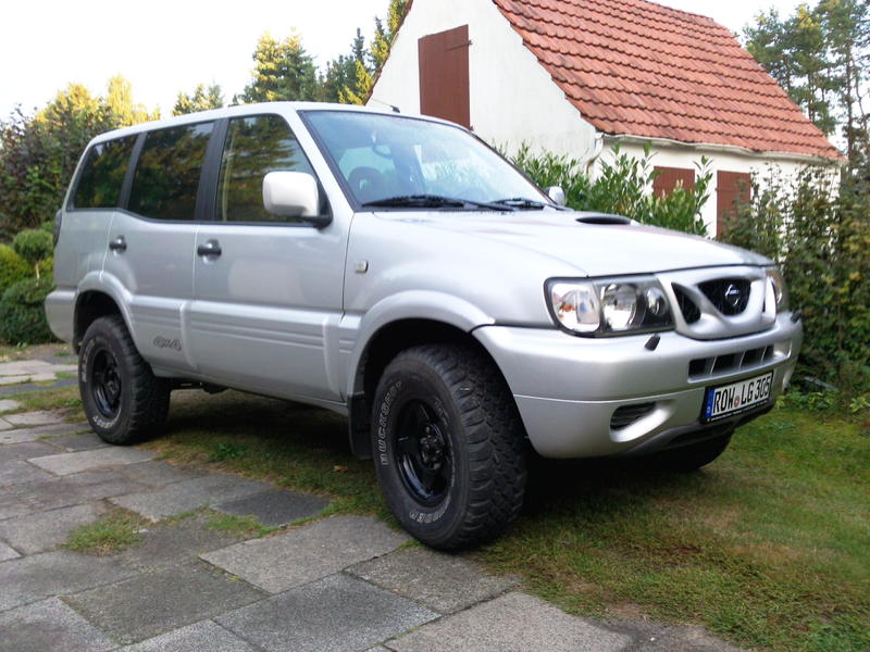

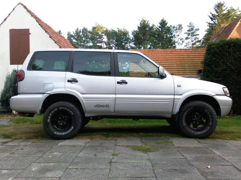

So verging die Zeit und nach vier Wochen suchen und abwägen der Unterschiedlichen Rad/ Reifenkombination kam die Entscheidung.. So wechselten Uwe seine Alufelgen mit den 31er MTs von dem "kurzen", roten unter den "langen" silbernen..
Da der Einbau eines Fahrwerkes nicht in Frage kommt, allenfalls andere Dämpfer geplant sind, finde ich das Ergebnis sehr zufrieden stellend..

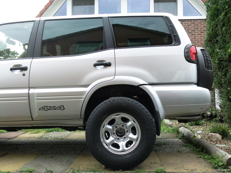

Was ich dir noch empfehlen kann ist das du die Drehstäbe vorne ein bisschen "hochdrehst", also anspannst. Dann steht er nämlich grade und hat nicht diese serienmäßige keilform, sieht dann so aus:
Fahrwerk habe ich übrigends auch keins drinnen, dafür aber Kino Heavy Track Stoßdämpfer für den besseren Komfort. Die Bodenfreiheit reicht so auch aus, durch 31er kommt er ca.25mm höher als vorher und hat für fast alle Situationen ausreichen Bodenfreiheit.

die Drehstäbe habe ich schon hochgedreht.. Dadurch das der Wagen hinten Auflastungsfedern hat, stand er nämlich extrem in Keilform.. Real, also wenn man da vor steht, sieht das auch gar nicht mehr so schlimm aus, er steht relativ grade..

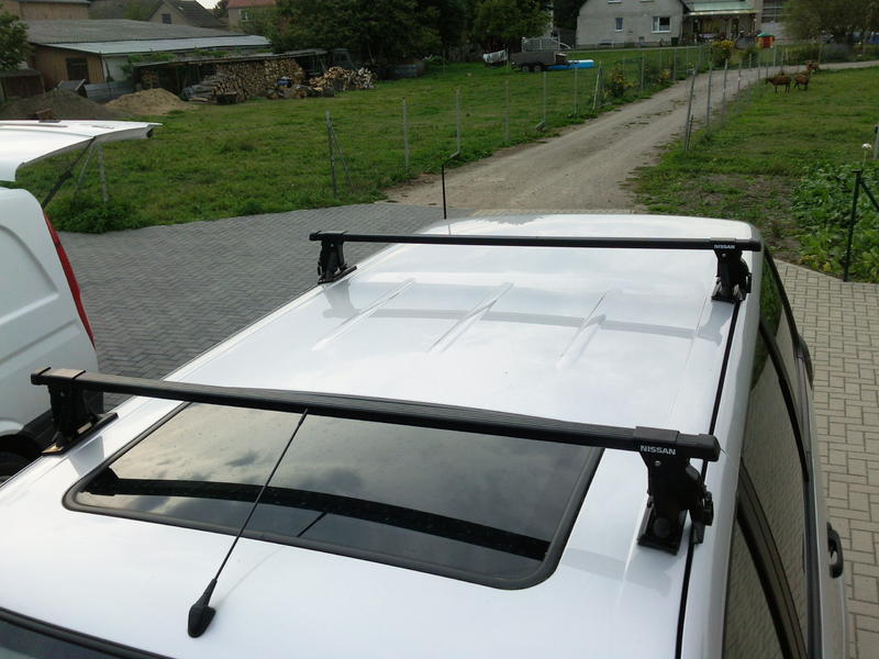

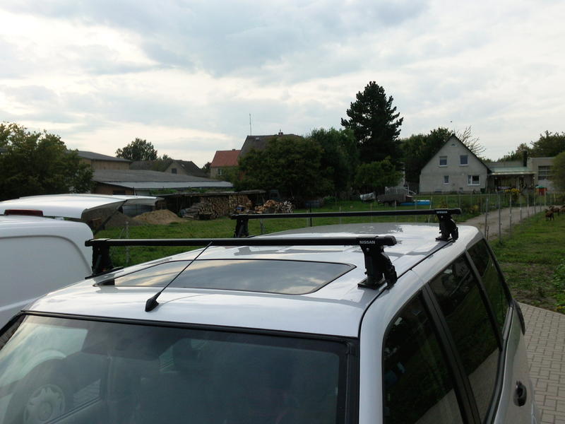

Heute hatte ebay nen Schnäppchen für mich.. Auch noch fast direkt vor der Haustür..
Dachgrundträger aus dem Nissanprogramm:

Diese Dachträger hatte ich auch. Sie halten ganz gut, wenn man nichts drauf festmacht ;-)
Mit dem Dachzelt waren sie, bzw das Autodach hoffnungslos überfordert.
Jetzt sind Airlineschienen drauf. Hält die guten 100kg vom Zelt, Träger und Gepäck seit tausenden km (und davon teilweise übelste Strassen/Pisten) perfekt.
Sleepwalker
Wohnort: Meschede (Sauerland)
BeitragVerfasst am: 23.09.2012 12:06:48    Titel:
Bis jetzt habe ich mein Dachzelt mit solchen Trägern noch nicht verloren und mein Dach sieht auch noch ganz gut aus Unsicher Klar sind Airline-Schienen definitiv stabiler und wahrscheinlich auch sicherer. Aber bis jetzt ist noch alles auf meinem Dach geblieben.
