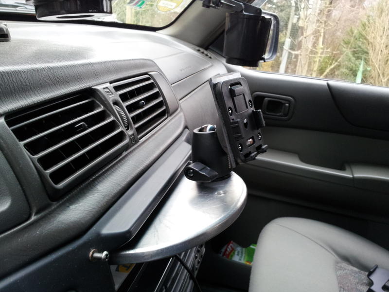

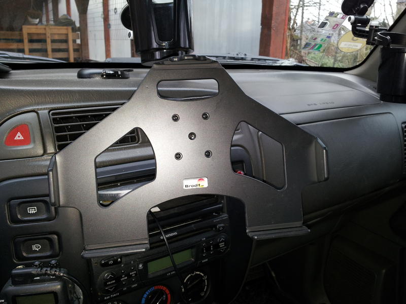

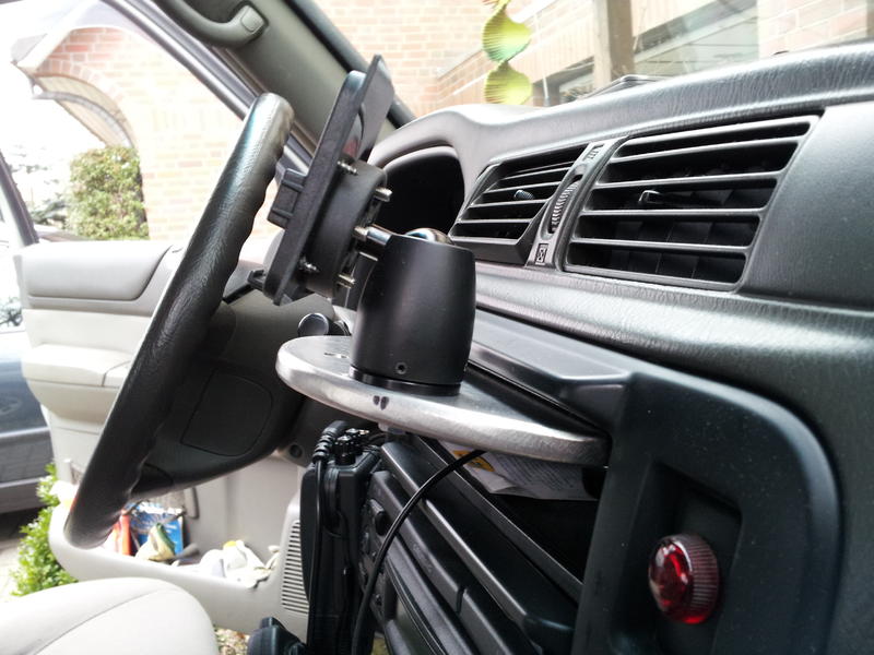

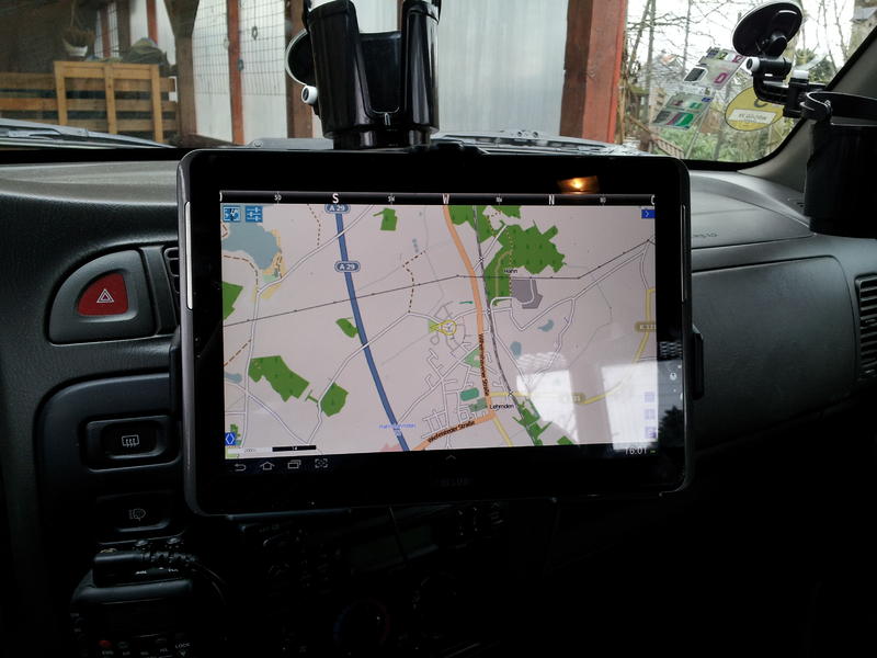

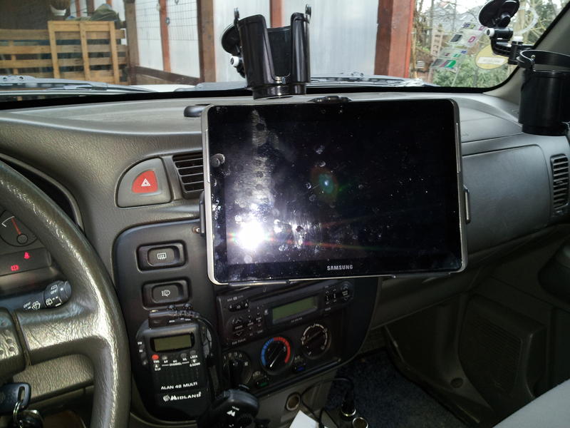

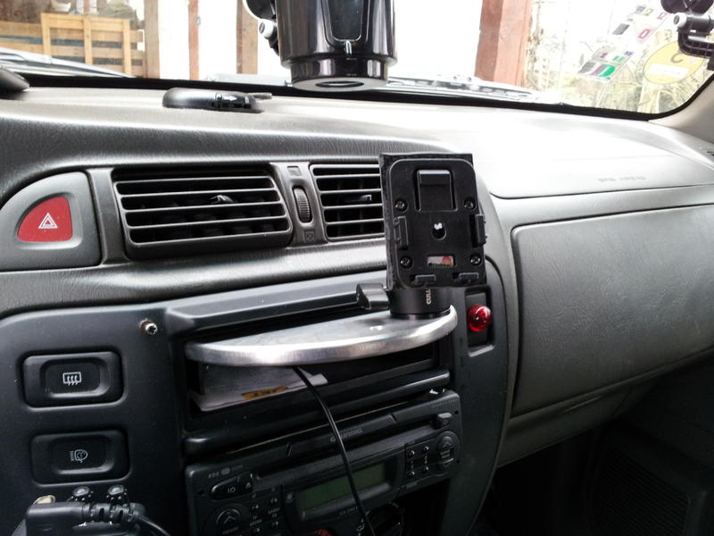

So ist die Sicht vom Fahrerplatz aus. Die Lüftungsschlitze in der Mitte haben wir noch nie richtig genutzt, deshalb stört das Tablet davor auch nicht.
Einmal nur der Halter von Brodit. Sehr zu empfehlen, hält das Tablet einwandfrei. Mit Kugelgelenk(was ich leider vergessen habe zu knipsen). Bestellt bei http://www.telefon.de/index.asp?gruppe=110&sid=5fc8e6c4f6dfb156d3839cfe472cf9fe
Da war der Halter samt Kugelgelenk günstiger wie bei anderen Händlern ohne.
Das auf den Bildern ist ein Kugelhalter für Fotokisten bis 2kg. Findet man zwischen 26-28€. Mit diesem Halter lassen sich eigentlich schon alle Einstellungen bewerkstellen, somit ist das Kugelgelenk am Brodit nicht zwingent nötig (aber wenn es für weniger Kohle dabei ist, auch gut).
Desweiteren ist da noch dieses kleine rechteckige Teil zusehen wo rüber ich mich dann doch ärgere. Ist ein MultiMoveclip für 20€. Damit kann man den Tablethalter fix lösen und beiseite legen. Sehe die 20€ da nicht raus, ist völlig störrisch wie ein Esel und wo ich garnicht dran gedacht habe im bestellwahn. Der kleine runde Teller am Stativhalter(wo der Clip angeschraubt ist) lässt sich vom Halter abschrauben. So hätte ich eh alles bei nicht gebrauch verschwinden lassen können. Egal nun ist es verbaut.

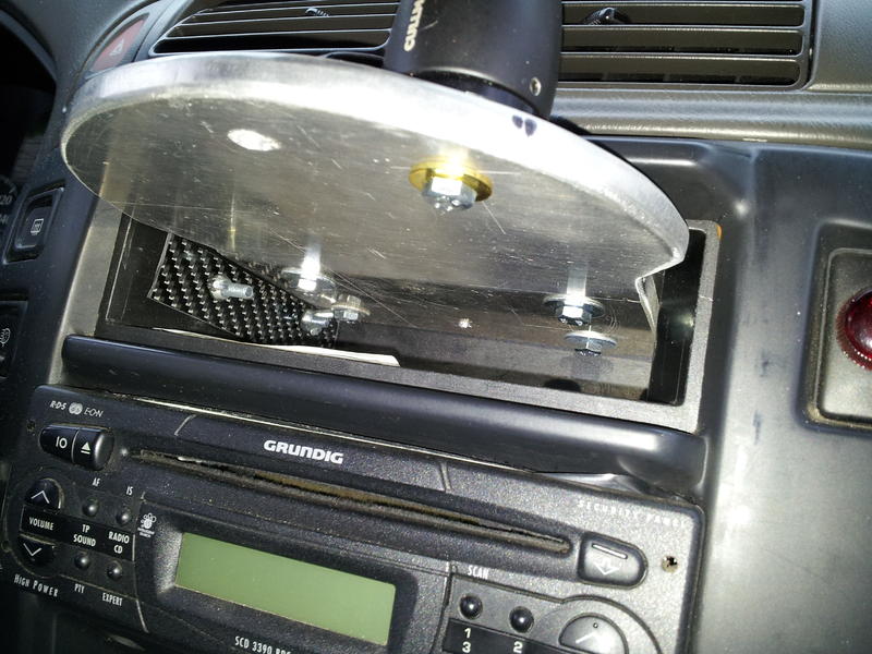

Jetzt kommen wir zur Platte auf der alles aufgebaut ist.
Habe erst eine 2mm Carbonplatte besorgt, mir dann aber gedacht das es doch zu einer gefährlichen Klinge wird im falle eines Unfalls. Allso 5mm Alu. Gab es gerade nicht beim örtlichen Schlosser, aber ein rest in 8mm. Mit zuschneiden auf die von mir gewünschte Form gab es den Rest fürn Fünfer bar auf Kralle. Vorteil bei dem dicken Material ist, man kann eine schöne Rundung anschleifen und ist nicht Messerscharf. Oberhalb des Faches(nicht sichbar /untern Amaturenbrett) ist der letzte Rest vom Rest verbaut. Darin habe ich Gewinde geschnitte und die Platte auf das Fach geklebt. Sollte der TÜV Mensch doch mal meckern, kann man die ganze Platte ausbauen und nachher wieder einbauen.
Gruß Torsten

Die ganze Konstruktion hat am letzten Wochenende einen holprigen Geländeeinsatz im Hoopepark enwandfrei überstanden.

Beeindruckend, Respekt
Vielen Dank für die Bilder Torsten, auf die Idee wäre ich nicht gekommen Supi

Sollte man alles mal wieder zurück rüsten, fällen die Löcher in dem Fach nicht weiter auf.
Hatte vorher ein Halter mit Saugnapf in der Scheibe probiert. Ist zu hoch. Es verschwindet ein ganzer Kleinlaster dahinter. Mit meinen 177cm bin ich heute ja kein Riese mehr. Mit der jetzigen Konstruktion kann ich den Straßenverkehr perfekt überblicken.
