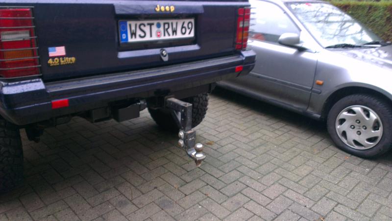

der grimaldur ausn jeepforum hat denk ich auch so eine (oder ne ähnliche) leider ist er ned mehr im forum also kann ich ihn ned fragen woher er die hat, oder weis einer ob er vll sogar hier auch angemeldet is

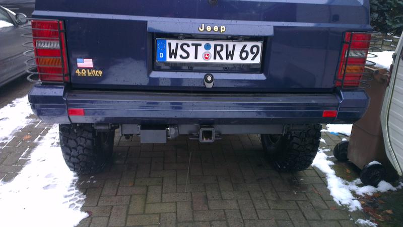

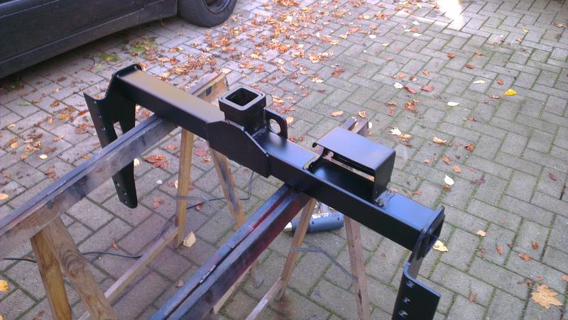

Ja der Grim hat aber einen Eigenbau ! Diese Kupplung ist von Mopar !
Ich hab die original Mopar drunter !
Bestellung in USA sicher noch möglich!

Wenn du schon eine AHK eingetragen hast ist das m e ok.
Als neue AHK bekommt man so eine 4 kant Aufnahme nur sehr schwer eingetragen.
Entspricht wohl nicht den Vorschriften da nur mit einen Bolzen gesichert.
