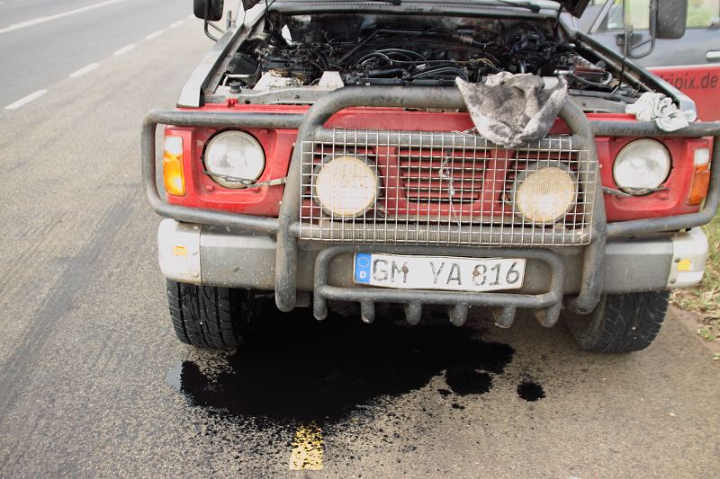

Ich habe da eine Ölquelle in Sambia entdeckt Nee, oder?

Frank, hast Du einen Erdöl-Zapfhahn überfahren?

Na ja, der neue Lüfter, den ich nach NBO geschickt hatte, fand seltsamerweise nicht den Weg in den Wagen, genausowenig wie die neue Wasserpumpe. Das war allerdings nicht anderweitig verbaut/verkauft worden, sondern lag auf dem "Stober-Haufen" in seinem Lager. "Passt nicht".
Statt dessen war eine Wasserpumpe drin, die die Visko-Kupplung und damit den nun eingebauten Toyota Corolla Lüfter nicht wirklich zentrierte, was zu einem recht eiernden Rundlauf des Lüfters führte. "It will be OK, no problem".
Ich mach ja immer noch den Fehler, den Jungs manchmal zu glauben.
Erwartungsgemäß zerlegte sich der Lüfter mit lautem Knall in Sambia und nahm dabei einige Schläuche mit.
Kühlerschläuche habe ich ja in allen Größen dabei, aber Ölschläuche nicht.
Somit fand eine mehrtägige Odyssee durch einige Läden statt, auf der Suche nach Schläuchen und Lüfter.
Dabei fand ich veraus, dass eine Mitsubishi Visko-Kupplung passt und Lüfter dafür gibts wie Sand am Meer.
Das Dumme war, ich musste rumfahren, um den Ölschlauch zu suchen. Dabei platze immer wieder der Ölschlauch an diversen Stellen (unterbrochen jeweils mit 1-2Std Reparatur), so dass ich gewiss etwa 20-30 Liter Öl auf den Straßen dort verteilt habe - blöde Sache.
