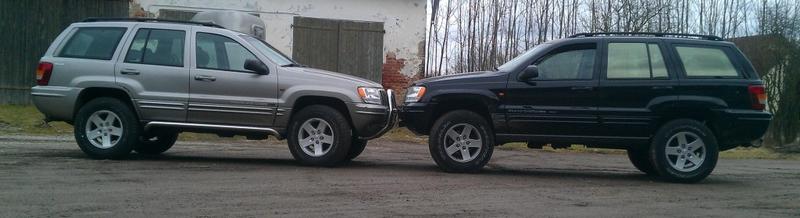

Beim 4,7er reichen die Spacer nicht aus um genügend platz zu haben im vorderen radkasten, da stehen die räder nicht nur am radkasten kann sonden vorne an den Nebelscheinwerfern, selbst deim Diesel wird es eng.
Links:
WJ 4,7L V8 mit 2" Spacer
Rechts:
WG 2,7L Diesel mit 2" Spacer
Beide fahrzeuge haben den Originalen JK Radsatz mit 245/75 R17 auf 7,5x17
Rechts beim Diesel gehts gerade so links beim Benziner stehts es an.
Hier das Ergebniss des letzten Wochenendes

Habe keine Spacer, ist ein 2" TM Fahrwerk drin. Habe 51 cm vorne und 52 cm hinten (Narbenmitte bis Radkasten).
BeitragVerfasst am: 12.03.2013 17:39:37    Titel:
Obskur hmm wo war denn gleich nochmal der Unterschied zwischen 2" Fahrwerk (Federn) und 2" Spacern....
Naja kurz gesagt egal ob du Ziegelsteine oder Bananen reinpackst die 2" reichen net für 265/70 R16 auf 7x16 Originalfelge (hab ich schon mal probiert beim V8) und die Räder stehen am Nebelscheinwerfer an und schrabbeln hinten am radkasten bei voller verschänkung.
Gut dann kannst ja immer noch die 2" Spacer mit reinbauen dann bist auf 4" zoll mit dem Fazit das nix mehr stimmt, Die Dämpfer zu kurz sind, Die achsen lan links aus dem Auto stehen, Das Traggelenk an der HA auf anschlag steht und sich die Büchse beschissen fährt..... und der TÜVler Nee, oder? sagt Ja Ja

Navi hat folgendes geschrieben:
Links:
Rechts:
