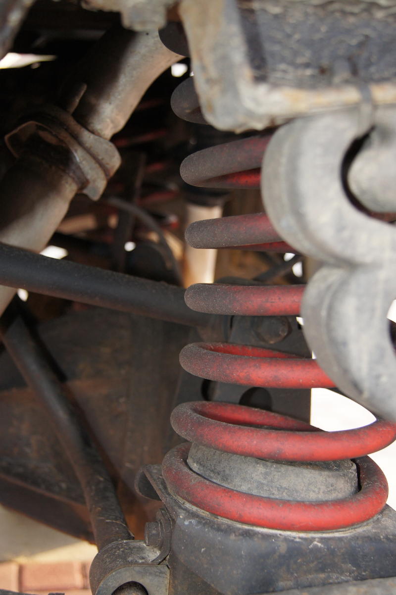

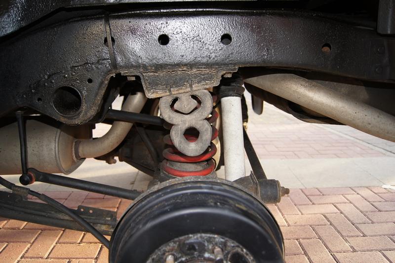

hoffe auf ein paar Lösungsvorschläge - mein Fahrwerk stellt mich vor eine Herausforderung:
Konkret geht es um die Hinterachse bei einem Nissan Terrano II 2.7 mit langem Radstand. Verbaut ist eine H233B- Hinterachse in Kombination mit einem 80 mm -Trailmasterfahrwerk.
Bin mit dem Fahrwerk auch sehr zufrieden – bis auf Folgendes.
Die hinteren Federn berühren die Dämpfer beim „seitengleichen“ Einfedern – bei Verschränkungspassagen gibt es keinen Kontakt. Die Ursache ist schnell gefunden. Die Federn biegen sich beim Einfedern bogenförmig durch. Das hat zur deutliche Abriebspuren am Dämpfer und Federn zur Folge.
Trailmaster war wirklich sehr bemüht an einer Lösung und haben alles Mögliche ausprobiert, sogar das Problem mit einem identischen Fahrzeug nachgestellt – nur hier berühren sich Federn und Dämpfer nicht!?

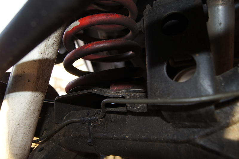

Die oberen und unteren Dämpferaufnahme wurde modifiziert um ein wenig Platz zu gewinnen – doch es fehlen immer noch 10-12 mm....
Als Notlösung fahre ich nun extrem dünnlumige TM-Dämpfer, hier kommt es zu keinem Kontakt – aber das Fahrwerk ist an der HA bei Beladung absolut unterdämpft. Für die kommende Reisesaison muss nun eine tauglichere Lösung her. Die Variante "untere Federaufnahme abtrennen und winkeloptimiert wieder anschweissen" fällt bei mir leider mangels Möglichkeiten weg. Überlege die ganze Zeit, was man als keilförmige Unterlage verwenden könnte um die untere Federaufnahme wieder waagerecht zu bekommen....
Fällt Euch etwas ein?
Danke ;-))

Ich wurde die Feder Aufnahmen so ändern, dass die Feder da gerade drin sitzt und nicht von Haus aus nach hinten gebogen.
Durch die Höherlegung sind die Aufnahmen im stand ja nicht mehr parallel zueinander sondern "nach hinten offen".

@xydennis: Dämpferaufnahmen wurden bereist soweit wie möglich optimiert, oben ist einfach eine Quertraverse im Weg, sonst könnte man ganz einfach Platz gewinnen....
@rene: Interessante Idee, könnte aber zu einer extrem ungleichmässigen Kraftableitung im Bereich zwischen Federaufnahme und der untersten Wicklung führen und dann eventuell zu einem frühzeitigen Federbruch.... aber Deine Idee ist prinzipiell grossartig.
@el Che: Bin schon am Ausmessen der LL und schauen was man verbauen könnte.....
@ nicolas-eric. Das ist ja genau die Idee - nur das "wie" ist das Problem.
Hat einer vielleicht eine Idee wo ich keilförmige Spacer oder irgendetwas anderes ringförmiges in Keilform bekomme - müsste man dann eigentlich nur unterlegen und gut wärs.... nur woher nehmen?
Wünsch' Euch ein schönes WE!
