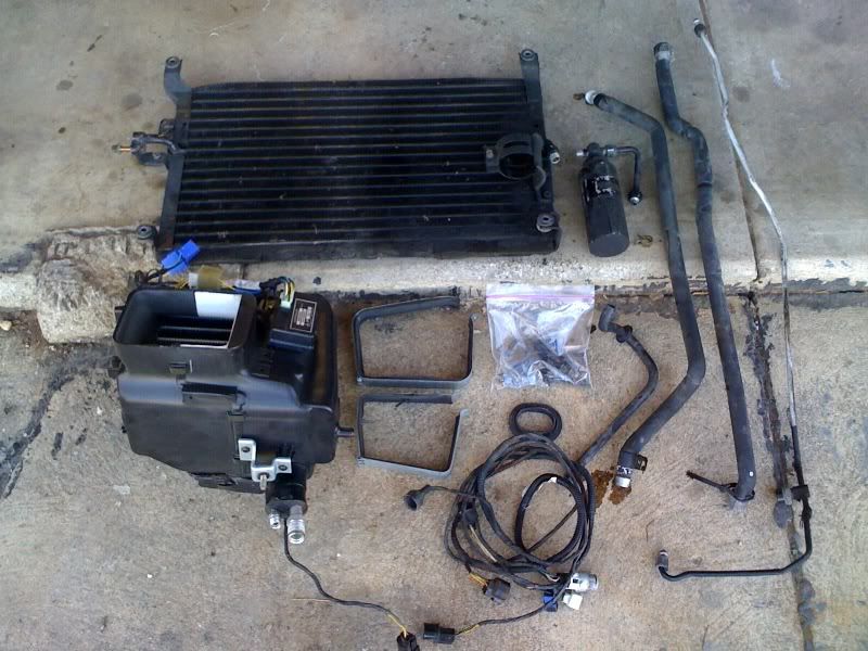

@dmwalker Genau das Problem ist eigentlich nur der Heiz/Wärmetauscherkasten, Ich habe ein paar Bilder von orig. Kästen mit Klima gefunden vom Dodge D50 (Baugleich), allerdings kann ich keinen gebrauchten finden der zum Verkauf steht.

leider kann man auf den Bildern keine Details erkennen aber hier mal einige Fotos vom Heizsystem L200.
Wie die Zeichnung zeigt gab es den L200 auf jeden Fall mal serienmäßig mit einer Klima - auch wenn ich in Deutschland nie einen mit der Ausstattung gesehen habe.
