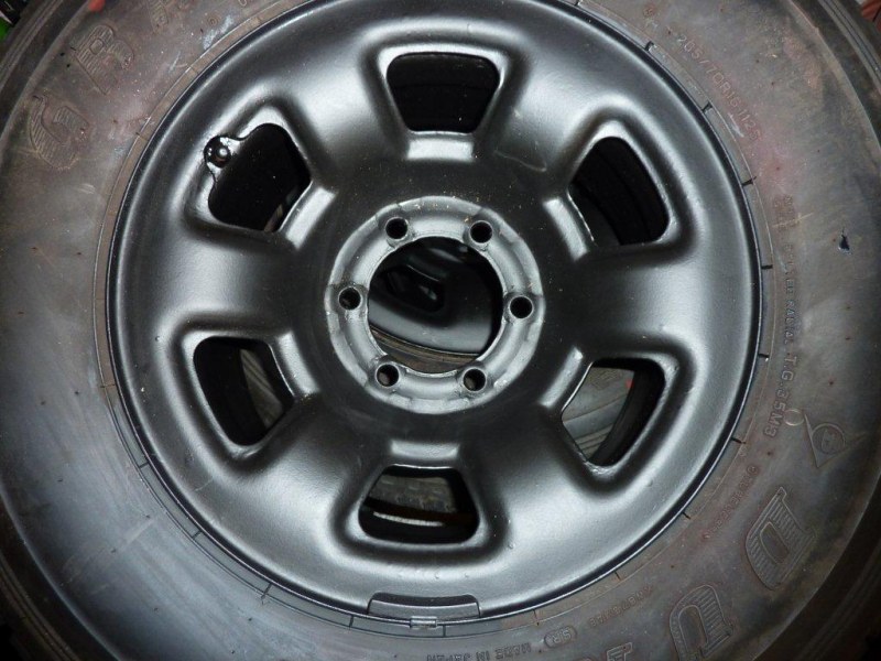

ich habe vor geraumer Zeit von einem Forenmitglied einen Satz Kompletträder gekauft.
Die Reifen sind 265/70 R16, die Stahlfelgen haben eine seltsame Größe: Breite 9 zoll, Durchmesser 16 zoll, ET 15.
Hat jmd. hier eine so Felge liegen?
Oder wo gibts sowas?
Ich brauch ja ein Ersatzrad!

9x16 ET+15 ??? Hast Du mal n Bild von den Felgen? So ne Größe als Stahlfelge hab ich noch nicht gesehen, außer vielleicht im AMI Bereich.

Bild kommt heute Abend!
Sieht aber nicht im geringsten auffällig aus, wie eine normale Nissan-Stahlfelge. Nur halt irgendwie breiter.

keine eingepresste Größenangabe gefunden.

BeitragVerfasst am: 21.03.2013 17:07:45    Titel:
Das ist von der Optik her ne Standard Y61 Stahlfelge in 8x16.

Nun gut, da ich noch nie eine Felge vermessen habe, habe ich vielleicht einen Fehler gemacht.
Gemessen habe ich vom oberen Rand bis zum unteren Rand, 23cm (durch 2.54 sind 9)
Darf man den Rand nicht mitmessen?

1. patrol 260 zahnschmerzen,y61 kurz,
BeitragVerfasst am: 21.03.2013 19:35:19    Titel:
die angaben zu der felge stehen auf der innenseite drauf
gruß frank

BeitragVerfasst am: 21.03.2013 21:02:13    Titel:
jup, angaben sind auf der innenseite im bett eingepresst - vermutlich durch die dezente lackierung überdeckt

Hallo Frank,
das müssten normale 8x16" Patrol Felgen sein. Waren so bei meinem Auto dabei. Habe ich dir aber auch per Email mal geschrieben. Winke Winke

BeitragVerfasst am: 21.03.2013 22:33:51    Titel:
im Buschtaxi-Forum haben einige diese Felgen auf dem Hilux. Denke auch das dass eine 8x16" ist.
9x16" kenn ich nur in Alu, fährt ein Kollege von mir.

BeitragVerfasst am: 22.03.2013 07:27:50    Titel:
@jochen: typischer fall von Altersdemenz, hatte ich zu 100% vergessen. Nee nee nee....
Nun gut, dann suche ich also eine Y61 Felge (oder Rad) im Zustand egal.
Hat jmd. sowas?
Das gibts nicht: über 200 Euro für eine Original-Nissan Felge?

BeitragVerfasst am: 23.03.2013 08:18:47    Titel:
Ach ja, ich weiß immer noch nicht, welchen Fehler ich beim felgenvermessen gemacht habe. Sollte ja zur Allgemeinbildung gehören.

BeitragVerfasst am: 23.03.2013 08:46:41    Titel:
Die Felgenbreite wird nicht an der Außenkante gemessen, sondern innen am Wulst, wo der Reifen sitzt.
