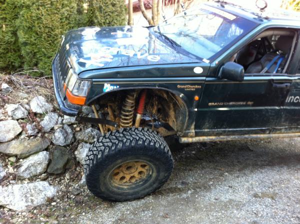

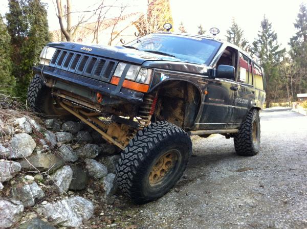

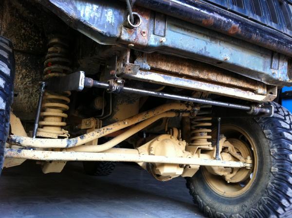

seit einiger Zeit war ich auf der Suche, wie ich meine kipplige Fuhre stabiler bekomme.
Ich glaube, heute bin ich der Lösung etwas näher gekommen.
Grundsätzlich hätte ich gerne die Antirock Swaybar von Curry gehabt. Da meine Kiste aber so hoch ist und die Achse vorgeschoben wurde, hätte ich mir aus dem Universal-Kit etwas basteln müssen. Der Materialpreis bis das ganze über den Teich ist, liegt bei ca 450 Euro.

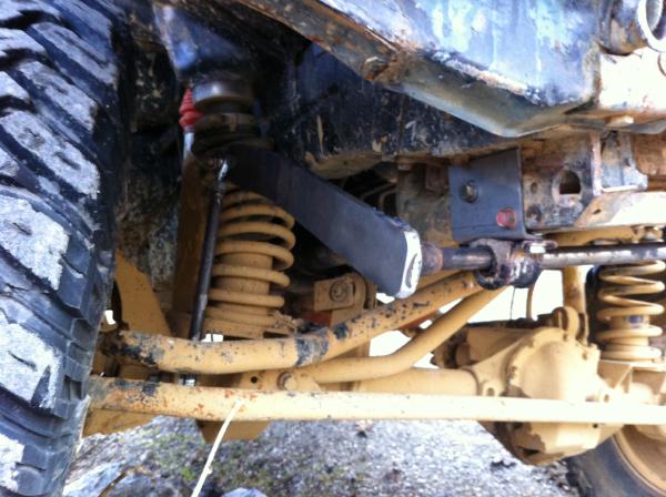

Nun habe ich durch Zufall entdeckt, dass der Peugeot 206 einen ausreichend langen Torsionsstab als Hinterachs-Stabi im Achsrohr hat. Als ich bein Peugeot-Händler nachgefragt habe, bekam ich den Torsionstab für 10 Euro in die Kaffeekasse, also beinahe geschenkt.

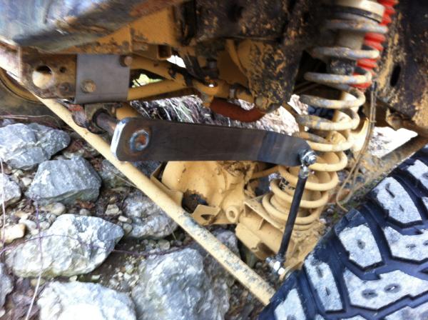

Nun habe ich das Basteln angefangen. Die Stabihalter habe ich original genommen. Allerdings musste ich hier eine zusätzliche Kunststoffbuchse einlegen. Da wird es dann noch neue PU-Buchsen geben. Die Arme und Koppelstangen waren schnell gemacht. Wenn am Ende Farbe drauf ist, alles mit Stopp-Muttern verbaut ist, verschwindet der Stabi hinter dem Unterfahrschutz.
Beim ersten Test hat es schon mal ganz gut funktioniert. Er verschränkt etwas zäher, fährt sich dafür weniger kipplig. Klar, dass der originale Stabi härter war.
Hier ein paar Pics. Der Höhenunterschied zwischen beiden Vorderrädern beträgt ca. 95 cm.
Für Tipps und HInweise bin ich dankbar.
LG Bernd

Grundsätzlich finde ich die Idee Klasse, das Swybarprinzip zu kopieren, wie hast du den Stab gegen seitlichen versatz gesichert?

BeitragVerfasst am: 23.03.2013 10:30:23    Titel:
@ Thor
Gut erkannt! Auf diesen Bildern ist er noch gar nicht gesichert. Nach dem Lackieren kommen links und rechts von den Haltern zu den Armen jeweils noch Hülsen über den Drehstab. So ist beidseitig ein Anschlag gegeben und der Stabi kann nicht rutschen.

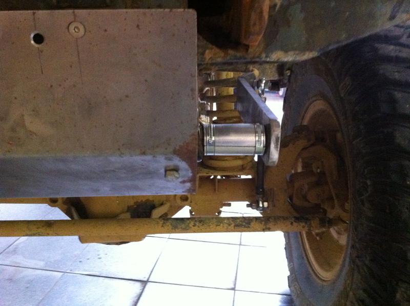

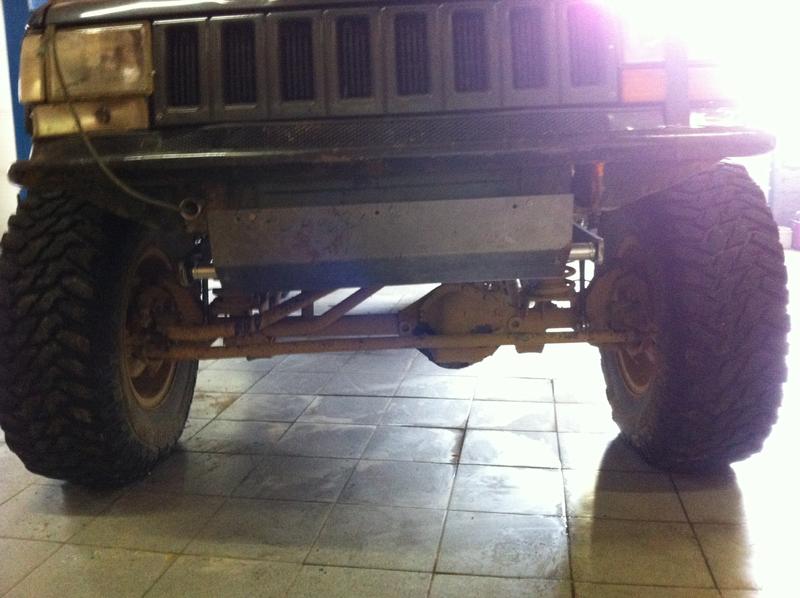

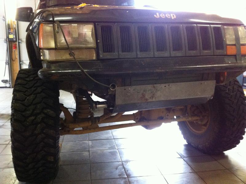

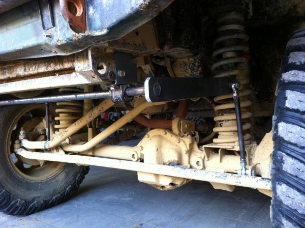

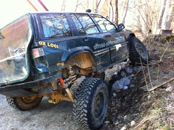

BeitragVerfasst am: 27.03.2013 16:11:18    Titel:
Es geht weiter:
Hier Bilder von den Abstandshaltern links/rechts, die ein Verschieben des Stabis verhindern und des Unterfahrschutzes, der den Kühler und den Stabi schützt.
Und weil's so schön war, geht's jetzt hinten weiter.

BeitragVerfasst am: 27.03.2013 22:06:38    Titel:
hmm, wird der denn halten wenn der sich so arg verbiegt, stell mir das grad ziemlich stressig fürn stabi vor
BeitragVerfasst am: 27.03.2013 22:08:37    Titel:
Bome hat folgendes geschrieben:
Torsionsstab = Drehstabfeder = Exakt für sowas konzipiert Winke Winke
Bome
Pussywagon Deluxe Driver
Wohnort: Oberösterreich
BeitragVerfasst am: 27.03.2013 22:18:04    Titel:
das weis ich auch Ätsch aber ich denk da eher an die schnelle materialermüdung weil der sich ja doch sehr verdreht und das auf die kurze länge, aber das wird sich dann ja in der dauererprobung zeigen
GC-Bernd
Doppel-Hybrid-Antrieb
Wohnort: Allgäu
...und hat diesen Thread vor 4775 Tagen gestartet!
1. Dodge Ram 2500 Cummins
2. Chevy Trailblazer
3. Jeep CJ7
BeitragVerfasst am: 27.03.2013 22:31:51    Titel:
@ Bome
So sehr verdreht sich der Stab gar nicht. Durch den langen Hebel der Arme, macht die Kopplstange am einen Ende viel Weg und am anderen tut sich nicht so gewaltig viel.
Hinten werde die Arme noch länger. Hier ergeben sich 75 cm Länge für die Arme.
