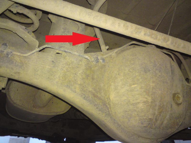

Achte auf die Achsentlüftungen, die sollten auch höher gelegt werden.

BeitragVerfasst am: 14.05.2013 20:58:49    Titel:
Richtig! Das wird immer wieder vergessen! Am besten mit auf das Niveau der Luftansaugung.

BeitragVerfasst am: 14.05.2013 21:56:54    Titel:
Aber nur vorne! Hinten endet im Rahmenquerrohr. Also ist dort Handlungsbedarf!

BeitragVerfasst am: 14.05.2013 23:36:02    Titel:
Dann werd ich mir das mal ansehen. Danke.
Könnte das die Entlüftung sein:
Ja das ist sie und sie geht an das Rahmenquerrohr richtig?

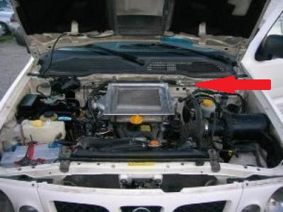

BeitragVerfasst am: 15.05.2013 14:19:23    Titel:
Ja die Luftansaugung ist hinter dem Kotflügel. Und unsere Idee ist es ja diese noch oben unter die Haube zu verschieben. Etwa hierhin:
Foto aus dem Internet
Zum jetzigen Zeitpunkt sind Furten bis 60cm kein Problem, aber ein bisschen mehr dürfte/muss es schon sein.

BeitragVerfasst am: 15.05.2013 18:06:21    Titel:
Vorausgesetzt Dein Kotflügel ist Dicht, die Radhausschale ist vorhanden und fest, kannst Du mit ein bisschen Schwung gut durchs Wasser fahren. Auch tiefer als 60cm. Die 60cm kommen daher das ab dieser Tiefe der Innenraum sowie die hintere Achsentlüftung im Serienzustand volllaufen würde. Das hat nichts mit der Luftansaugung zu tun. Kannst ja mal nachmessen wie hoch die wirklich ist.
Wenn Du im Motorraum, vor allem hinten ansaugst, ist das Risiko Wasser zu saugen höher als unter dem Kotflügel. Bis der bei der Fahrt vollläuft braucht es ne Weile. Der Motorraum ist hingegen unten komplett offen und das Wasser wird sich an der Spritzwand unter Umständen stauen und Dir so den Luftfilter wässern. Schau Dir bei YouTube mal ein paar Videos zu Thema an. Du wirst die Problematik zweifelsohne erkennen. Damit ist auch klar das die Lufthutze auf der Haube komplett daneben ist. Fährst Du mit ein wenig Schwung ins Wasser, und das ist hier und da absolut notwendig, schwappt das Wasser über die Haube und der Filter ist voll. Und bei genau diesem Schwall über die Haube ist es unter dem Kotflügel noch trocken da das Wasser dort so schnell nicht hin kommt. Der höchste Wasserstand ist vor dem Fahrzeug. Da haben sich die Ingenieure was bei gedacht!
Fazit: Entweder nen Schnorchel, oder so lassen. Empfehlenswert ist auch eine Schwallwasserplane vor den Kühler zu machen wenn es durch tiefere Furten geht. Sonst besteht die Gefahr das der Viscolüfter den Kühler zerlegt. Pat Callinan hat hier schöne Videos zum Thema. Auch auf YouTube zu finden. Watercrossing Pat Callinan oder MR.4x4 als Suchbegriff eingeben.
Oder hier klicken. http://www.youtube.com/watch?v=NenKCTKCD1g
