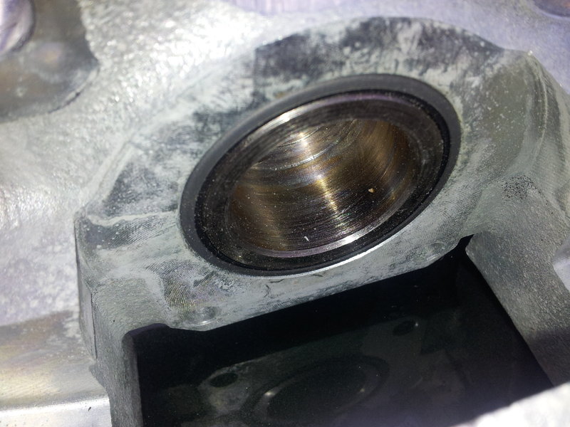

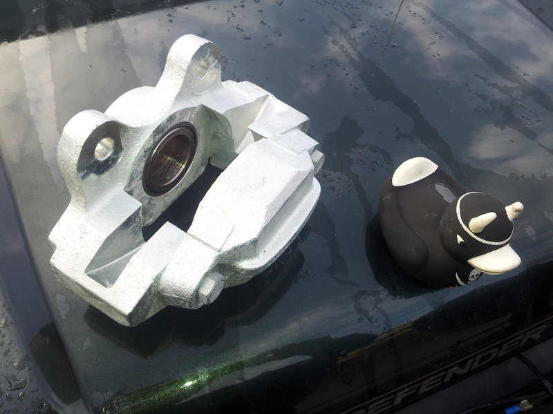

Hallo Ab sofort bieten wir Überholte Sättel im Tausch an , da die Original Kolben gerne rosten haben wir VA Kolben hergestellt.
Diese VA Kolben sind Optimiert sodass das Ansprechverhalten verbessert wird.
Der Dichtungssatz wurde ebenfalls Optimiert.
Die Sättel werden Lackiert geliefert in Silber oder Schwarz
3 Jahre Garantie.
Preis: 149,00€ Im Tausch .

Schicke Anlaßfarben! Respekt
Ist das schon die Optimierung oder wurde auch mit Kühlschmierstoff zerspant? Unsicher
Hast du mal eine Detailaufnahme von der Oberflächengüte des Passdurchmessers?
Wodurch wurden die Rechteckringe verbessert? Unsicher
Bietest du die Kolben und Dichtungen auch ohne Einbau an? Wir werden uns schon einig...

Hallo Kurt
Grins ja Kolben kannst haben Dichtungen auch
Verbaut werden Hochtemperatur ( HT ) Dichtringe , die Kolben sind aus
1.4571 316Ti und Poliert .
jedenfalls sind meine Kolben rund im Gegensatz zu so manch anderen .
und ja es wird mit Kühlschmierstoff gearbeitet Hau mich, ich bin der Frühling Hau mich, ich bin der Frühling allerdings sportlich rotfl
es darf ja alles nix mehr kosten Nee, oder? Nee, oder?

Danke dir Marcel für die schnelle Antwort.
Werkstoff ist also X 6 CrNiMoTi 17 12 2
Wie definierst du rund? Unsicher
Hast du die Rundheitsabweichung oder die Abweichung der Zylinderform gemessen?
Was muss ich mir unter "poliert" vorstellen? Unsicher
Ein Rz oder Ra Wert ist da eher hilfreich.
Apropos darf nix kosten: was kostet mich ein Kolben und eine Dichtung?

Hallo Kurt
wir erreichen RA Werte >1µ im mittel RA. 0,06µ
die Oberfläche wird mit einem Spezialwerkzeug hergestellt welches zusätzlich die Oberfläche verfestigt was das eindringen von Schmutz verhindert ,ebenso haftet Brems Staub hier nicht an.
Hierdurch gleitet der Kolben besser und die Bremse spricht zügiger an .
Mit Rund meine ich den Durchmesser , bei den Verchromten Kolben haben wir bis 0,07mm Abweichung auf 90° gemessen
Der Satz Kolben 2 Stück kostet 49€ der Satz Dichtringe 19,80€

Meinst du mit
Kurzhubhonen (Superfinishing)? Unsicher

Vielleicht rolliert? So wie die Loecher in den Pleuelstangen bei VW?
Titan mit einer schoenen PVD-Beschichtung gegen Fressen wuerde sich wegen der schlechten Waermeleitung auch noch sehr gut machen.

Ich sehe schon es wird in die richtige Richtung gedacht :-)
Beschichten wäre ein Thema würde aber Pro Kolben nochmal 8€ kosten .
Diese Kolben sind nicht vergleichbar mit zb. den Britpart oder anderen Va. Kolben anderer Anbieter Grins
Wie bei alle unserer Produkte steht hier technische Innovation und Qualität im Vordergrund.
Gruss Marcel

Qualität ist gut, dann darf das auch was kosten, aber dann bitte auch klarstellen was die Qualität und Innovation ausmacht.
Dieses Gerede von Weltraumstahl (nur ein Beispiel aus frühen Jahren) reicht mir da mitlerweilen nicht mehr.
Wenn es z.B. rolliert ist, dann kann man das doch sagen.

Hallo
Die Bremskolben habe ich jetzt auf unserer Homepage incl einer genauen Beschreibung gestellt,
