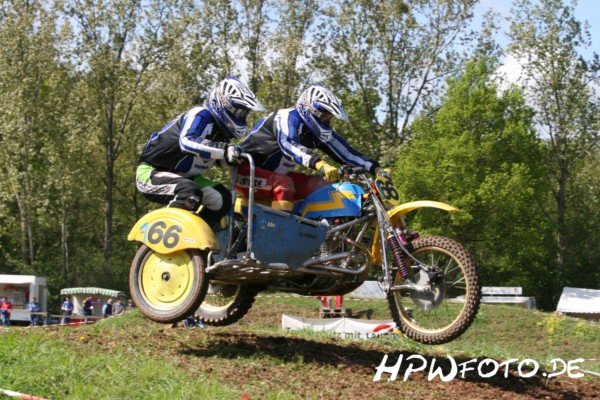

Der Yamaha XS650 Motor wäre auch Ideal dazu
Mit anderen Kolben und Zylinder was man fertig kaufen kann,
würde er 850ccm haben.
Schau Dich einmal in der Veteranen Klasse in Sidecar um da
werden die oft gefahren.
Gruß Jürgen

Das kannst du ruhig Laut sagen, ich fahre Verteranen Cup mit so nem Ding.
Alles was mit xs 650 zu tun hat is doppelt so teuer wie der Rest.
Deshalb bin ich gespannt auf was du kommst.
Gruß Andreas
