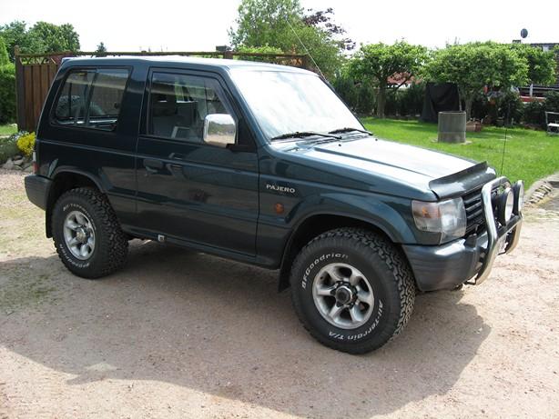

Ein Pajero ohne Verbreiterungen sieht so aus wie das Basismodell so http://static.classistatic.de/imagegallery/mitsubishi/pajero/mitsubishi-pajero-mit_94_p1_1.jpg nur mit Löchern drin.
TÜV mäßig musst du Reifen drauf ziehen die nicht überstehen z.B. 235/75R15.

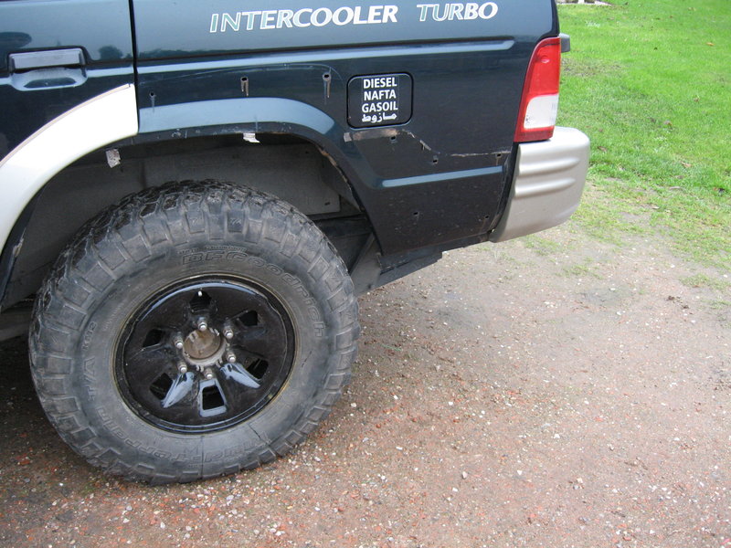

BeitragVerfasst am: 18.03.2018 14:29:55    Titel: doch noch mal...
alter Fred, aber für mich aktuell: hat jemand gerade die Teile mal demontiert? Grund: ich kriege einen (eigentlich such ich einen alten landcruiser...wäre ne längere Geschichte) angeboten, aber bevor ich bei dem Händler auflaufe, hätte ich gerne noch Tipps und Ifos. Er kriegt ne französische Zulassung, also kein Stress wegen Eintragungen und TÜV. Hier geht fast alles...
nein, er soll nicht so aussehen, einfach "original"- nur ohne die Plastikschürzen an der Seite. Stoßstangen fliegen auch, später..
Sieht man im Bild / sind das die Besfestigungspunkte?
Frage: wie einfach kriege ich die Plasteteile runter? Und: habt ihr Bilder von gestrippten Fahrzeugen?
VG der Jo
 Dateigröße:  182.29 KB
 Angeschaut:  10885 mal
 Dateigröße:  92.71 KB

BeitragVerfasst am: 18.03.2018 17:01:19    Titel:
Moin
So würde er ohne aussehen.
Gab es ja als GL Variante.

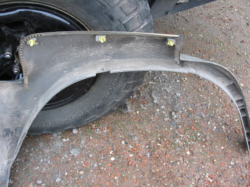

So sieht es dann hinter Verbreiterungen aus.
Die sind nur geclipst und oft in den Radkastenfalz geschraubt.
Bekommt man gut ab.
Zum Teil lauert aber massiv der Rost darunter.
Da ist es dann die Frage was schöner aussieht.
Oder du lackierst dann , wegne dem Rost, und kannst gleich die Löcher von den Clipsen verschließen.

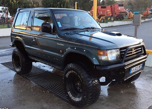

Der sieht klasse aus, Mario!!!!
Danke!
ich stehe auf ECKIG ohne Rundungen Winke Winke
