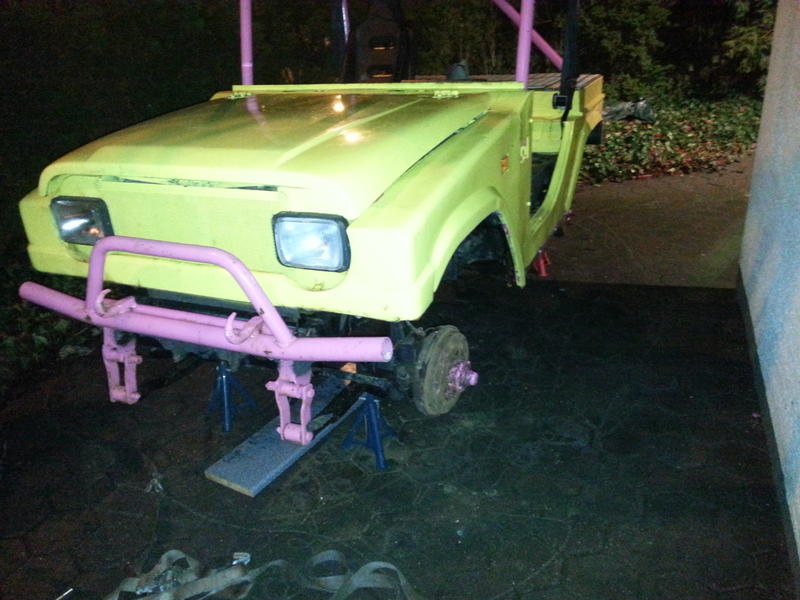

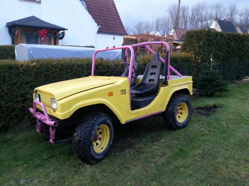

habe mir Ende letzten Jahres einen Daihatsu mit diversen Offroad- Umbauten gekauft. Leider habe ich keinerlei Papiere zu dem Wagen, daher weiss ich nicht was für ein Baujahr oder Typ der Wagen ist. Laut Vorbesitzer ist es ein Wildcat. Nun stehe ich vor dem Problem das ich keine Radbremszylinder für die Vorderachse finde. Alle Teile die ich finden kann sind für Modelle mit einer Scheibenbremse auf der Vorderachse.
Ich hoffe das mir von euch jemand helfen kann herauszufinden was ich für ein Model als Basis für meinen Offroad Umbau habe oder wo ich passende Radbremszylinder finde. Soweit ich das sagen kann könnte es auch gut ein Taft oder so sein, finde aber leider kein Modell mit Trommelbremsen auf der Vorderachse.

Du hast ein Daihatsu Wildcat, so hieß er in Deutschland. Im Rest der Welt auch Taft, Scat oder Pionier.
Modell, je nach Motorisierung F20 (1,6l Benzin) oder F50/60 (2,5/2,8l Diesel).
Sofern die Karosse zum Auto passt, sollte es ein früher F50 mit der alten Karosserie sein, Baujahr um1978.

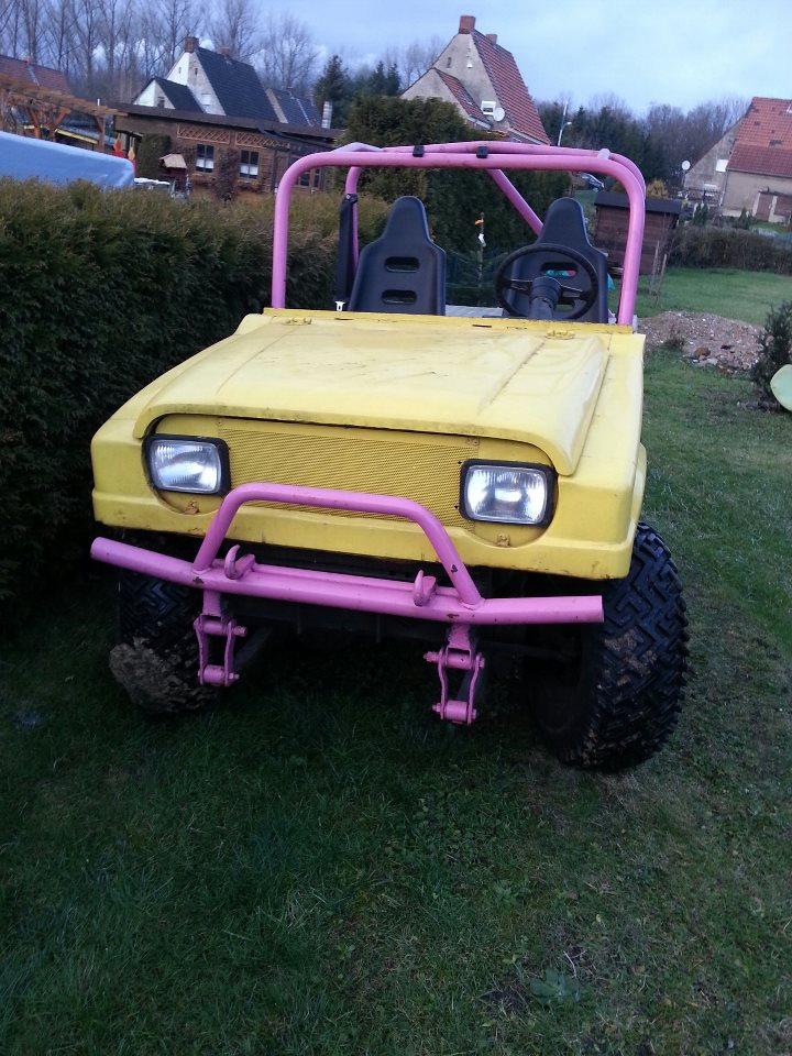

Auf dem Bild sieht man's nicht so gut, hat der wirklich Trommeln vorne?
Wenn ja, würde ich mich nicht mit der Beschaffung von Ersatzteilen abmühen sondern gleich auf Scheibenbremsen umbauen.
Ist relativ stressfrei zu machen, von den späten F60 passen die Teile oder besser, weil stabiler, von den frühen Rockys.

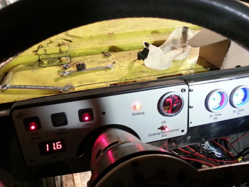

Umbauten sind schon so ein paar: Tank ist ins Heck gekommen, ein wenig höher ist. er auch (weiss nich wieviel mm war schon so verbaut), Überrollkäfig, Differenzial verschweißt, Desert Dog Reifen, 2.0 Lieter V6 von Ford (wurde z.B. im Taunus verbaut), Kunststoff Schalensitze.
Ich hab erstmal angefangen die gesamte Elektrik neu zu machen da kaum etwas funktionierte und der totale Kabelsalat da war. Hab alle Leitungen entfernt und neu verlegt, nen Sicherungskasten eingebaut (gabs zuvor nicht) und da ich einmal dran war hab ich ihm gleich noch nen neuen Drehzahlmesser und Anzeigen für Öl Druck, Öl Temp., Wasser Temp. und Spannung verpasst. Derzeit beschäftige ich mich mit ein wenig Rostbekämpfung und natürlich mit den Bremsen die mir doch ein wenig Sorgen machen :-(.

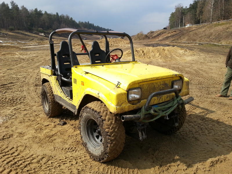

Haben uns den Wildcat als Einstig ins Offroad-Vergnügen gekauft. Ist erstmal nur um ein wenig Spass zu haben.
Waren letztes Wochenende zum ersten Mal mit ihm im Gelände (in www.furstenforest.de) war ganz lustig bis dann der Kühler nicht mehr wollte :-(. Da der Wagen die letzten Jahre doch recht wenig gepflegt wurde, steckt noch ne Menge Arbeit drin aber wie sagt man "der Weg ist das Ziel"!!! :-)
