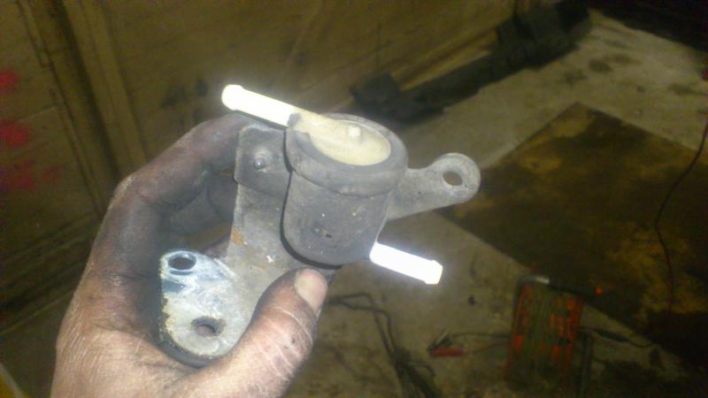

BeitragVerfasst am: 04.04.2013 20:28:58    Titel:
Was ist genau die Funktion von diesem Ding?
Knapp vor dem Tank. Unterdruck und das Teil hat aber keinen Luftdurchsatz - in keine Richtung...
Hab nämlich Fehler im Unterdrucksystem gefunden!
Desertcruiser
Der mit dem Y60 tanzt
Wohnort: CH, Bärn
...und hat diesen Thread vor 4783 Tagen gestartet!
1. Berna 5VM
2. Berna 2VM
BeitragVerfasst am: 04.04.2013 21:43:02    Titel:
Zum obigen Ventil: Da müsste ich ansich nur Luft rausziehen können, oder? Das hab ich nicht versucht.
News:
War bis jetzt unterm Auto.
Hab par Sachen gefunden.
Bei der Unterdruckdose war einer der Anschlüsse völlig weg. Hat dort also reingepfiffen. Als ich da mal den Finger drauf machte, stieg die Drehzahl kurz an und normalisierte sich bei nach wie vor ruhigem Motorlauf. Nahm ich den Finger weg, brach die Drehzahl massiv ein. Ging aber nicht aus, sondern regelte sich wieder ein.
Hab die Dose dann mal einfach dicht gemacht und ging den anderen Unterdruckschläuchen nach. Der eine geht offenbar zum Tank. Da ist so ein (Unterdruck?)ventil.
Wenn ich das berührte, starb der Motor gleich ab.
Habs dann mal mit einem Stück Leitung ersetzt. Alsbald lief der Motor kurz nach de Starten unruhig und regelte sich erst später ein. Startete aber auf den ersten Drücker!
Dann, bei Gasstössen gabs ein Bollern aus dem Auspuff, worauf der Motor dann nicht sauber lief.
Ist wohl wegen dem fehlenden Ventil, oder?
Das Ventil gehört sicher wieder rein, bzw. ersetzt. Was hat das genau für ne Aufgabe?
