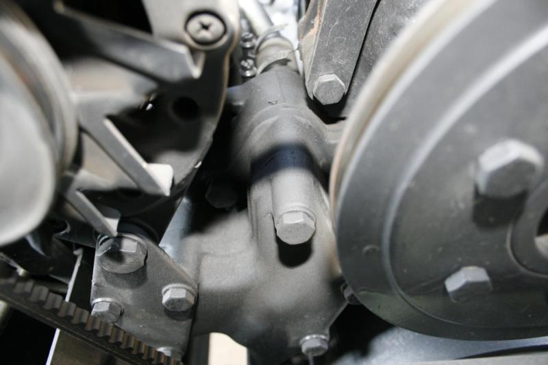

Weiß jemand ob das die Kurbelwellen-Entlüftung ist?
Bei mir läuft da Öl raus, das dann auf der Straße endet.
Da die Motorabdeckung fehlt, kann ich leider nicht sagen, ob da vielleicht noch ein Auffanggefäß mit integriert ist.

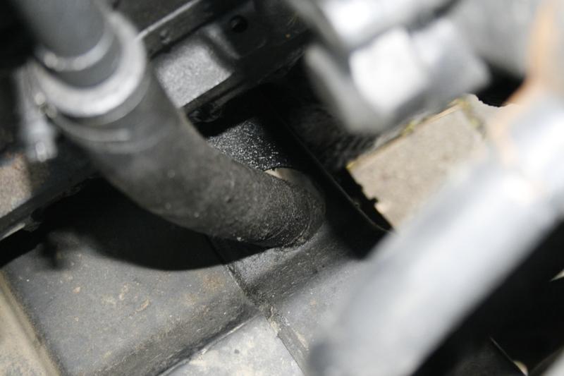

Noch ein Bild.

An meinem Motor ( D2876) sieht es ähnlich aus. Da wird die Kurbelgehäuseentlüftung durch eine Art Abscheider geführt und geht dann wieder ins Luftfiltergehäuse. Bei Motorstillstand und entsprechendem Druckabbau läuft dann das Öl wieder zurück ins Motorgehäuse.

Und bei mir direkt auf die Straße. Nee, oder?
Das kann doch nicht gewollt sein.

So was gab's frueher oefters.
So haben der OM314 von DB und der sehr viel modernere und neuere ISB5.9 von Cummins die Entlueftung auch noch einfach nach unten ins Freie verlegt.
Heutzutage werden die kohlenwasserstoffhaltigen Blowby-Gase nach dem Luftfilter und moeglichst direkt vor dem Turbolader wieder angesaugt, um die HC-Emissionen moeglichst gering zu halten.

Stimmt soweit.
Hab das anderweitig auch so gesagt bekommen.
Wird auf jeden Fall umgebaut.
Und wenn nur eine catch can dazwischen kommt.

Ist bei meinen MAN auch so,das Rohr endet neben der Ölwanne und dann ist ab und zu ein Tropfen auf der Vorderachse.
