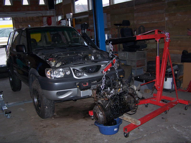

Nachdem am Donnerstag mein "neuer" Motor aus England das hannoversche Festland erreichte und ich auch gestern aus Spanien zurückgepoltert kam, wollte ich mich heute mal fix an den Motortausch machen. Alleine und ohne das schonmal gemacht zu haben wohl etwas optimistisch, ich geb's zu.
Nun hab ich meinen ersten Fehler schon gefunden, warum der Maschinist nicht aus seiner Kammer möchte. -Das Getriebe muss also auch raus. Das hab ich so aus meinem Rep-buch nicht ersehen können, bzw. steht es letztlich an zwei verschiedenen Stellen. Nun denne.
Der Tauschmotor ist inklusive aller Aggregate angekommen. Leider ziemlich wüst die wenigesn Kabelbäume durchgekniffen, aber egal. Was mich etwas stutzig macht ist, dass hier eine andere Einspritzpumpe und auch keine Drosselklappe wie bei meinem noch verbauten Motor vorhanden ist... Da auch der bei mir vorhandene runde Bajonettstecker vor der ESP fehlt, vermute ich mal, dass ich da zumindest die Pumpe tauschen muss, richtig? Das dürfte schneller gehen, als die ganze Kabelage umzustricken.
Beim Tauschmotor ist auf der Pumpe ein Sticker "Nissan" und diverse Zahlen. Bei mir ist eine Boschpumpe verbaut.
Kann mir dazu jemand was sagen? Gibt's beim Umbau der Pumpe von dem einen an den anderen Block irgendwelche Stolpersteine? Wird wohl doch eine Mehrwochenendenaktion... Schade, dass ich nur am WE dafür Zeit habe.

So.
Jetzt isser draußen, der Maschinist.
War ein erstaunlich harter Kampf. Diese Kombination aus Drehstabfederung und dem Getriebe in Kombination mit dem etwas kurzen Motorraum machten die Sache nicht eben zum Geschenk. Hinzu kamen die ganzen Schrauben, die dank der U-Schutzmampe vom Vorbesitzer ordentlich verklebt waren.
Letztlich hat es die polnische Buschschraubermethode gebracht: Getriebe vorne mit dem Getriebeheber angehoben und hinten mit einem Spanngurt über die beiden Rahmenzüge das Getriebe "beweglich" abgestützt. Mit etwas Gerüttel und mehrfachem Kippen des Motors beim Anheben ging die Ölsardine dann doch raus. Hat zwar ein bisschen gekratzt, aber egal.
Morgen bau ich die ESP um und den Rest. Übermorgen soll der Motorraum entrostet, geschweißt und gelackt werden. Mal sehen, ob ich das zeitlich alles schaffe.
Ist es eigentlich normal, dass aus dem gekippten Getriebe hinten am Kardanwellenflansch zur HA Öl rausläuft, wenn dieses Ende nach unten hängt? Ich hätte da einen dichtenden Simmerring erwartet.

BeitragVerfasst am: 10.04.2013 22:03:50    Titel:
Heute beim Umbau der ESP vom alten auf den "neuen" Maschinisten bin ich möglicherweise auf die Ursache meines toten Motors gestoßen.
Irgendwer hat sich in der Vergangenheit am Motor zu schaffen gemacht und dabei den Stirnradtrieb offen gehabt. Davon zeugten Unmengen von Dichtmasse, die sogar schon in das Gehäuse der Stirnräder gedrückt worden ist.
Nachdem ich den Tauschmotor auf OT gestellt und das Stirnrad der ESP demontiert hatte, tat ich das Gleiche beim alten Maschinisten. Schon dabei fiel mir auf, dass sich bei OT die Nut des Konus' auf dem das Stirnrad der ESP sitzt nicht gleich dem Tauschmotor ausrichten ließ.
Beim Einpassen meiner BOSCH ESP in den nunmehr zu verbauenden Maschinisten stand die Mitnehmernase der ESP auf 12 Uhr. Das Stirnrad ließ sich aber mit der Nut nur auf ca. 10 Uhr verbauen, wenn alles so zusammen kommen sollte wie vorher. Außerdem fiel mir beim Öffnen des Stirnradkastens meines verschlissenen Motors ein deutlicher Dieselgestank auf.
Nachdem ich die BOSCH ESP nun entsprechend der Einbauposition im "neuen" Motor verdreht hatte, lag die Mitnehmernase auch auf 10 Uhr wie bei der Zexelpumpe, die ich vorher entfernt hatte. Das entsprach scheinbar genau einem "Arbeitstakt" der ESP. -Keine Ahnung wie man das bezeichnet. Fühlte sich an wie wenn ein Motor über OT gedreht wird.
Kann es sein, dass ich mit einer vollkommen verstellten Pumpe gefahren bin, das Auto deshalb auch auf der Überführungsfahrt solche Unmengen Diesel konsumiert hat, sich dadurch das Öl verdünnt und den Motor verschlissen hat? Also wenn dem so wäre, dann wäre der Verschleiß sicherlich nicht alleine auf den 380km Überführung passiert.
Doch dann hätte ich einen Motor, der klassisch "kaputt geschraubt" worden ist.
