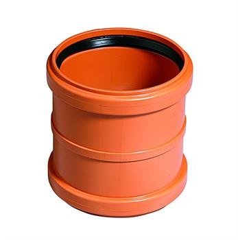

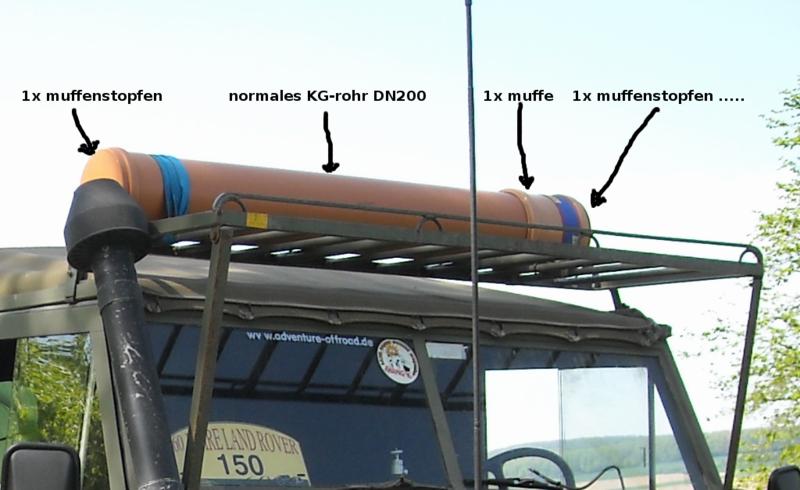

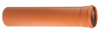

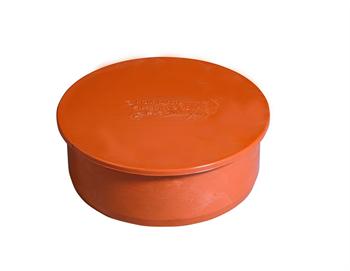

ich hab mir
1x
1x
2x
gekauft und am dachträger befestigt.....................wird noch schwarz gelackt
das ganze hat im baumarkt keine 30 €uro gekostet.........
gibts allerdings auch zu kaufen..............für fast 200.-€uro Hau mich, ich bin der Frühling

BeitragVerfasst am: 03.04.2013 17:30:39    Titel:
Mensch Siggi, nun mach doch nicht so eine tolle Geschäftsidee kaputt rotfl

BeitragVerfasst am: 03.04.2013 17:36:15    Titel:
Das orangene KG Zeug wär mir zu spröde und Stopfen zum stecken zu nervig... Verschraubungen wären schon schick. Aber es ist preislich fast unschlagbar.
