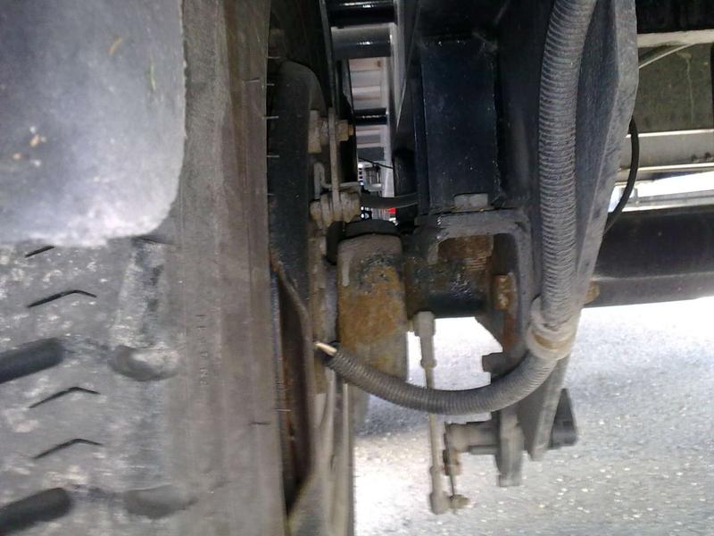

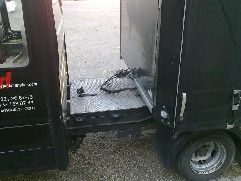

DerGlonntaler
BeitragVerfasst am: 13.04.2013 00:51:16    Titel:
ich schon, zb der hier
3,5t zugmaschine mit 2 Achs Sattel
