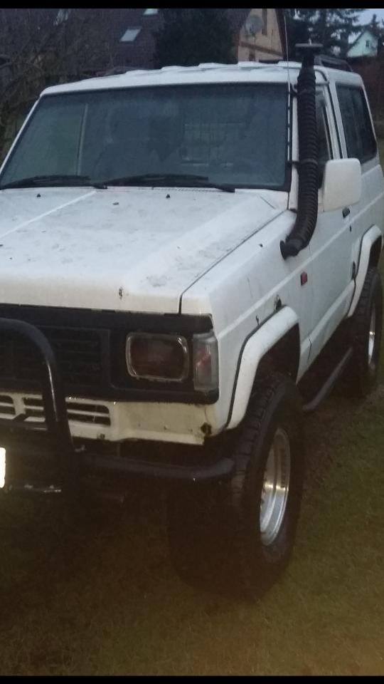

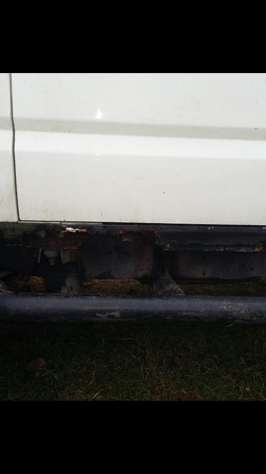

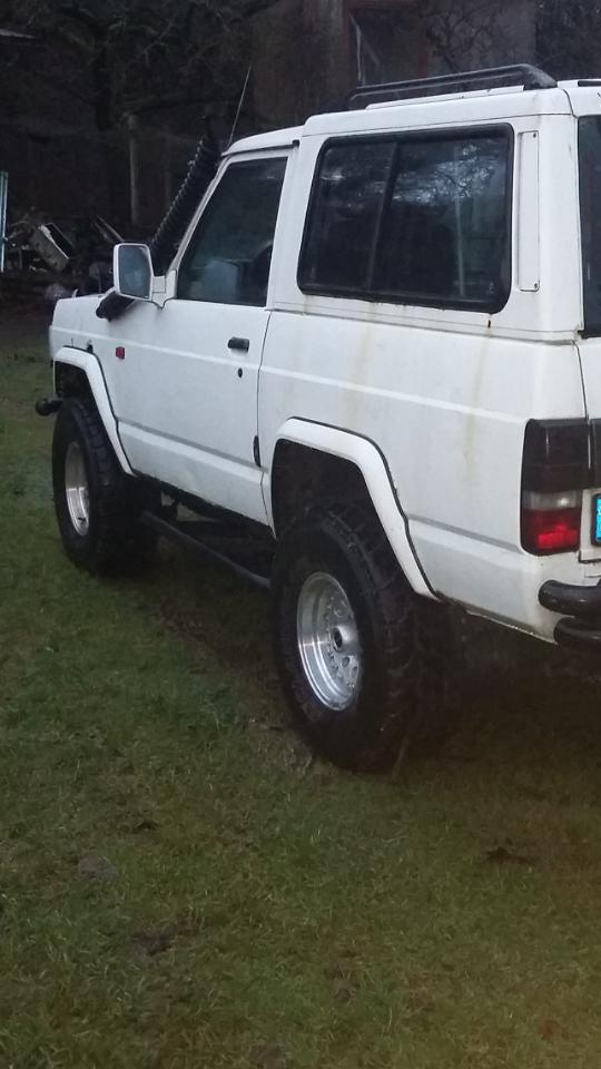

BeitragVerfasst am: 05.01.2018 14:21:07    Titel:
Ich hoffe es was zu erkennen.

BeitragVerfasst am: 05.01.2018 14:50:21    Titel:
Sooo schlecht sieht er auf den ersten Blick gar nicht aus.
Hast du schon mal gecheckt was noch an Bodenblech da ist? Wie sehen die Karosserieaufnahmen aus?
Die hintere Karosserieecke macht auch noch einen guten Eindruck. Beide Daumen hoch dafür.
Grüße, Justin

BeitragVerfasst am: 05.01.2018 14:56:53    Titel:
Schöne Felgen hat er und höher ist er auch.
Ansonsten sind mattschwarz und weiß genau die Farben, bei denen man am wenigsten sieht.
Mein 160er sah so ähnlich aus. Dem trauere ich heute noch hinterher. Ist ein gutes Auto. Ich empfehle nach wie vor, ihn zu behalten.

BeitragVerfasst am: 05.01.2018 15:13:48    Titel:
die vorderen Aufnahmen fangen an sich zu zerlegen, die hinten sind noch gut. Die in der mitte,da muss ich eh bei wenn ich die inneren Türschweller mache. Werd wohl ein SAommerprojekt drauß machen u die Fahrgastzelle abheben zum fertig machen.

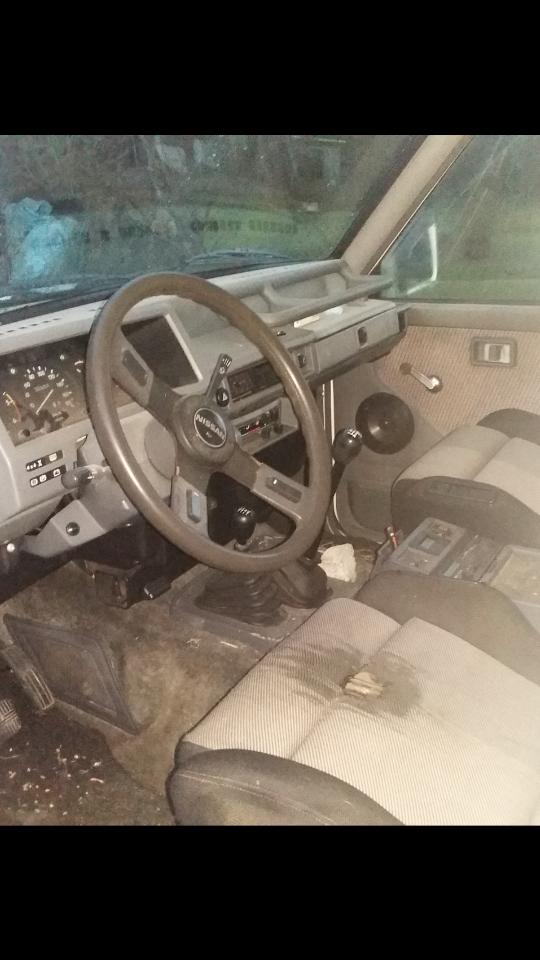

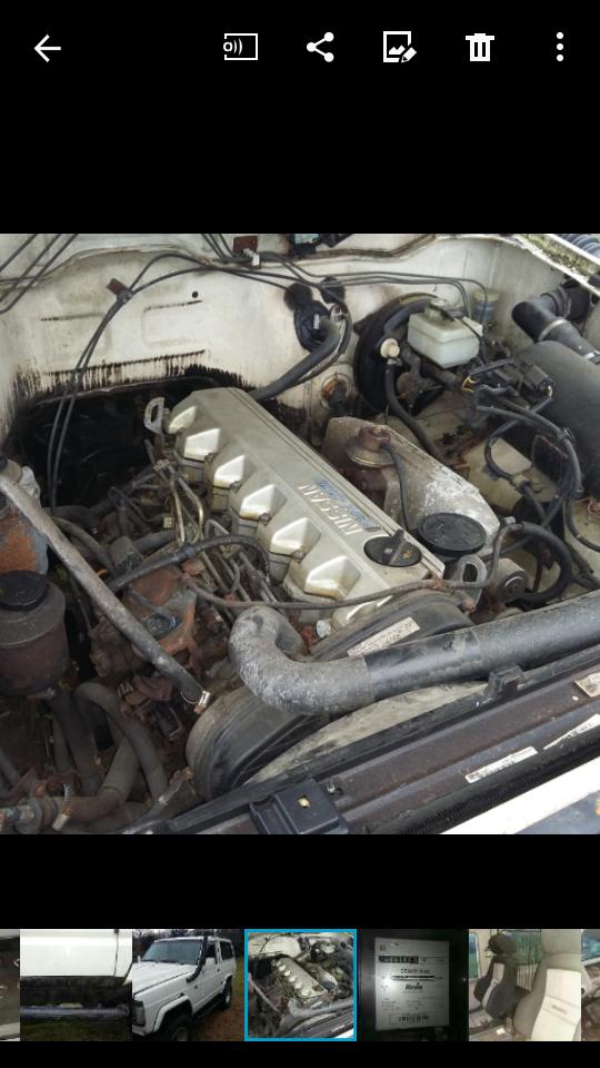

BeitragVerfasst am: 08.01.2018 19:50:01    Titel:
Eben erst gesehen,
schöner Wagen, meinen Glückwunsch, leider RD 28 aber man kann nicht Alles haben.
Aber keine Originalsitze oder?
Und das Armaturenbrett sieht ja aus wie neu!!!
