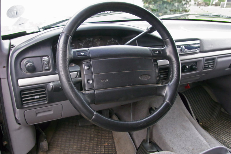

Am Sitz hab ich sogar eine Lendenwirbelverstellung (oder wie man das nennt) Love it Auch wenn sie sau gemütlich sind, Sitze kommen auch bald neue rein.
Innen sieht er echt noch gut aus, zumindest nach einer ausführlichen Reinigung (geschah nach dem Foto). Klappern tut auch kaum was. Ein neues altes Radio hab ich heute im Verlauf des Elektrochecks auch gleich verbaut. Der rote Schalter trennt die Batterie.

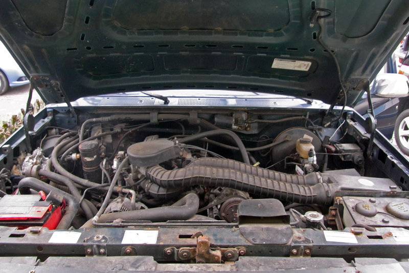

Am Motor müsste vermutlich auch etwas gemacht werden, bzw. an dem Riemen der da rumläuft. Quietscht etwas wenn er kalt ist, die Rollen sehen auch nicht gut aus..

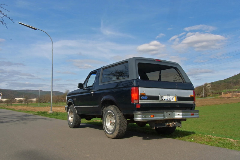

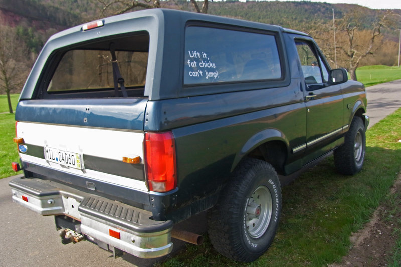

Heckansicht. Schaut lecker aus! Anhängerkupplung kommt nach TÜV weg (das ist erstmal vorrangig), genauso wie das Chromzeug. Dafür sind auch schon Pläne gereift.
Und nochmal hinten... Interessanter Spruch vom Vorbesitzer^^ Die Löcher hinten rechts sind von dem "swing-away" Reifenhalter. Habe ich auch, werde ich aber nicht verbauen. Die Blinker wurden wohl auch vom TÜV gefordert traurig

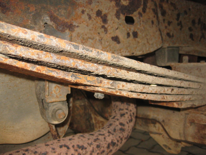

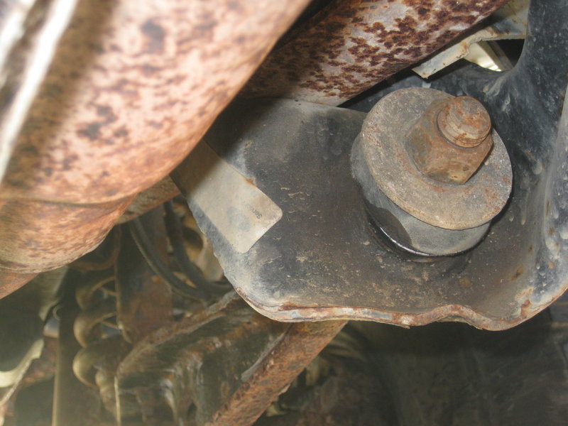

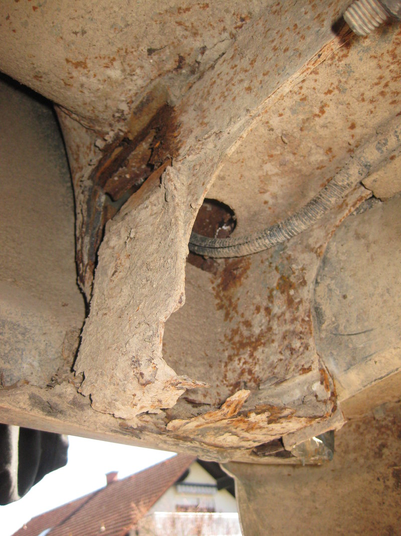

So, hier mal die Fotos von den Problemzonen:
Der Gummi ist kleiner als auf der anderen Seite und seitlich verrutscht. Das ist mit "Befestigung Längslenker nicht in Ordnung" gemeint
Blattfedern gerostet:
Und das Ende vom Träger rechts. Andere Seite ist noch in Ordnung.
Werd jetzt mal versuchen die Blattfedern rauszunehmen.. Und versuchen die Schraube vom Längslenker zu lösen.

Originalscheinwerfer rein, die gelben Traktorblinker ab.
Gutachterliche Stellungnahme vom TÜV, das ein Umbau auf E-geprüfte Teile nicht möglich ist (explizit das, "nur mit unvertretbar hohem Aufwand möglich" reicht heute nicht mehr aus), damit ab zum Landkreis und eine Ausnahmegenehmigung nach §70 beantragen.
Ist eigentlich kein Thema, der Herr Stegmann vom LRA ist da ein ganz umgänglicher Gesprächspartner.

BeitragVerfasst am: 16.04.2013 00:10:32    Titel:
Gratuliere zum Dicken. Grins
TÜV ist sicher alles pillepalle.
Nur die hingefuschte Beleuchtung stört doch ungemein das Gesamtbild.
Würde auch die originalen Front-SW besorgen und verbauen.
Und hinten die Blinker wenigstens in die Rückfahrleuchten mit gelben Leuchten montieren.
NSL und Rückfahrscheinwerfer extra. So wie es normalerweise üblich ist bei älteren US-Fahrzeugen.
Und den originale Reserveradhalter wieder montieren. Macht den Wagen erst komplett ... und selten. Smile
