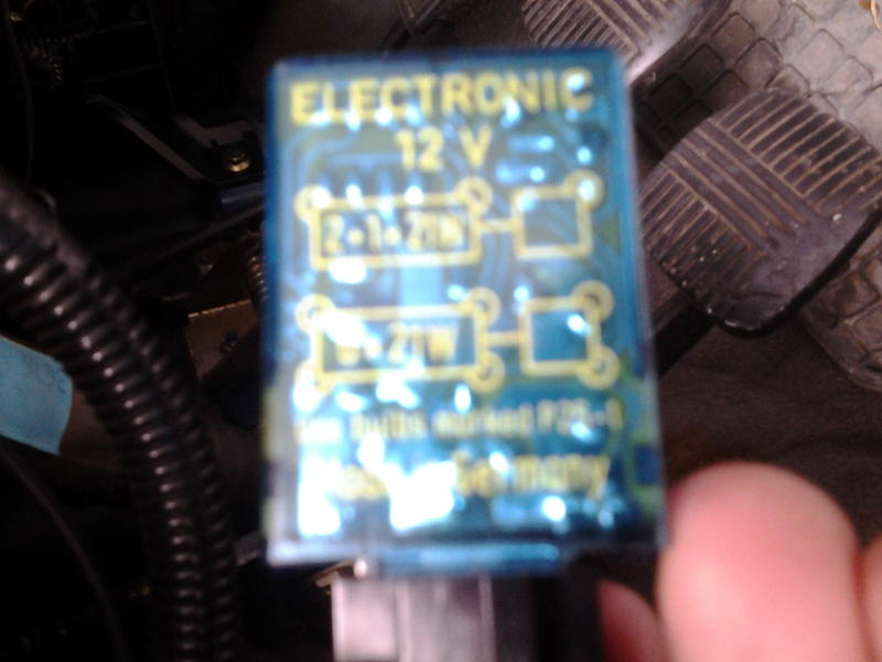

hab jetzt aber fest gestellt das es warscheinlich das releal ist welches hängen bleibt beim leichten dran klopfen gehts dann wieder aber das ist ja keine lösung weil ja eigendlich alles hinter der verkleidung verschwindet

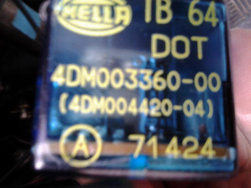

das scheint der übeltäter zu sein

hab jetzt mal aufgemacht und die platine nachgelötet geht jetzt erst mal wieder
