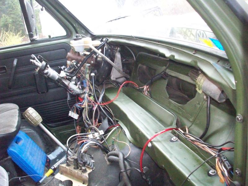

Speziell geht es mir um meine T3 Syncro. Da hinter dem Armaturenbrett noch ewig viel Platz ist, bin ich schon dabei dies wegzubauen und durch eine Eigenkonstruktion zu ersetzen.
Nur dabei kam mir in den Sinn...Ist das erlaubt oder zeigt mir der nächste Tüver den Vogel...
Ein Einbau einer Fremd-Armatur ist soweit ich weiß erlaubt und schon oft geschehen T4 in T3...T5 in T3... Audi in T3 Hau mich, ich bin der Frühling
Klar ist das keine scharfen Kanten oder Ähnliches entstehen dürfen.

gibt es keine Vorschrift zu. Gem. §19(2) StVZO erlischt die Betriebserlaubnis erst, wenn du dich oder andere Verkehrsteilnehmer gefährdest. Ein Geschwindigkeitsmessgerät muss gut ablesbar und beleuchtet sein und natürlich die richtige Geschwindigkeit anzeigen. Ansonsten: die Kontrollleuchten für Fahrtrichtungsanzeiger, Fernlicht, Nebelschlussleuchte und ggf. Nebelscheinwerfer nicht vergessen. Die sind Pflicht (incl. der Farben)!
Mach Bilder Winke Winke

Na da bin ich mal auf die Bilder gespannt . Ich hatte letztens mein A-Brett
draussen aber dass da soviel Platz wäre , so kams mir gar nicht vor Unsicher

Keine scharfen Kanten etc. Auch die Gefährdung von Fahrer und Beifahrer sind für die Plakette relevant.

OK hört sich ja schonmal nicht schlecht an. Den Tacho und die Schalter will ich größtenteils übernehmen. Aber trotzdem danke für den Hinweis auf die Richtigen Farben der Kontrolllampen.
