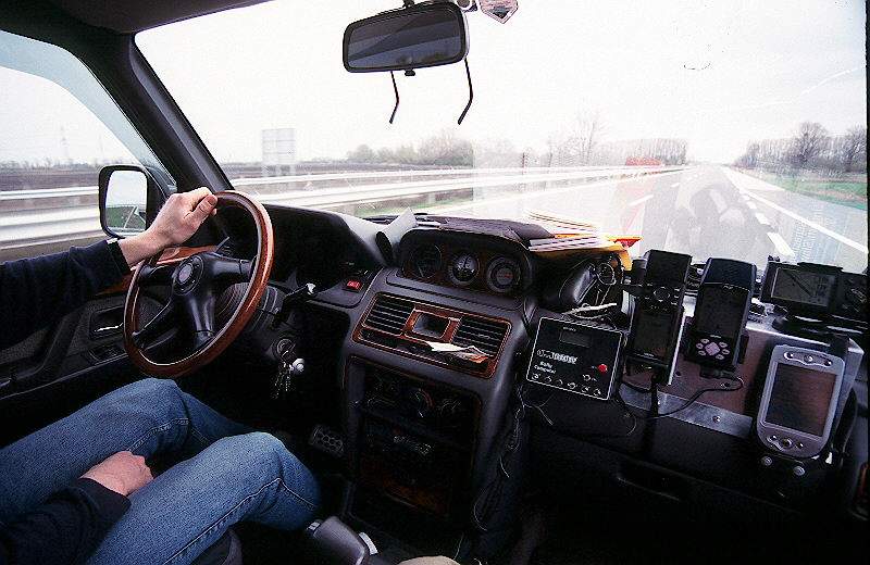

Hi Maddoc,
bei rm bin ich seit Jahren gut aufgehoben, absolut unkompliziert , zuverlässig und
hilfsbereit wenn´s mal brennt.
Zum Terra:
zunächst würde ich bei dergleichen Einsätzen den Airbag stilllegen,
denn der macht jeden kleinen Bums doppelt so teuer.
(einfach Sicherung ziehen, theoretisch leuchtet dann nur eine Warnleuchte,
ich hoffe nicht , dass bei Deinem dann gleich das ganze Steuergerät streikt.
Dann ist es auch nicht so kompliziert für das Terra eine Platz zu finden.
Im letzen Paji fand ich eine Lösung, die bei Dir auch gelingen könnte.
Die Frontscheiben sind normaler weise auf einen Metallrahmen geklebt.
Ich habe ein Blech gekantet ca 20-30cm Breit , welches zwischen
Plastikverkleidung vor Frontscheibe und unter den Scheibenrahmen führt
und dort nur unter Spanung klemmt-
dann etwa waagerecht Richtung Beifahrer- dann leicht geneigt nach unten-
dann gekanntet z.B. zwischen Airbag und Handschuhfachund dort wahlweise
verdeckt verschraubt oder so gekantet , dass es unter Spanung selbst hält.
Im Bereich der Scheiben belüftung Blech bitte durchbrechen wegen Anlaufen.
Am besten schwarz matt lackieren wegen Foto - Video blendungen
Am besten Stahl, dann kann man mit guten Magneten manches wichtige befestigen.
Den Platz wirst Du brauchen , ich habe oben eine Kamerahalterung montiert.
und Frontseitig Terra, GPS, Roadbookhalter, PDA etc.
In Extremfall kann es auch ohne Kamera und Roadbook schon so aussehen:
Bei Dir müsste es einfach etwas weiter runterführen zw. Air und Handsch.
viel Spaß beim Basteln
herzlich Robby

Robby hat folgendes geschrieben:
Das ist genau die Idee, die ich gesucht habe..........
absolute Klasse.
YES YES YES YES YES
Werd mal versuchen der Airbag abzuklemmen und mir so ein Board machen zu lassen.
Danke.............. Love it
Robby das ist genial....................
Marc
