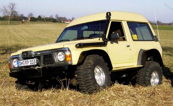

mal ne Frage, wäre es möglich (auch TÜV-fähig) einen 16" breiten Reifen auf eine 10" breite Felge zu ziehen, sicher nicht, oder?? Unsicher

möglich isses und getüvt bekommen haben wirs auch:35x16,0-15 Bogger auf 10x15 Enkei

Basti, bitte denk dran das sowas wie wir es mit der gelben Macht praktiziert haben nix für den dauerhaften Straßeneinsatz ist, auch nicht mit etwas weniger agressivem Profil. Die gelbe Macht war als Trophyauto konzipiert mit der leidvollen Notwendigkeit einer Straßenzulassung um eben z.B. auch die Pom mitfahren zu können und nicht nur auf Grubentrophys beschränkt zu sein.
Ich weiß ja nicht was Du genau vor hast aber Alltagstauglich ist sowas nicht mehr auch wenns z.B. "nur" normale Swamper werden.

meinst du es in der Verbindung mit 10" Felgen (was ich mir ehrlich gesagt auch vorstellen könnte) oder ist es im allgemeinen schlecht, 16" breite Reifen mit normalen MT profil zu fahren! Unsicher
Gruss Basti
BeitragVerfasst am: 09.06.2006 16:32:44    Titel:
Sowohl als auch. Deine gesamte Lenkung, die Achse, die Lager, alles wird mit dermaßen breiten Socken stark belastet. Umsomehr wenn Du das ganze auch noch auf festem Untergrund fährst was im Alltag zu weit über 99% der Fall ist. Das ist einer der Gründe weswegen ich bei meiner Reifenwahl (eigentlich) nicht breiter als 12,5 gehen wollte. Das es nun doch knapp 13,5 geworden sind liegt eher in der Natur der Sache. Glaube mir die ganze Fuhre wird dir bereits nach wenigen 100km keinen Spaß mehr machen weil sich alles dermaßen unexakt auf der Straße verhält das Du (ab einer gewissen Geschwindigkeit) alles an Aufmerksamkeit aufbieten musst um die Fuhre einigermaßen gerade auf der Straße zu halten.

Ich fahre auch die Bogger in 35 x 16 auf ner 10x15 Felge. geht problemlos.
