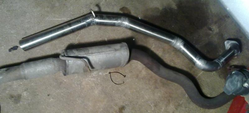

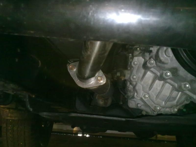

ich hab mir vor ein paar Wochen auch mal schnell nen VA Auspuff gebastelt, weil der andere am Flansch über der Achse so rostig war, ging zwar noch zu schweißen, wird aber nicht lange halten, deshalb raus damit
allerdings erst ab dem Flexrohr, der unnütze Kat ist noch drinn, hab jetzt einfach nur ein Rohr von vorne bis hinten drinn,
blubbert halt ein bisschen im Standgas, aber nicht schlimm, vielleicht setzt ich mal noch nen Topf dazwischen, wenn der TÜVtler ihn mir dann einträgt, ansonsten kommt zur HU der alte wieder kurz rein

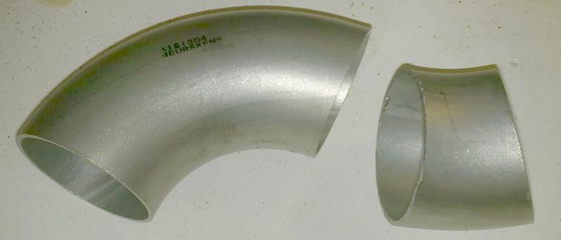

Material knapp 3 Meter 60,3 mm Rohr und vier 90 Grad Bögen, in mehrere Teile geschnitten und 30 cm Vollmaterial für die Aufhängepunkte
So einen nehm ich auch!!! YES YES rotfl rotfl
Gefällt mir sehr gut Respekt Respekt
