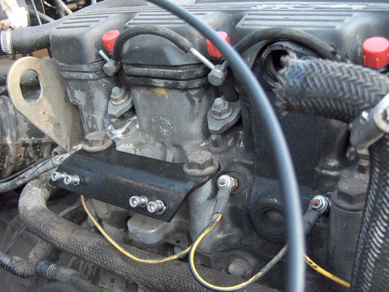

Wenn du jetzt bei Paddock bestellst, sollte die Dichtung Dienstag in B sein. Unsicher
Anzahl der Löcher findest du hier:
Unter dem Halter vom LuFi. Hau mich, ich bin der Frühling

BeitragVerfasst am: 28.04.2013 21:04:10    Titel:
Ah sehr gut. Da werd ich mal einen prüfenden blick drauf werfen....
