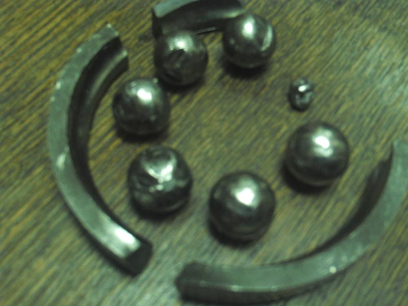

Guten Tach zusammen! kaum bin ich angemeldet, hab ich ne grössere Baustelle vor mir. Zur Zeit bin ich im Urlaub auf Rügen mit Wohnanhänger, da passts überhaupt nicht, was gerade eingetreten ist. Die Kupplung fing an, im 4. Gang zu rutschen. Ich habe die Gummimanschette am Ausrückhebel/ Nehmerzylinder Kupplungsbetätigung mal beiseite geschoben.
Heraus kam ca. 100 ml Öl und eine abgebrochene Federwindung (Durchmesser etwa acht mm) sowie ein Blechstückchen etwa 15 mal 12 mm aus Federblech (?).
Nach dem Stopp habe ich noch 100 km machen können (bei vorsichtiger Fahrweise des nachts) dann aber Geräusche im 3. und 5. Gang gehabt. Das hört sich an, als wenn jemand während der Fahrt eine Handvoll Kleinteile in die Mechanik werfen würde, als wenn die dann ein paar Umdrehungen in der Kupplung mitlaufen würden, dann ist wieder Ruhe.
Meine Frage an die Leute mit Erfahrungen ähnlicher Art: Ist das Getriebe betroffen (beispielsweise Lagerdefekt eingangs in Verbindung mit nem undichten WeDi- Ring) oder eher Kurbelwellen- WeDi und Drucklager an der Kupplung?

Hört sich für mich jetzt im ersten Moment so an, als obs ne Torsionsfeder zerschossen hat. Das Blechstück könnte eine der Lamellen Richtung Kupplungsmitte sein... Ferndiagonse ist allerdings bei sowas immer äußerst schwer. Spricht meines Erachtens trotzdem für irgendwas in der Kupplungsglocke, sonst würden die Geräusche nich nach n paar Umdrehungen wieder verschwinden.
So und so kommst um nen Ausbau nich rum, und wennde die Kupplungsglocke trennst, siehste ja schonmal was.

soo, es geht weiter. Ich habe ein gebrauchtes Getriebe bekommen und der Ausbau des defekten Teils ist nicht sooo schlimm wie befürchtet, im Gegenteil. Alles schön übersichtlich und zugänglich. Lediglich zu den Drehsstab- federn der VA möcht ich noch mal nachfragen: der Wagen sollte doch am Rahmen angehoben sein und die Federung entspannt sein, oder nicht?
das Okinal- Nissan- Werkstattbuch macht keine Angaben dazu. Wenn ich bei anderen Autos die Widerlager der Federn abbaue, fällt zwar die Bude nicht zusammen, aber die Federn und Teller etc. fliegen mir um die Ohren. Wird beim Pick Up nicht viel anders sein... alle anderen Bauteile sind schon abgebaut.

Asche aufs Haupt! hab die restlichen Schrauben auf gefunden und alles schön zerschraubt. Abgesehen davon, das Nissan den falschen WeDi für die Kubelwelle geliefert hat, ist alles vorbereitet zum Zusammenbau. Ursache der Getriebeklemmer war ein zerschossenes Lager der Eingangswelle...die Kugeln sehen aus wie altes kaugummi und der Aussenring ist jetzt radial und axial geteilt. Nuja... Da hab ich gleich noch ein blödes Problem.

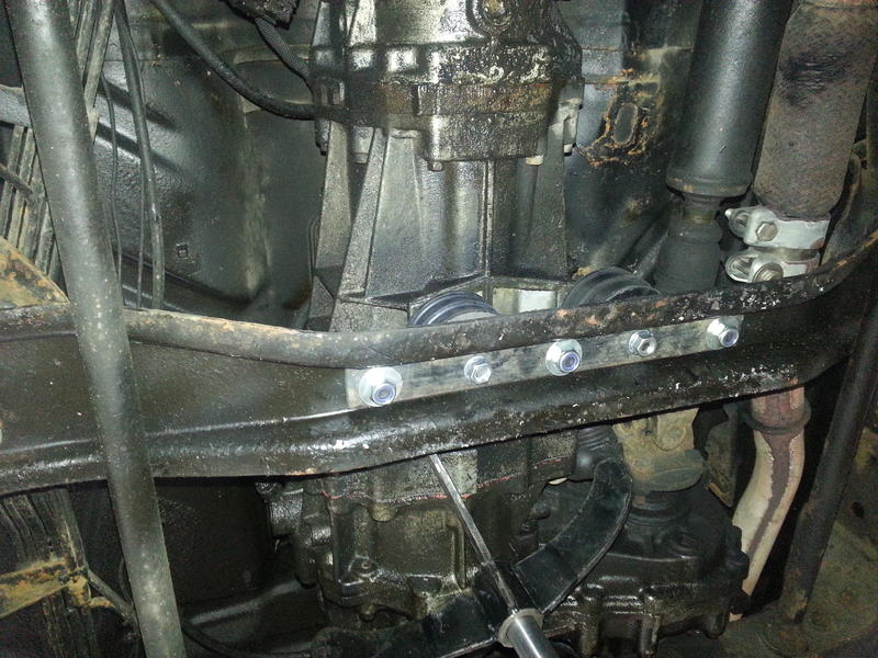

Was bei mir neu ist bzw. vorne links noch neu muss, sind die Motorhalter und der Getriebehalter. Wobei der Getriebehalter nicht passend auftreibbar war (ausser von Nissan selbst) und ich daher mit freundlicher Unterstützung des Forums mir selber was gebaut hab. Gesamtkosten mit Versand der nicht vor Ort beziehbaren Materialien: 15 Euro...
