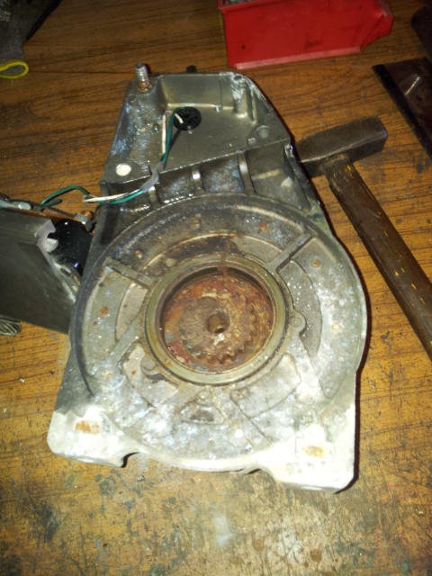

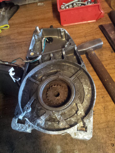

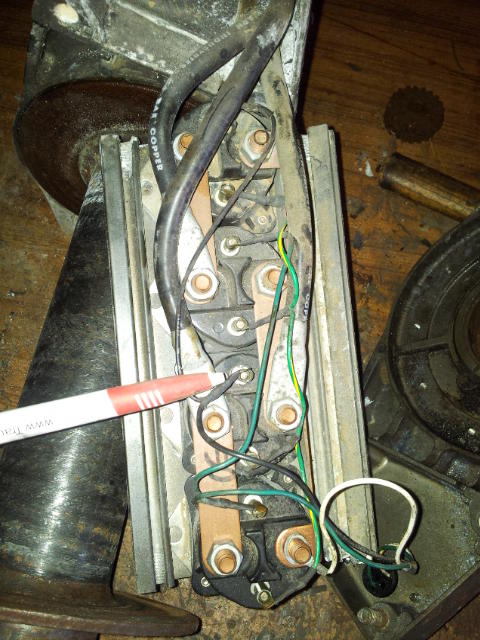

Also beim zerlegen war ich erstmal positiv überrascht wie sauber und gut die Relais noch aussehen obwohl die ja auch ständig im Wetter hängen.
Beim öffnen des Getriebes sah es da schon ganz anders aus.
Das konnte per Hand überhaupt nicht mehr bewegt werden. Das Fett hat sich ganz prima mit Staub und Sand verbunden und hat eine wirklich harte Masse ergeben.
Aus dem Motorgehäuse kam dann ca. eine Hand voll Alu-Korrosion raus und auch dort konnte man per Hand nichts mehr drehen.
Ab hier habe ich leider keine Bilder mehr, weil ich mit den Händen keine Kamera mehr halten wollte : )
Ich hab dann das Getriebe in Diesel gewaschen und neu gefettet.
Motorseitig ebenfalls alles gereinigt und die Korrosion entfernt.

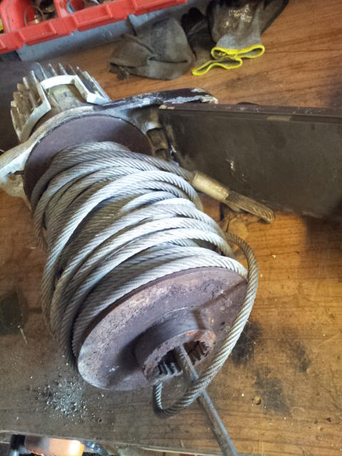

Einiges an Rost war auch in der Trommel.
Alles bestmöglich gereinigt.
Die Freilaufkupplung war noch etwas tricky, aber mit viel Öl und einweichen lassen löste die sich auch irgendwann.
