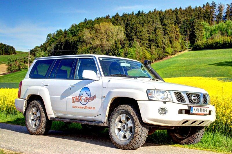

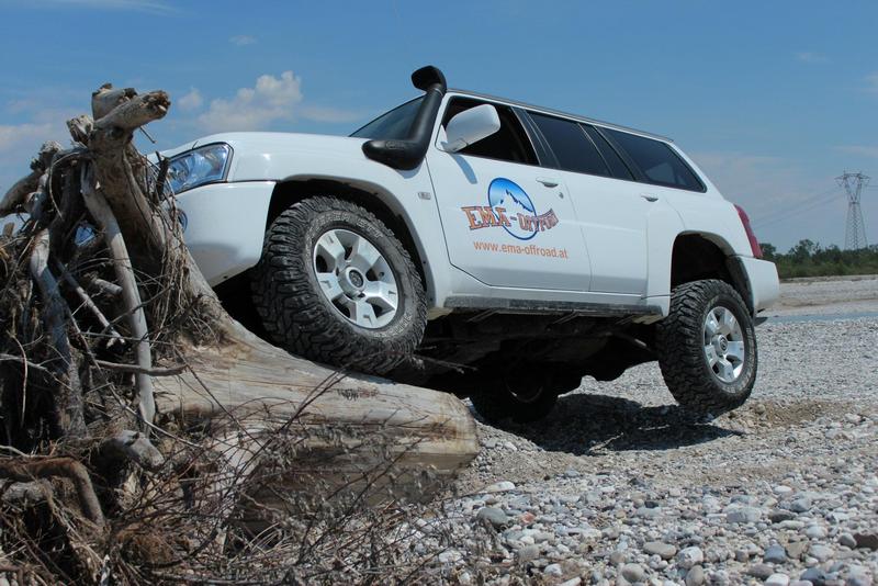

Also ich hab auf meinem Patrol 285/70 R17 Reifen oben (Cooper STT).
Geht sich ohne Fahrwerk aus, wennst Ihn aber komplett verschrenkst steht hinten der Reifen leicht im Radkasten an.
Hab inzwischen aber ein OME Fahrwerk eingebaut jetzt schaut es so aus:
Winke Winke Winke Winke
Lg.
Marcus
www.offroad-ernsthofen.com
