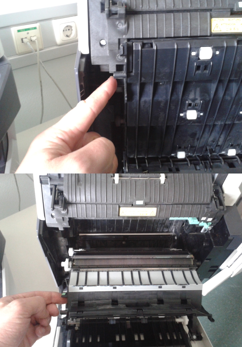

wenn ja:
wie lässt sich die Duplexeinheit / Papierführung vorklappen OHNE irgendwelche
irreparablen Schäden zu produzieren?
Habe die Betriebsanleitung vorliegen, soll eben dieses Plasteteil um / aufklappen
um die dahinter liegenden Transportrollen zu reinigen.
Das Teil klemmt aber oder ist irgendwo noch verriegelt - ohne Kuhfuss bekomm
ich das da nicht bewegt...
Was tun?

Einfach links an der Seite ziehen.
Sollte recht einfach gehen.
Hab grade mal hier geguckt und dir n Foto gemacht:
mfg
Martin

angelone hat folgendes geschrieben:
Nee, oder? Ja, natürlich!
Booah was haben wir da schon rumgerissen - und das hat immer fies geklemmt.
Hat geklappt, vielen Dank!
