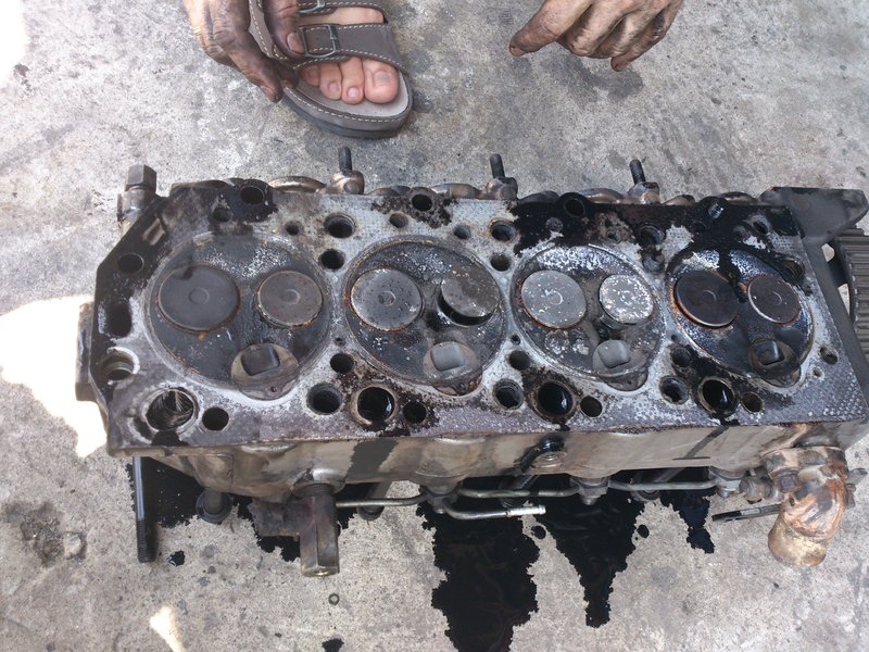

Moin,
Ich bin gerade auf den Philippinen in Angeles City und hab nen Motorschaden bei einem Pajero.
4 Zylinder Diesel, geschätzt 2,5 Liter Hubraum, Bj geschätzt in den 90ern!
Genaue Daten folgen!
Was kann das für eine Ursachen haben?
Damit wir den Schaden und die Ursache beheben können!
Gruß Jan

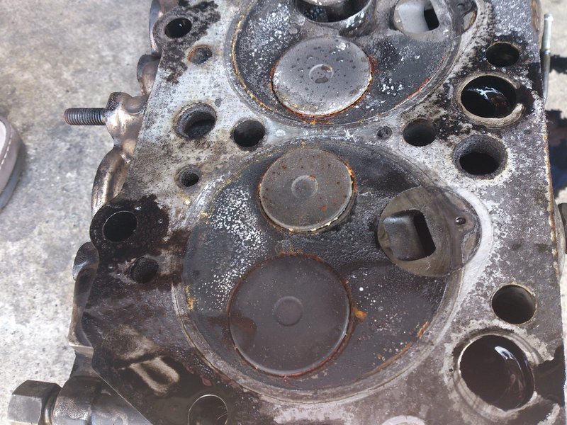

Das Problem (seltsame Löcher im Zylinderkopf) ist eigentlich klar. Smile
Mehr als Vermutungen abgeben ist aber meinerseits nicht drin, und das ist nicht zielführend. Winke Winke

Der 2.5l Diesel , sprich 4d56, ist thermisch problematisch.
Wenn man zu lange mit hoher Drehzahl fährt brennt gerne mal die Kopfdichtung durch oder der
Kopf bekommt Risse.
Gebrochenne oder verschlissenne Kipphebel können auch vorkommen.
Nur so als Gedankenanstoss.
Gruß Mario

MF hat folgendes geschrieben:
Moin
Kopf bekommt Risse.
Gruß Mario
Das Erklärt aber den durchgebrannten Kopf nicht Vertrau mir
Normal wenn einspritzmenge udn zeitpunkt bzw wenn eien Düse tropft sollten die Kolben Löcher haben Vertrau mir Aber doch nicht der Kopf oder?! Unsicher

BeitragVerfasst am: 08.05.2013 10:52:30    Titel:
Moin
Wollte auch erstmal etwas in die Runde werfen um die Diskussion zu wecken. Smile
Ist ein verstellter Zündzeitpunkt eine Ursache von defekten Kipphebeln?
Vielleicht wurden an dem Motor auch noch nie die Ventile nachgestellt?
Gruß Mario

BeitragVerfasst am: 08.05.2013 10:55:09    Titel:
Was würde passieren wenn die Cetanzahl vom Diesel nicht passt Unsicher
Ehrlichgesagt so hab ich das noch nie gesehen absolut keine DIee wohers kommen könnte Winke Winke

BeitragVerfasst am: 09.05.2013 06:46:20    Titel:
Das ganze hat sich auf der Autobahn ereignet,
Drehzahl= 3500
Viele Steigungen
Gruß Jan

BeitragVerfasst am: 09.05.2013 11:36:52    Titel:
Moin
Das würde den schon Richtung thermischer Tot passen.
Die meisten 4D56 Fahrer haben sich auf 3000 U/min als Reisegeschwindigkeit eingenordet.
Deine Drehzahl, dann noch mit Steigungen könnte dem Motor das Genick gebrochen haben.
Ich mutmasse mal das der Motor alt und nicht Checkheft gepflegt ist.
Lese mal hier.
http://wierus.wordpress.com/2012/06/10/4d56-engine/
http://wierus.wordpress.com/2011/08/15/projektkaufberatung2/
Wierus hat in seinen Beiträgen gute Hilfestellung gegeben wo du nach Ersatzteilen forschen kannst.
Gruß Mario

BeitragVerfasst am: 09.05.2013 12:20:37    Titel:
Servus Mario!
Dann müsste mein Pajero auch schon gestorben sein der hat das öfter leiden müssen Heiligenschein
Gruß, der Bärtige

BeitragVerfasst am: 09.05.2013 14:11:20    Titel:
Moin
Vielleicht macht er ja auch nicht mehr lange. Smile
Die Beiträge über Hitzenester beim 4D56 sind dir sicher bekannt.
Das rasante Motorsterben bei L200 K74 Fahrern auch.
Dort wurde oft von zu PKW ähnlichen Fahrverhalten berichtet,
und der 4D56 ist eben nicht vollgasfest.
Ist von mir nur eine Einschätzung aus gesammelten Informationen.
Von einem solchen Motorschaden hab ich auch noch nichts gehört/gesehen.
Gruß Mario

BeitragVerfasst am: 09.05.2013 21:35:29    Titel:
Möglich das meiner so weit ist, sollte es sein änderts auch nix merh hab schon Ersatz stehen Heiligenschein
Gruß, der Bärtige

So,
zu dem Thema Checkheft
- Wenn du hier das Wort Checkheft in Verbindung mit Gebrauchtwagen in den Mund nimmst, gucken sie dich an wie ne Kuh wenn´s Donnert!
- Dann wurde der Motor kurz vorher Überholt (hat jetzt ca. 400000 Km auf der Uhr)
- Der Mechaniker hat uns dann noch erzählt das der Turbo keinen Druck gemacht hat(Das heißt zu viel Sprit zu wenig Luft)! Er hat auch ganz ordentlich Briketts auf die Straße geworfen wenn er die Sporen bekommen hat!
Vielen Dank für Eure Beträge!
Wir bleiben am Ball und werde weiter Schreiben!
Vielleicht habt Ihr ja auch noch Ideen!
Gruß Jan

BeitragVerfasst am: 11.05.2013 09:40:21    Titel:
Hm naja der Turbo macht ja normal auch nur 0,79bar Druck Supi
Wenner die Blöcke auf der Straße geworfen hat dann war er mit Sicherheit getunt das würde so einiges erklären rotfl
Die Frage ist obs ein L040 ist oder ein V20 bei letzterm ist der Motor eigentlich ein wenig stabiler Ja
Aber auch kein Kandidat für übermäßiges Tuning...
