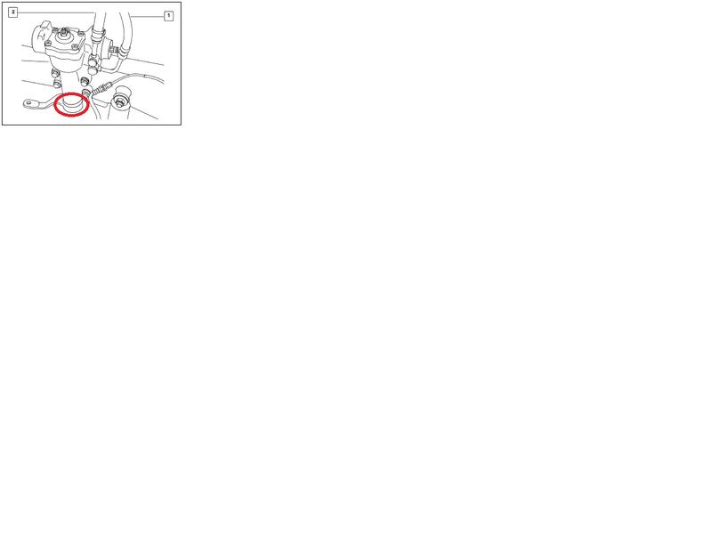

So..... mal eine kleine Frage:
An der unteren Seite (siehe Bild) der Servolenkung zum Lenkgestänge befindet sich eine Gummidichtung, die bei mir etwas (nicht extrem viel) leckt... Ersatzteilnummer habe ich nicht gefunden (Steering box nur als ganzes ?), etwas fester zu setzen geht scheinbar auch nicht....
Habt ihr noch eine alternative Lösung zumindest übergangsweise den etwas besser dichten zu lassen (der Ring ist bei mir nicht fest, sondern läßt sich drehen)

der Ring, der sich dort dreht, dichtet vermutlich nicht die Box ab, sondern ist nur ein zusätzlicher Staubschutz.
Unten an der Welle befindet sich mit 99%-Sicherheit ein normaler Wellendichting, der wohl erneuert werden muss. Leider habe ich vom Santana dazu keine Unterlagen, aber das Defender Lenkgetriebe ist nicht so viel anders und da gibt es eine Dokumentation im Werkstatthandbuch. Am mühsamsten dürfte es sein, den Lenkhebel abzuziehen, der Rest ist dann einfach. Die Größe des Rings ist in der Regel aufgedruckt und die Beschaffung kein Problem; notfalls kann man den auch vermessen.
