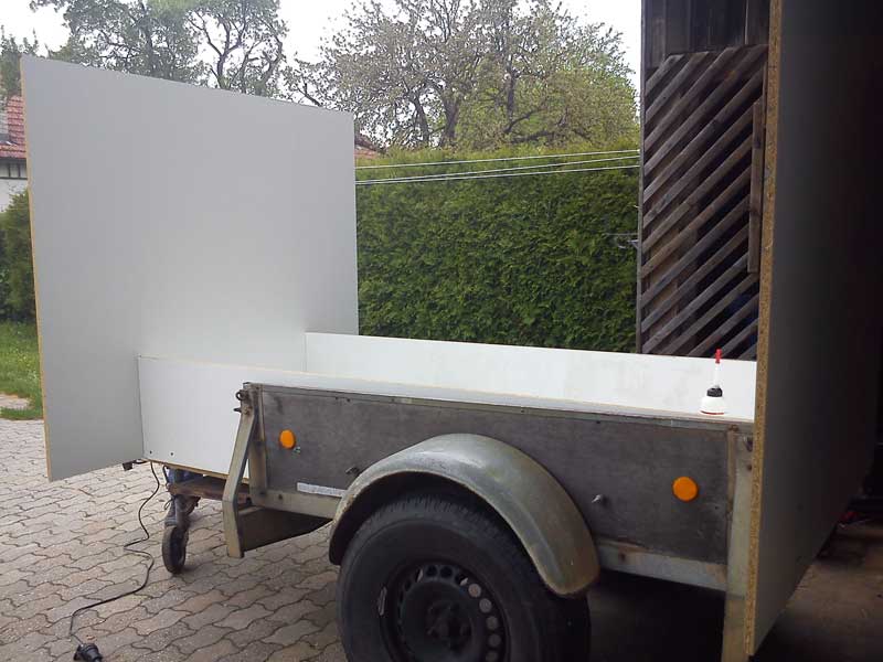

Den Anfang hab ich nicht dokumentiert, aber es ist noch alles zu sehen.
In Sontra will ich nicht im Zelt nächtigen müssen.

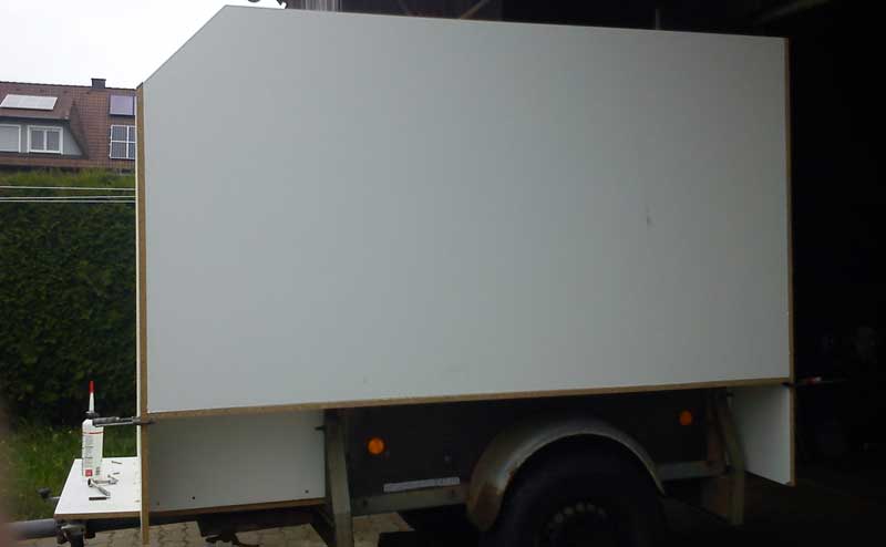

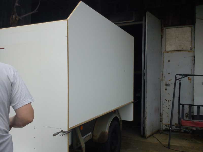

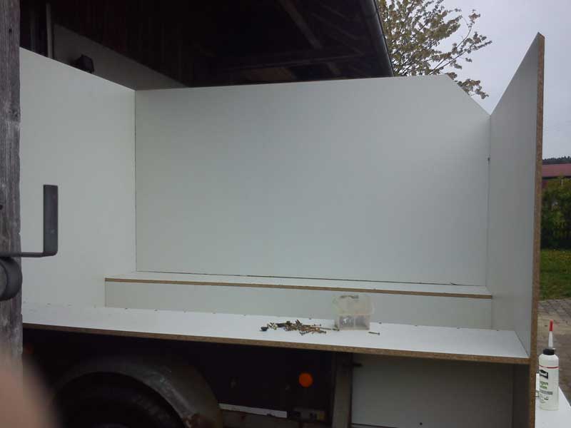

Ausgangssituation:
Erst a bissl Leim
Dann wird geschraubt:
nochmal ein Blick nach innen:
Außenansicht:
Kontrollblick:

......muss man da unbedingt scheisseschwere spanplatte nemen.....................????? Nee, oder? Hau mich, ich bin der Frühling

Spanplatten sind die wohl suboptimalste Lösung, die es gibt.
Daß ich die trotzdem genommen hab ist einzig begründet durch die Verfügbarkeit...

Ich seh das Teil als eine Station aufm Weg...
Es geht mit dem Teil erstmal darum, herauszufinden, ob die Maße praxistauglich sind.
Und herauszufinden, ob das Konzept als solches praktikabel ist.
Wenn das passt, möcht ich es nochmal bauen. Dann mit einer Außenhaut aus Glasfaser.... Heiligenschein

Hast Du mal Spannplatten ins Lagerfeuer geworfen? Bei DEM Rauch bleib ich jedenfalls nicht sitzen. Da kann man ja gleich gelbe Säcke verbrennen.
Kini: Wie willst Du die Konstruktion - zumindest provisorisch - wasserfest machen?

Ich hab mir gedenkt, die Kanten verkleb ich mit einer Eckschutzleiste aus Plastik/Gummi/SowasÄhnliches. Werd mich jetzt dann mal auf den Weg machen Richtung Baumarkt.
damit wird´s ETWAS schöner, aber alles andere als wasserfest

Auf dieser Resopal-Oberfläche hält nur dummerweise kein Sikaflex oder anderer Montagekleber vernünftig.
Von mittelfristig dichthalten ganz zu schweigen...
Alukanten von Flightcases und Scheibenkleber?

egal was man anstellt, die Spanplatten kriegt man nie und nimmer wasserfest.
Das ist doof, das wußte ich nicht.
Na dann, wenn die Architektur passt, muß ich wohl doch nochmal neu bauen, dann aus Trapezblech und Glasfaser... Heiligenschein
