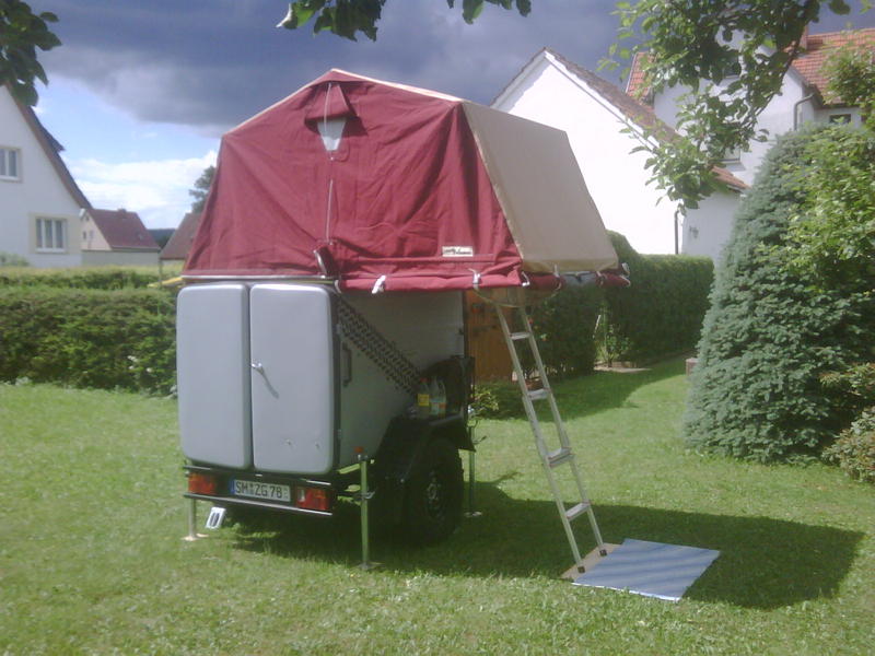

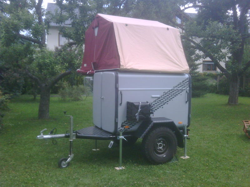

So langsam wird der Umbau meines Anhängers urlaubsreif. Nachdem er zwei Jahre noch in original roter Farbe unterwegs war, stand diesen Winter der Umbau an.
Um nur noch ein Ersatzrad zu benötigen wurden mittels Lochkreisadaptern der Fa. Hofmann Landyräder drangeschraubt. Damit mussten natürlich auch neue Schutzbleche her. An die Seiten kamen etwas modifizierte Kanisterhalter der Bundeswehr. Bestückt werden können die wahlweise mit den normalen Blechkanistern oder im Moment mit den Plastikwasserkanistern der niederländischen Armee.
Obendrauf noch das neue Dachzelt und alles andere findet wie bisher im abschliessbaren Innnern Platz.
Basis ist ein alter Feuerwehranhänger aus der DDR. Alle Umbauten wie Deichsel, Lochkreisadpter und Räder sind selbstverständlich eingetragen.
Eventuell muss im Inneren noch etwas an den Einbauten geändert werden, aber das wird sich nach und nach zeigen.

Von außen schaut der große "Kühlschrank" schon ganz gut aus Zwinker
Machst auch mal die Türen auf? Ich werd ganz rot...

Wie hoch ist der Hänger ungefähr, ca. 160cm? Ist das Leergewicht bekannt?

Ja das ist ein DDR TSA.
Leergewicht ohne alle Einbauten 370 kg. Höhe mit Landy Bereifung (235/85/16) ist 1,90 m. Mit der Originalbereifung ca. 10 cm weniger. Ist abhängig vom Baujahr (gibt es mit 13 und 15 Zoll Rädern).
Reisegewicht bei meinem incl. Essen für 3 Wochen, 40 Liter Wasser usw. sind genau 750 kg.
